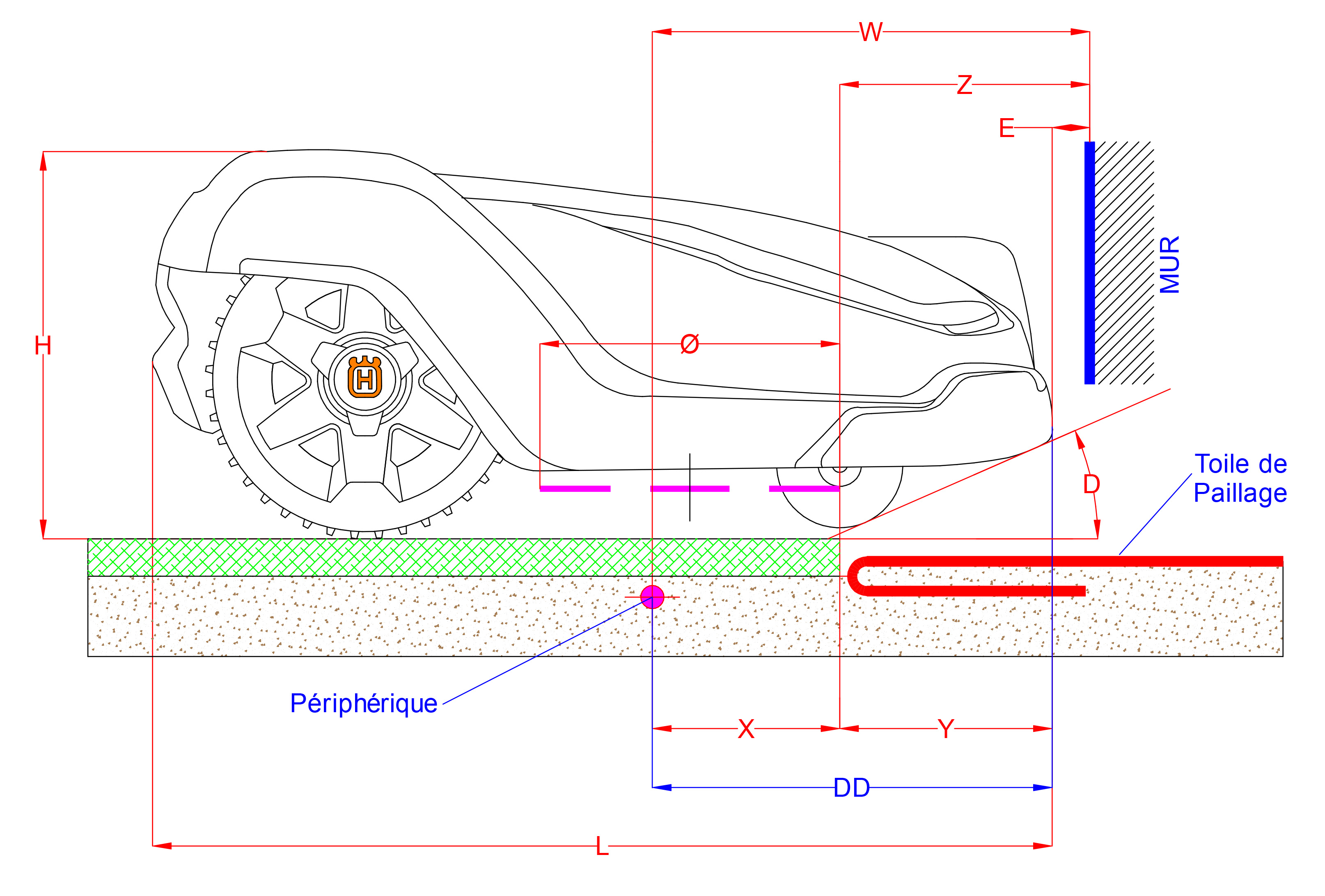

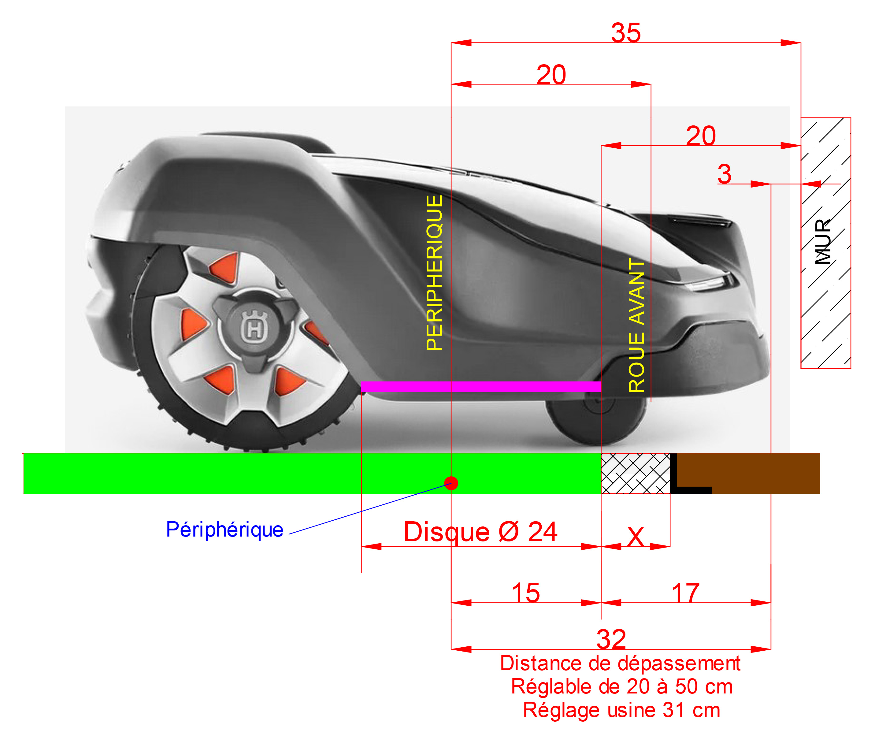

De mon coté j'ai bien sûr ce problème (massifs, butes, murs, ...). Ne possédant pas de robot, mon seul avantage est que je peux réfléchir et corriger le tir avant l'installation.
Donc pour l'instant, je n'ai qu'une approche théorique mais qui pourrait intéresser de futurs tondeurs.
Dans mon cas j'ai des murs et je pense que dans la majorité des cas, ce problème est récurrent. Il faut une distance de sécurité pour éviter le contact.
Le réglage de la distance de déplacement est également capital si vous prévoyez de le modifier (ou pas).
Partant de cette distance de déplacement et des cotes de votre robot, vous pouvez déterminer la position du fil périphérique par rapport aux massifs.
Encore une fois, c'est théorique car le robot peut approcher un massif avec un angle différent, en dévalant une pente ou à l’horizontale, sur terrain sec ou mouillé, ...
Mais la question que je me pose avant l'installation : A quelle distance installer mon fil périphérique près des massifs ?
Autrement dit, quelle est la cote X du croquis ci-dessous. Le but étant de ne pas utiliser au maximum un coupe bordure.
Malheureusement toutes les cotes utiles ne sont pas données par Husquvarna et je remercie jonas0_13 et Tasmanix de me les avoir données.
Je sais maintenant que dans mon cas, le fil périphérique doit être à 15 cm du bord du massif.
Dans l'exemple ci-dessous avec une toile, je peux même réduire un peu cette distance.
On peut même déterminer une approche de bute (j'ai de nombreux cas) : Angle D du croquis.

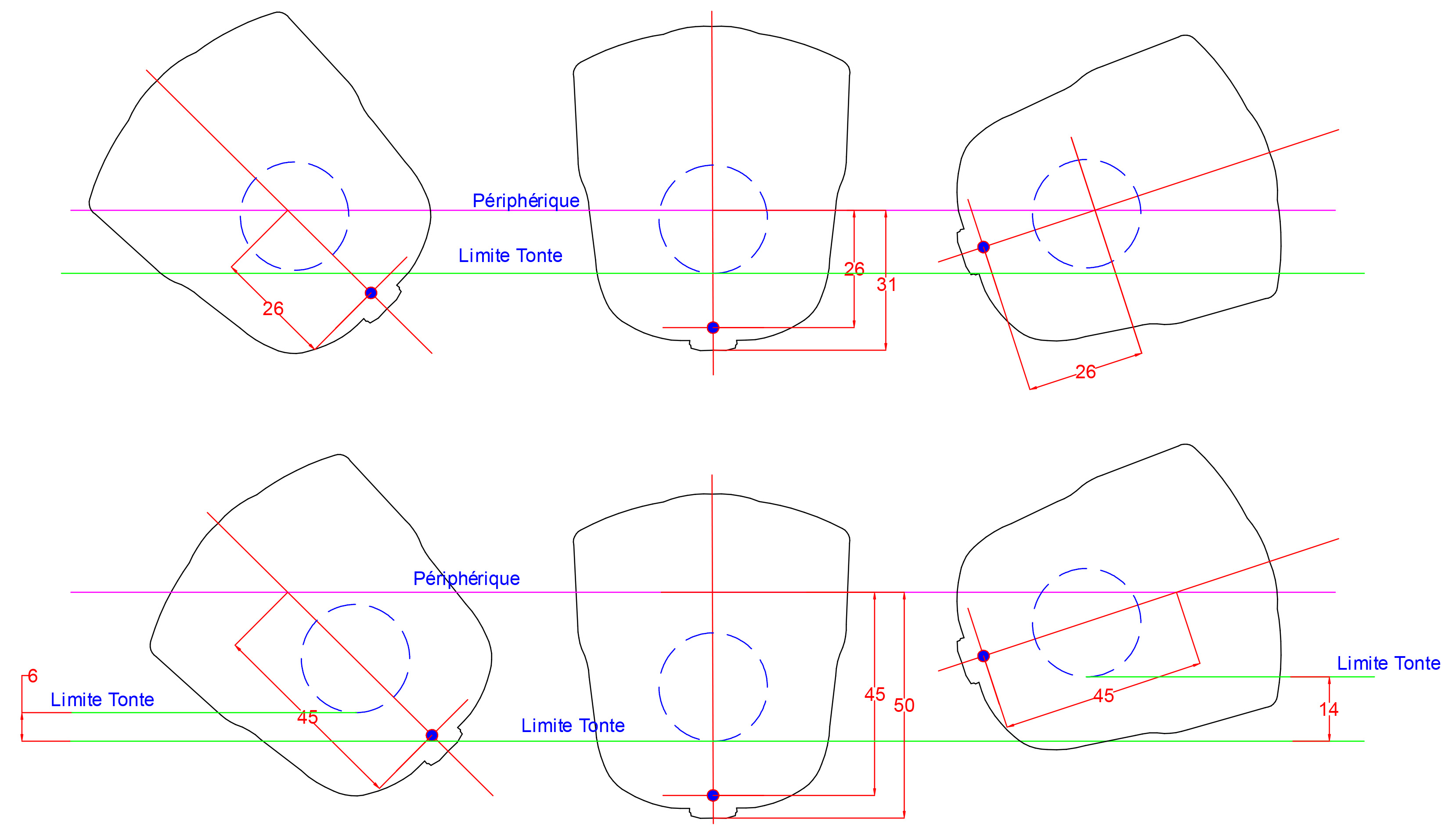

Pour en revenir aux dimensions, et considérant le dessin :
dépassement du câble2.jpg (614.66 Kio) Consulté 9055 fois
si de l'axe des roues avant jusqu'au museau du mouton il y a 17cms, l'axe des roues avant dépasse le périphérique de 15cms seulement dans le cas où la distance de dépassement est fixée à 32cms. Quand on augmente cette distance de dépassement, on n'augmente que le dépassement du périphérique par l'axe des roues avant. Enfin il me semble.
Par ailleurs, ces dimensions sont pour un grand modèle de robot soit les séries 3.. et 4...
jonas0_13, tu peux confirmer ces deux derniers points ?

Effectivement le dépassement de 15 cm correspond au cas où la distance de dépassement est fixée à 32cm.

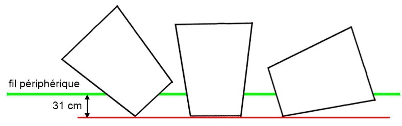

Voici un schéma que j'ai déjà publié plusieurs fois qui rappelle ces longueurs :
Par ailleurs , sur le dessin de bourroune il y a une distance X entre le périphérique et la bande de toile de paillage. Je conseille de réduire le plus possible cette distance. En pratique, moi je mets généralement presque 0 (périphérique à la limite de la bande). La raison de ceci est que certaines graminées du gazon réussissent à pousser presque horizontalement ; elles réussissent donc à recouvrir la bande de toile et se glisser sous les plantes couvre-sol ; le robot a beaucoup de mal à les couper (elles sont trop basses), surtout si c'est seulement l'avant du disque de coupe qui les atteint. En mettant le périphérique à la limite de la bande, le disque de coupe "chevauche" plus largement ces graminées et les coupe un peu mieux. Ce n'est cependant jamais parfait et il faut passer le coupe bordure ou (mieux) la petite tondeuse sur batterie une fois de temps en temps. C'est pour la même raison que je conseille de mettre le périphérique à la limite des dallages et non à 10 cm comme le conseille HSQV.

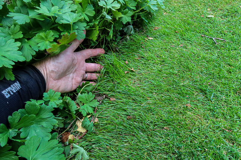

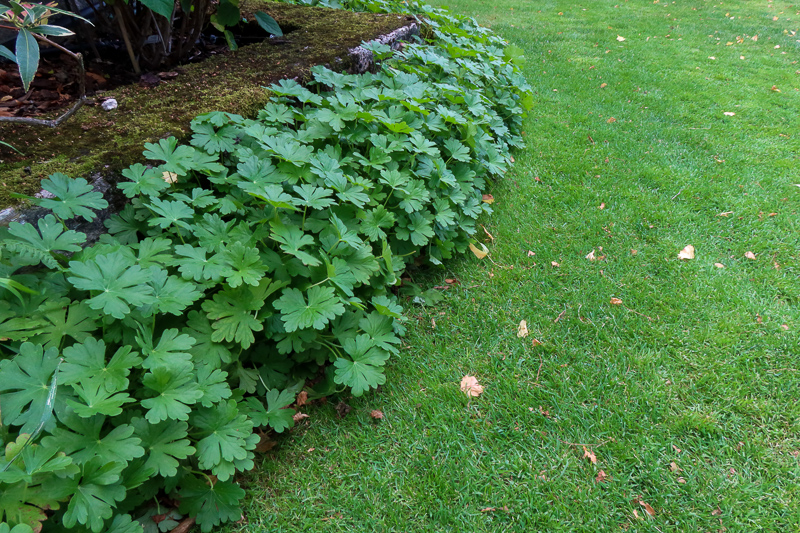

Re: Comment gérer les bordures ?
à jonas 0_13
où trouves tu tes géraniums cantabriegensie, j'ai cherché en vain des graines, je ne trouve que des plants relativement couteux à l'unité quand il y a plusieurs dizaines de mètres de bordure.
Messages : 4043
Je ne sais pas si on peut trouver des graines. En revanche ça se multiplie très facilement en prélevant des stolons. J'ai dû en acheter au maximum une douzaine et maintenant j'en ai plusieurs centaines. Par contre c'est assez lent : il faut bien 2 ans pour qu'un stolon devienne une plante efficace comme couvre-sol (environ 30 cm de diamètre). Chaque année je prélève plusieurs dizaines de stolons (en fait je récupère le plus souvent ce que je taille, car après plusieurs années certaines plantes nécessitent une légère taille), je les repique dans des petits pots, je les laisse dans un coin où ils seront arrosés et un an après j'ai des dizaines de plants bons à installer.
Messages : 4043
Je ne suis pas très calé en botanique :( J'ai écrit stolons, mais je pense que c'est plutôt rhizomes ; mais ces rhizomes sont en grande partie aériens.
merci des précisions
je vais donc suivre ta façon de faire
Messages : 2234
J'ai quelqu’un qui vient chez moi une douzaine de fois par an, essentiellement pour la taille des arbres et arbustes. Mais il a des idées et de temps à autre, il me propose des modifications dans mon jardin ou c'est moi qui lui demande de créer un massif ...
Pour coloniser un massif il a piqué des plantes "filles" qui poussent au bout des stolons, (au moins une trentaine) d'une race de géranium sauvage, un peu plus petit que ce que tu as pris en photo. Ces plantes qui provenaient d'un autre massif, avaient tous trois/quatre feuilles et quelques racines. Il les a plantés sans autre forme de procès directement dans le massif. Certes, la terre avait été retournée et un peu de terreau avait été rajouté puis mélangé avec la terre. Je n'ai pas arrosé plus que ça. Cela fera deux années ce printemps et toute la surface libre du massif est presque colonisée.
Et ces longues tiges sont bien des stolons, et ils servent à alimenter la plante fille jusqu'à ce qu'elle soit en état de s'alimenter toute seule. Alors ils sèchent et disparaissent.
Évidemment, si tu les prélèves alors que la plante fille au bout est trop minuscule, il faut les mettre en attente avant de les replanter en plein sol.
C'est vraiment une option intéressante pour nos bordures : Tant qu'elle est petite, le nez du mouton peut passer dessus quand il s'approche pour couper le gazon jusqu'au bout. Quand elle a grandit, le nez du mouton soulève une partie des feuilles sans vraiment faire trop de dégâts.

Oui, la modification de la distance de déplacement impacte toutes les bordures. C'est pour cette raison que j'ai représenté sur le dessin un mur et une bordure.
Si l'on installe le fil périphérique à 35 cm du mur, comme le préconise Husqvarna, il ne reste presque plus de possibilités d'augmenter cette distance.
Pour ma part, la longueur des murs en contact avec le robot est négligeable par rapport aux autres bordures. Il est alors préférable d'éloigner le périphérique du mur pour avoir ainsi la possibilité d'augmenter la distance de dépassement pour les autres bordures.
L'autre point important est la position du périphérique par rapport aux bordures. Suivant les cas, rapprocher plus ou moins le fil de la bordure. Mheller va jusqu'à la rendre nulle à certains endroits.
Après on peut affiner selon ses envies, par des plantations de bordures non hostiles au robot. Là, ce n'est pas facile car il faut choisir en fonction de ses goûts, sa région, ombre ou ensoleillement, type de terre, ...
Personne n'a parlé de grillage. Certes, il ne fait pas trop de mal au robot mais il y a les poteaux et suivant leur nombre ils peuvent être considérés comme des murs (trop de collisions). Avez vous ce cas ?
Cette gestion anticipative des bordures est capitale si comme moi, vous faites faire l'installation par un professionnel. Il vaut mieux lui donner des directives sur ce point.
Au final, je vois 2 éléments essentiels sur la position du fil périphérique et le réglage du dépassement :
1) La présence d'obstacles durs et la présence de vides (différence importante de niveaux), voire même de buttes très inclinées.
2) La présence de massifs plus ou moins gérables ( terre, pavés, gravillons, toile de paillage, écorce, ...) et les haies.
Le point 1 est a considérer en premier, aurais je besoin d'augmenter la distance dépassement ou pas (Il vaut mieux se donner une petite marge).
Le point 2 vient ensuite, où placer le périphérique pour chaque cas restants en fonction du dépassement prédéfini au point 1 précédent.

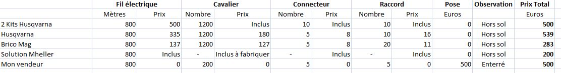

Pour gérer au mieux les bordures, nous avons vu qu'il est plus intéressant d'installer le périphérique hors sol.
Si l'on retient ce choix, il faut acheter les fournitures et choisir modèles et vendeurs.
Dans le tableau suivant, j'ai synthétisé quelques solutions et leur prix tout en conservant la solution enterrée de mon vendeur comme référence. La base est 800 m de linéaire.
Il ressort nettement que la solution Mheller est la moins onéreuse mais il faut fabriquer les cavaliers.
La solution Brico Mag (magasin de bricolage) vient ensuite, peu onéreuse elle aussi, mais moins éloignée du modèle Husqvarna.
Les autres solutions sont plus chères et quasiment au même prix mais pour celle de mon vendeur les fournitures et la pose sont comprises.
Si je réalise l'installation moi même en suivant la solution Brico Mag je ne gagne que 217 Euros par rapport à mon vendeur.
Mais là, ce n'est pas le prix qui compte mais de posséder au final une installation hors sol.

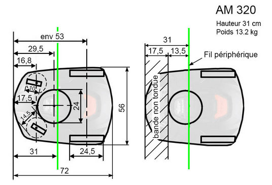

Tasmanix a écrit : mar. févr. 15, 2022 4:02 pm si je reviens à 32cms, je vais être obligé de redéplacer encore le câble. Or, il me reste encore plein de travail de ce type à faire pour d'autres bordures,...
Je comprends parfaitement ces arguments ; c'est comme pour moi avec le remplacement du 308 par le 320.
Ce que je veux dire, c'est que si on a le choix (en particulier pour une installation neuve), il est préférable de conserver la distance de dépassement par défaut, car elle n'est sans doute pas choisie au hasard : avec cette valeur le robot dépasse le périphérique de la même distance, quel que soit l'angle d'arrivée sur le périphérique :
Dépassement périphérique AM320.jpg (24.38 Kio) Consulté 8905 fois
Je n'ai pas fait d'essais systématiques avec d'autres valeurs de la distance de dépassement, mais je pense que le dépassement dépend alors de l'angle d'arrivée.
Je suis tout à fait de cet avis, le capteur du robot rencontre le périphérique et avance toujours d'une même distance liée au réglage de dépassement que l'on a souhaité.
Effectivement c'est cette distance de dépassement (31 cm par défaut) qui est la plus adaptée pour obtenir une limite de tonte régulière.
Je ne connais pas la position du capteur, donc dans les dessins ci-dessous, je l'ai positionné à 5 cm du bout du robot. Ce n'est pas ce critère qui va modifier grand chose.
____________________________________________________________________________________________________
Dépassement modifié.jpg (461.59 Kio) Consulté 8885 fois
Puy de dôme. Auvergne-Rhône-Alpes
