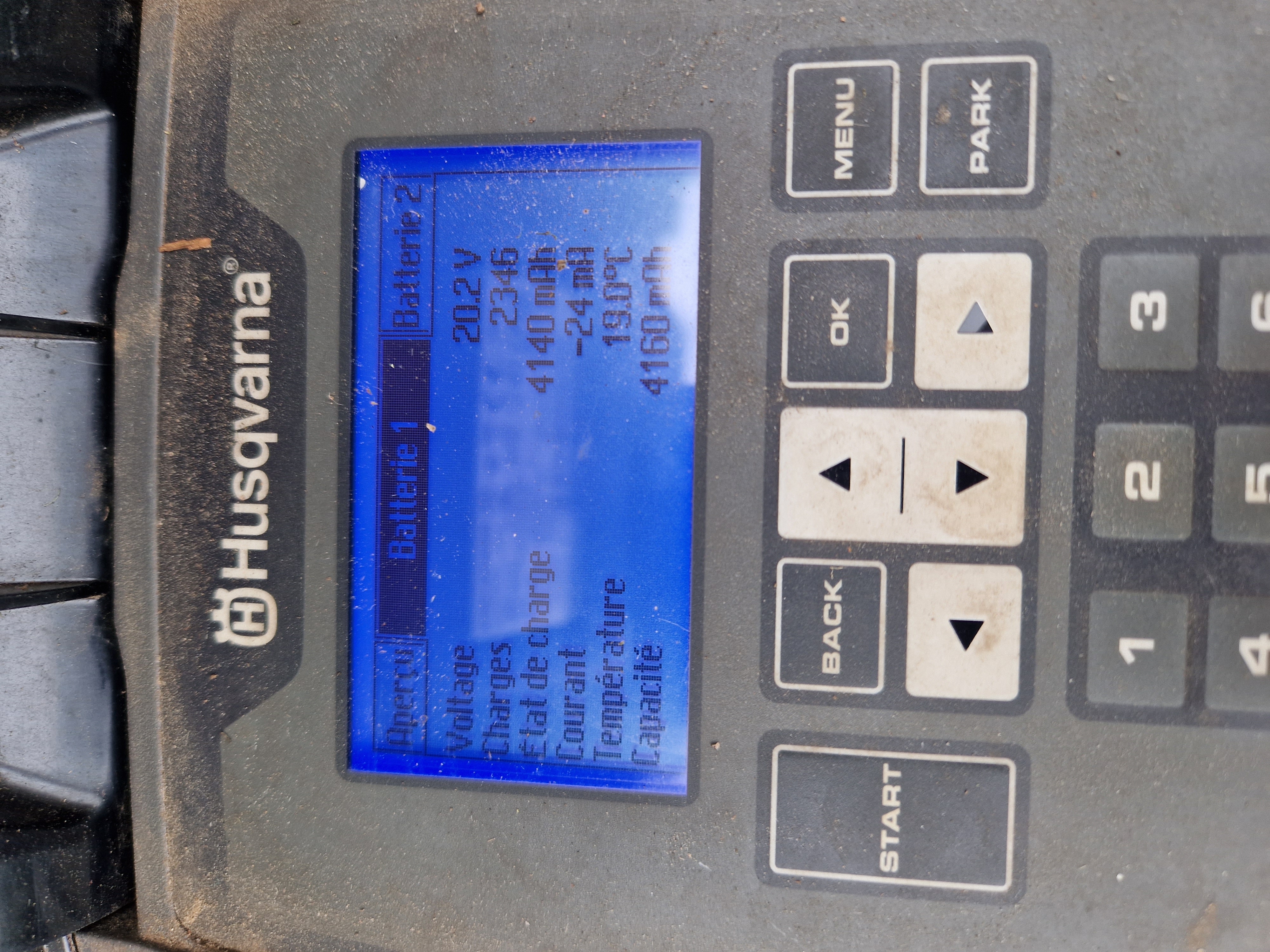

Je suis en train de refaire ma batterie pour mon 430X.
Je rencontre un problème, à la sortie de la connectique noire (sortie du BMS ) , j'ai 8.8 volts.
Si je prends la tension sur le pack directement j'ai 20.3 Volts.
J'ai un peu peur de remettre la batterie dans le robot dans l'état, avez vous des conseils ?
Merci pour vos contributions par avance.

Bonjour Wiwi,
Malheureusement je n'ai pas ce matériel en ma possession.
Pour info j'ai chargé toutes mes cellules neuves avec mon chargeur 18650 avant de reconstruire le pack de batterie.
la résistance entre le fil noir et le jaune est de 12.3Kohm
EDIT : j'ai tout remonté et le robot ne s'allumé pas.
Je l'ai replacé dans sa base et l’écran s'est allumé.
Tout à l'air OK dans le Menu de la batterie voir mon image.
Donc si vous avez environ 9V à la borne noire, ce n'est peut etre pas si grave que cela lorsque vous faites votre réparation.
