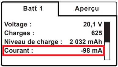

Re: Problème de départ après charge: "erreur système de charge"
Et...comme vous le dites elle semble charger puisque vous la faite tondre en manuel depuis plusieurs jours.
Il faudrait vraiment l'épuiser puis la parquer.
A ce moment vous devez voir les mA qui arrivent via le menu infos (appui long sur 0).
Menu Info 0.JPG (22.99 Kio) Consulté 2123 fois
- Courant: positif = en charge
- Courant: négatif = en débit...donc le robot puise dans la batterie
Pouvez-vous refaire cette manipulation ?
