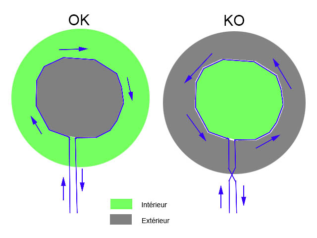

Re: Création d'un ilot et croisement de fil
Si on croise le câble, le robot confond l'extérieur et l'intérieur du câble périphérique et s'arrêtera en indiquant hors de la zone de tonte alors qu'il est dedans.
Et si le manuel dit d'utiliser le même cavalier c'est pour être sûr que les câbles seront jointifs, condition essentielle pour que le robot puisse passer sur ce double câble sans considérer que c'est le périphérique qui lui commande de s'arrêter. Mais si on respecte cette condition (câbles jointifs) on n'a aucun souci même s'ils ne sont pas dans le même cavalier. Attention à ne pas mettre le "clou" du crochet entre les câbles car certains crochets ont un "clou" large qui éloigne obligatoirement les deux câbles. Quand on dit jointifs, on a une certaine marge mais il vaut mieux être un peu exigeant.
Un bon dessin valant mieux qu'un long discours ...
Pour être précis c'est le croisement au niveau de la connexion au périphérique qui est interdit, sur la partie joignant l'ilot au périphérique les 2 câbles aller et retour peuvent se croiser ou se chevaucher tant qu'ils restent collés (pas plus de 5mm d'écart).
Le risque d'erreur vient souvent parce que le raccordement de l'ilot se fait après installation du périphérique, de ce fait on coupe le périphérique pour faire le raccordement et là on peut se tromper en intervertissant les fils.

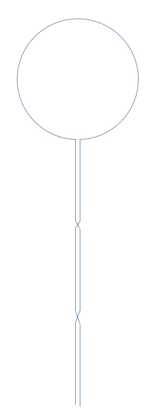

genre comme ça :
- kerlutinoec
- Tondeur robotisé
- Messages : 270
- Inscription : lun. avr. 15, 2024 3:53 pm
mais vraiment collé ( < 1 cm )
Oui oui tu peux même les torsader ce qui compte c’est que le fil de droite reste à droite et celui de gauche reste à gauche, pour le robot il n’y a pas de signal
Ou que le le nombre de croisement soit pair...
