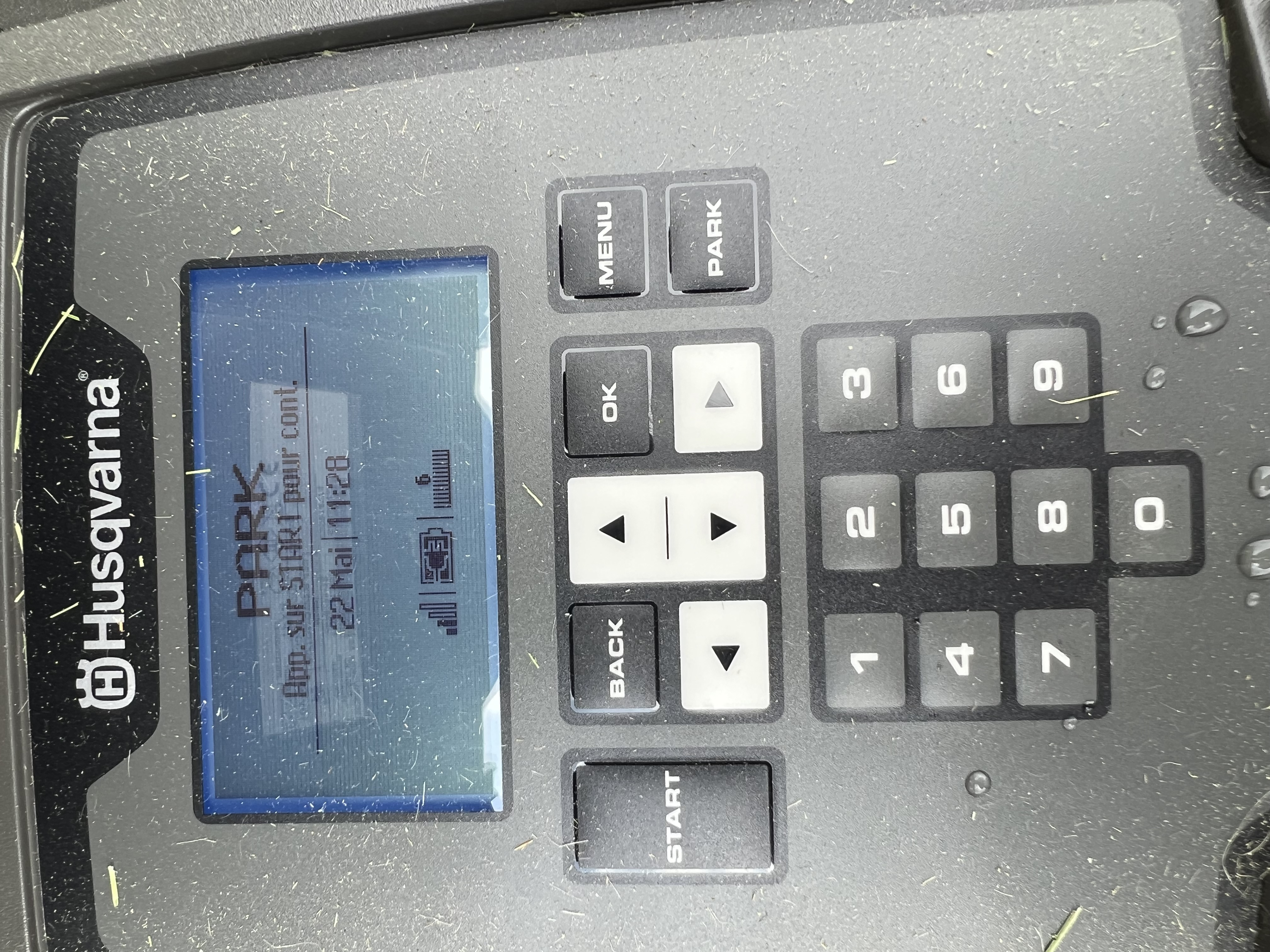

Il y’a juste une chose que je n’arrive pas à trouvé , sur le 420 je n’arrive pas à le gérer à distance , sur l’appli quand je lui demande de rentrer par exemple, cela ne fonctionne que si je suis en Bluetooth. Quand j’ai le petit nuage du cloud , il ne prend pas l’ordre en compte .
Il me semblais que le kit Connect permettait de passer dés ordre en dehors du Bluetooth, par exemple en wifi ou 4G …
Surtout que sur le robot j’ai un petit pictogramme montrant une réception comme le réseau sur un portable.
Sur le 320 je n’ai encore pas fait installer le connect , je doit l’amener demain pour qu’il me le pose .

Le connect à été posé mardi sur le 310 aussi, mais même soucis que le 420.
Je suis donc re passé avec le 310 chez mon revendeur, cela fonctionne nickel chez lui...
Le robot reçoit les ordres instantanément ( test fait sur le changent d'horaire , activation d'option ect puisqu'il n'était pas dans une zone de tonte ).
Sur l'appli j'ai les deux robots, le 310 qui était devant nous recevais les ordres de suite ( Bluetooth coupé bien sur ) , le 420 qui continuais de tourner sur mon terrain a côté ne recevais rien.
Suite à mon appel il avait pris les devant en appelant le service technique Husq , qui lui ont dis que la seul explication était une interférence qui bloque le signal ( télécommande portail , clôture électrique pour chien.... ).
J'avais déjà fait l'essais en coupant mes porte de garage et portail , sans succès . Pour la clôture de chien, je n'en ai pas .
Il ma donc posé la question du fils utilisé pour le périphérique , et d'après lui c'est mon fils 1.5 qui poserais soucis.
Je ne suis pas convaincu, car je comprend pas pourquoi je n'aurais des interférences que dans un sens, effectivement, dans l'appli j'ai bien tous les retour des robots, état actuel, position GPS sur la carte , horaires ect.. Mais je ne peux pas donner d'ordre et si je change les horaires ( ou autre) ce n'ai pas pris en compte par les robots.
Après je vais quand même faire l'essais ce soir en débranchant la base pour vérifier. Après tout, j'ai le soucis sur les 2 robots donc le soucis doit bien venir de mes installations .
Si cela fonctionne base débranchée, je n'aurais plus qu'a faire l'essais sur mon terrain ( le plus petit ) avec le câble de la marque, heureusement j'ai pas enterré .
Je vous fait un retour des que j'ai avancé
