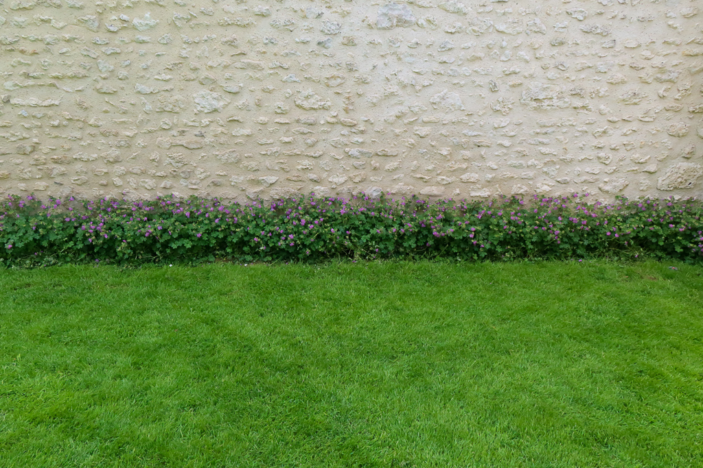

En quoi est la bordure de 7 cm ? Si le robot peut passer dessus sans difficulté, alors il suffit de placer le fil périphérique soit à la limite herbe/bordure, soit (mieux encore) à la limite bordure/goudron.Mon terrain vers l'entrée fait comme ceci sur 20 mètres :
Herbe => Bordure de 7 cm de large => goudron
Sinon, chez moi j'ai planté toutes les bordures que le robot ne peut pas tondre (le long des murs en particulier) avec des plantes couvre-sol. J'ai obtenu les meilleurs résultats avec des géraniums vivaces cantabrigiense 'Biokovo. Ca demande 1 ou 2 ans pour que les plantes s'installent bien, mais ensuite c'est impeccable.
- geranium_vivace_cantabrigiense_biokovo_20200504.jpg (607.49 Kio) Consulté 996 fois
