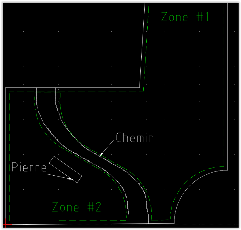

Nouvellement inscrit sur ce forum, je souhaite installer un robot de tonte dans mon terrain (je pense partir sur un AM 405X), et je recherche des avis sur la configuration de celui-ci car bien que petit (environ 300 m² à tondre), il comporte quelques particularités qui (me) posent questions.

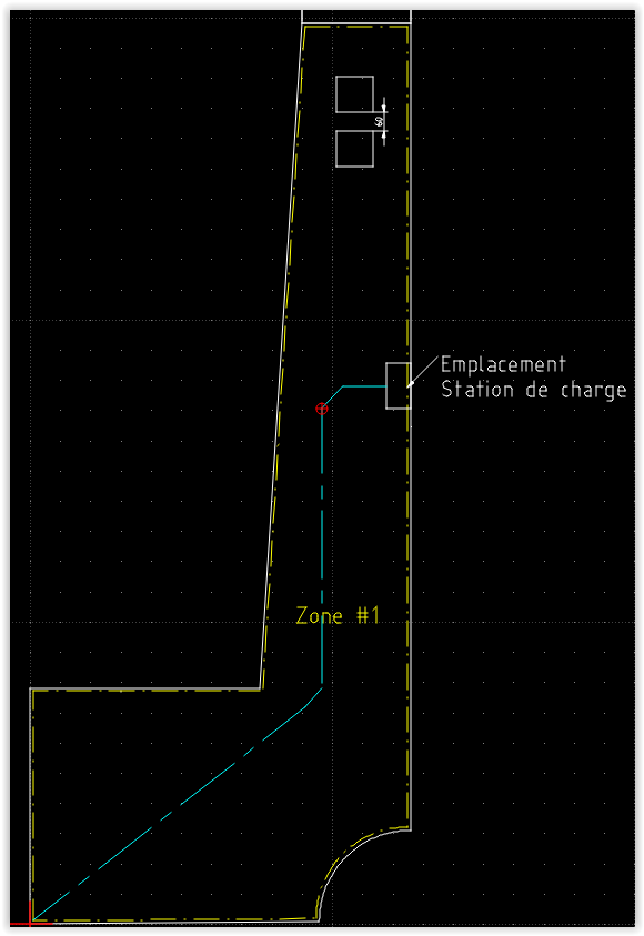

1ère question (qui n'en est pas vraiment une, c'est juste pour avoir votre avis) : mon terrain est aujourd'hui coupé en 2 parties distinctes par une allée, qui avait été réalisée à l'époque en posant des dalles directement sur le gazon, elles seront donc trop hautes pour le passage du robot (environ 4 cms de haut). J'ai déjà prévu de faire réaménager cette allée pour l'intégrer directement à hauteur de pelouse pour que le robot puisse passer dessus, mais les travaux ne seront pas fait avant l'automne au plus tôt. Je pensais donc créer 2 zones de tontes distinctes en attendant, et les regrouper en 1 seule l'année prochaine (voir mon croquis succinct ci-dessous).

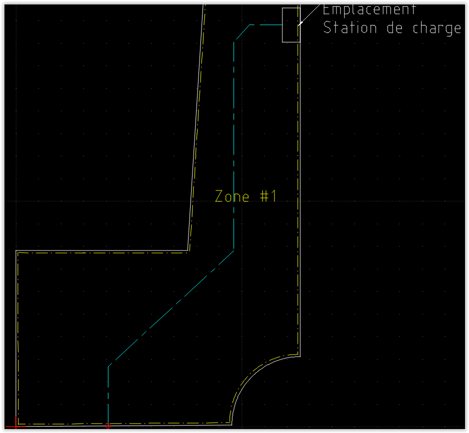

2ème question : le choix de l'emplacement de la station de charge. J'avais identifié un emplacement qui semblait convenir, car pas très loin d'une source d'alimentation (l'alim de mon portail). Mais en relisant la doc du robot, je vois qu'il faut laisser minimum 1,5 m de chaque coté, et là je vais être coincé... Qui peut me donner un REX sur son installation et surtout l'utilité de devoir laisser 1m50 de chaque coté ?

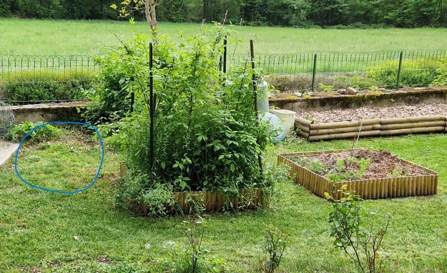

3ème question : dans la zone principale j'ai 2 petits carrés de jardin (fraises et framboises, miam...) de 1m50 x 1m50, protégés par bordures hautes et séparés d'environ 60 cms. Comment faire pour obliger le robot à passer entre les 2, dois-je faire passer un fil guide, sachant que si l'emplacement retenu est celui posé à la question 2, il est relativement proche ?
4ème question : dans la zone secondaire, qui est une petite butte pas très haute, se trouve une pierre taillée qui ressemble à une grande marche, à flanc de cette butte (voir photo). Du coup dois-je l'isoler ?

Le 405X semble effectivement bien adapté à la surface à tondre.
Q1 : bonne décision de faire mettre l'allée au niveau de la pelouse. En attendant il est est effectivement nécessaire que le périphérique isole l'allée. Il n'est cependant pas obligatoire de faire 2 zones (ce qui s'avère très contraignant à l'usage) : il est possible de créer un passage de largeur 1 m par exemple (strict minimum 60 cm) qui reliera les 2 zones en passant sur l'allée. Il suffira d'ajouter provisoirement un peu de terre de chaque côté de l'allée pour créer une pente que le robot franchira facilement.
Q2 : le dernier argument à prendre en compte pour décider le l'emplacement de la base est la disponibilité de l'alimentation électrique. Quand on installe un frigo ou une machine à laver on les met là où c'est le plus pratique et non là où est la prise ! C'est pareil pour un robot ; la position de la base doit être choisie pour optimiser le fonctionnement du robot. Si besoin, on y amène le 220 V. Cela dit, votre schéma ne montre pas clairement où se situe la base par rapport aux zones 1 et 2. En comparant les 2 schémas, on peut supposer que c'est le coin supérieur droit de la zone 1. Si c'est bien le cas, c'est un bon emplacement, car situé à l'extrémité de la pelouse. Le guide devra être raccordé au périphérique en bas de la zone 2. La contrainte des 1m50 à droite et à gauche de la base fait partie des recommandation ultra conservatrice du fabricant. On peut s'en affranchir aisément. Dans votre cas, la meilleure solution est de placer la base dans l'angle orientée à 45° (mes 2 bases sont installées comme cela et ça fonctionne parfaitement bien ).
Q3 : le petit passage de 60 cm entre les 2 potagers sera toujours plus ou moins un problème, mais pas un vrai souci. Il est tout à fait inutile et même déconseillé de faire passer le guide par ce petit couloir. En pratique le robot ira de temps en temps dans ce couloir par le jeu du parcours aléatoire. Il lui arrivera d'y rester un peu plus qu'il ne faudrait en jouant au billard entre les 2 bords, mais rien de grave, car le couloir est très court. Bref, il n'y a rien à faire de particulier. Si les bordures qui protègent les potagers sont suffisamment hautes (au moins 15 cm) et si elles sont en bois ou dans un matériau relativement souple ( pas en béton par exemple), je conseille de ne pas îloter les potagers et de laisser le robot "taper" sur les bordures. C'est ainsi que vous obtiendrez le fonctionnement optimal avec un minimum de surface non tondue.
Q4 : là par contre je conseille d'îloter, car le choc sur la pierre est un peu trop rude et finirait par endommager la coque du robot. En outre la pierre n'est peut-être pas suffisamment haute partout pour bloquer le robot ; s'il tente de monter dessus, il va se coincer.
Q5 : comme pour n'importe quel produit, tout revendeur est tenu d'assurer le SAV d'un robot même s'il n'a pas été acheté chez lui. Il fera peut-être la tête, mais ce n'est même pas sûr, car ce n'est pas son intérêt. De toute façon, en pratique l'entretien d'un robot est très simple et les visites chez le revendeur sont en général inutile (sauf pour son tiroir caisse). On vous expliquera en temps utile ce qu'il y a à faire et où se procurer les pièces détachées.
Et maintenant : bonne installation. Dépêchez vous le gazon pousse ;)

Q2 : la nouvelle photo me rend un peu hésitant. Le guide doit parcourir au moins 2 m en ligne droite en sortant de la base ; sur la photo j'ai l'impression que ce n'est pas le cas, à cause du premier potager. Pourriez-vous indiquer sur le second plan les dimensions et le positionnement des potagers (surtout celui qui est le plus proche de la base).
Oui, on peut déplacer la base ultérieurement sans difficulté.

J'ai remis une photo ci-dessous avec les mesures prises, j'ai bien 2 m en ligne droite devant l'emplacement envisagé...
En fait je pensais mettre le fil guide comme indiqué sur la photo...

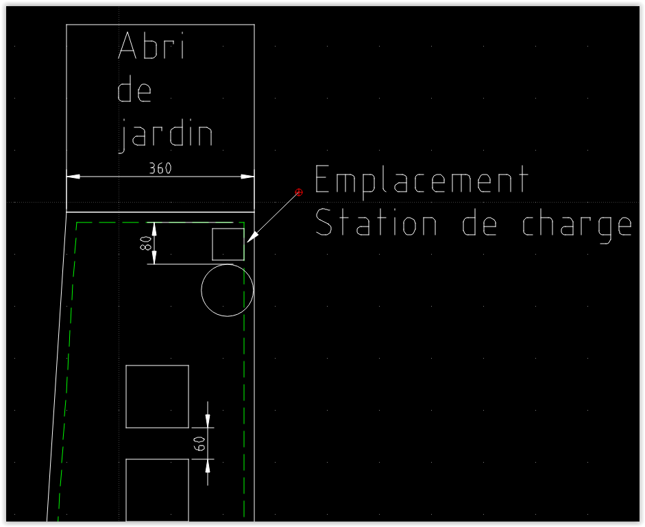

Après vérification "in situ", l'emplacement que j'avais initialement envisagé pour la station de charge me parait trop chaud, avec le carré de framboisier sur la trajectoire...Du coup je me rabats sur l'emplacement N°2...
Autre décision prise avec mon épouse : comme on rentre en période estivale et que les travaux pour intégrer l'allée dans la pelouse ne seront pas fait avant l'automne, en attendant on vire les dalles, du coup ça ne fait plus qu'une grande zone, pas de passages à gérer, ça simplifie bien le truc. On en profite pour virer régalement la pierre posée à flanc de la petite bute, ça fait verrue et plus besoin non plus de gérer l'ilotage.
Du coup mon plan est beaucoup plus simple, reste à gérer l'emplacement du fil guide, je pensais faire comme ceci :

Qu'en pensez-vous ?

Effectivement le positionnement idéal de la base est celle du dernier plan, le guide traverse l'intégralité du terrain.

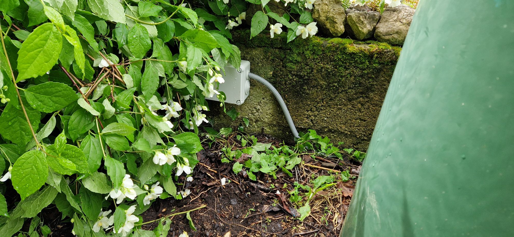

J'ai donc tiré l'alimentation 220 V depuis mon portail, et j'ai posé un boitier étanche IP65 contre le muret, mais j'ai pris soin de le mettre derrière un arbuste pour qu'il soit à l'ombre et ne pas trop chauffer à l'intérieur l'été, et j'ai également protégé le câble BT par une gaine, voir photo ci-dessous.

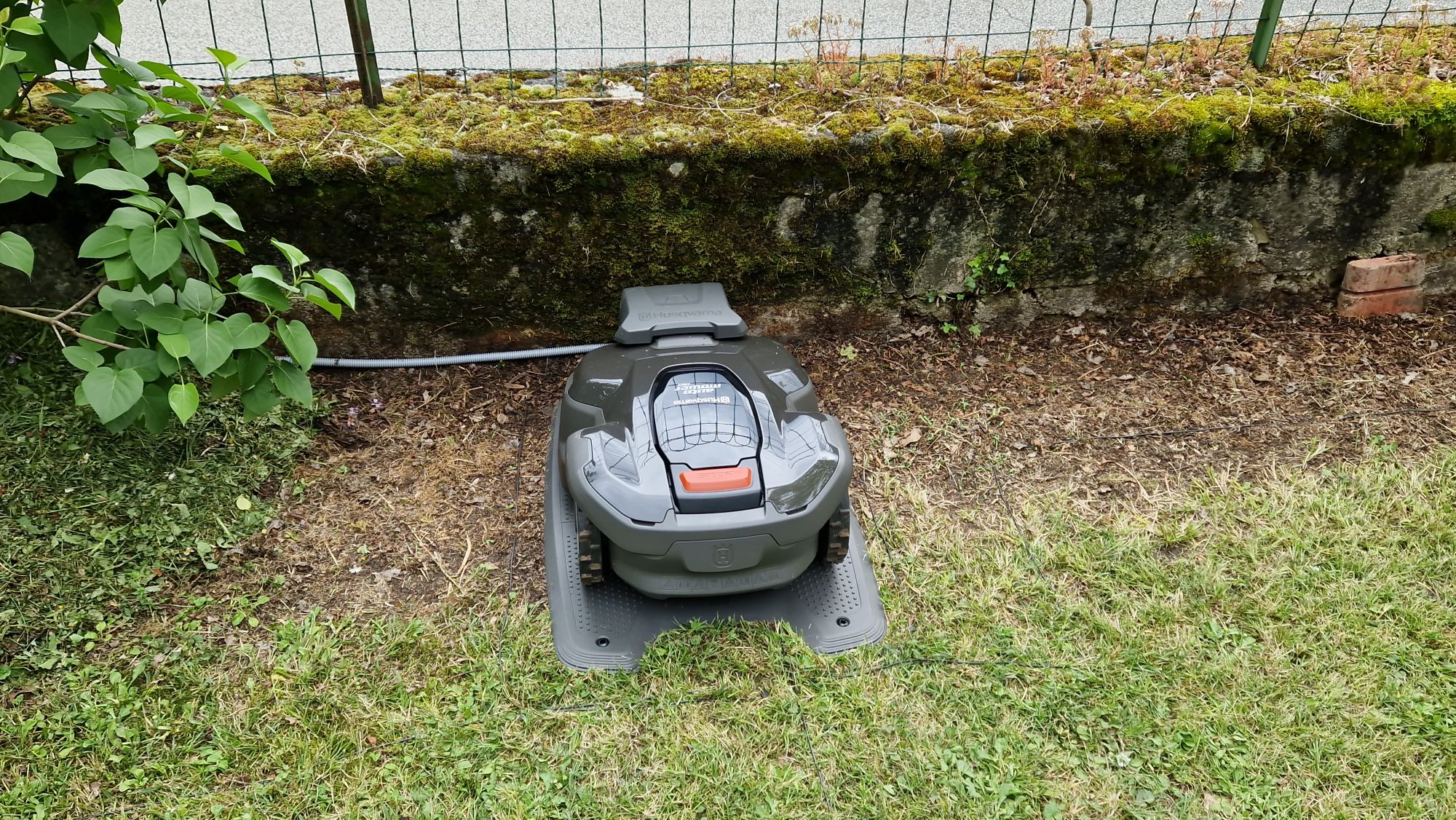

Donc finalisation de l'install le dimanche matin, mise en place du fil guide et là surprise, le robot étant allumé et posé à coté de la station, dès que le câble guide a été branché, le robot est tout de suite parti se ranger dans sa base, du 1er coup ! Ma femme était morte de rire...
Voir photos ci-dessous de la bestiole dans sa station, j'ai aussi pris une vidéo de la rentrée mais je dois la retoucher car j'ai changé l'orientation du téléphone pendant la prise de vue et je dois corriger ça...
J'ai ensuite lancé une tonte en manuelle pour voir, franchement on était bluffé par le silence et l'aisance de la bestiole...
Notre petite chienne (un Berger des Shetland) a tout de suite voulu faire son travail, c-a-d rentrer le mouton au bercail, elle a couru un peu après en essayant de lui mordiller les roues mais elle s'est vite lassée, le robot n'en n'avait cure ! Depuis elle s'est faite une raison, et le robot est devenu son ami, elle lui fout la paix...

Sylv01 a écrit : mar. mai 14, 2024 10:38 am J'ai donc tiré l'alimentation 220 V depuis mon portail, et j'ai posé un boitier étanche IP65 contre le muret, mais j'ai pris soin de le mettre derrière un arbuste pour qu'il soit à l'ombre et ne pas trop chauffer à l'intérieur l'été, et j'ai également protégé le câble BT par une gaine, voir photo ci-dessous.
Attention à ces boites de dérivation : Elles ne sont étanches que pour l'humidité. Pour être certains de l’étanchéité à la pluie, il faut les remplir de résine spéciale boite de dérivation extérieure. comme ceci :
https://www.amazon.fr/Cellpack-CEL33512 ... 119&sr=8-6
Et contrairement à ce qu'on pense, il ne faut pas connecter les gaines à la boite. Il faut que la gaine s'arrête à quelques centimètres de la boite. Sinon, toute l'eau qui viendra obligatoirement de la condensation à l’intérieur de la gaine finira par couler dans la boite.
