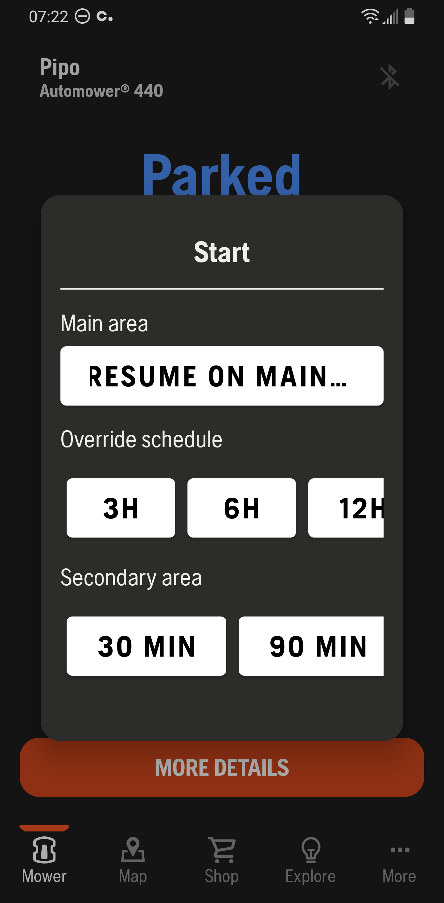

Dans l’appli, il y a la fonction override schedule:
Override schedule.png (238.33 Kio) Consulté 685 fois
(désolé chez moi l’appli est en anglais). Si alors tu fais sonner une alerte sur ton smartphone 90 min après son départ, ton 310 devrait être de retour dans sa base, après un cycle de tonte complet.

Umbra55 a écrit : mar. mai 09, 2023 7:21 pm Dans l’appli, il y a la fonction override schedule
Cool, merci !
En français c'est traduit je crois par "suspendre programme" et je n'avais pas était plus loin.
Effectivement ça peut répondre à mon besoin quitte à ce que ça fasse 2 cycles avec l'option mini de 3h.
Je vais tester. Merci.

MerlinX a écrit : mer. mai 10, 2023 7:51 am En français c'est traduit je crois par "suspendre programme" et je n'avais pas était plus loin.
Oui, c’est plus clair en anglais. C’est déjà comme le Spot cutting, qui est moins clair en français (du moins pour moi).
MerlinX a écrit : mer. mai 10, 2023 7:51 am Effectivement ça peut répondre à mon besoin quitte à ce que ça fasse 2 cycles avec l'option mini de 3h.
Le deuxième cycle risque de ne pas être un cycle complet alors.

Umbra55 a écrit : mer. mai 10, 2023 9:28 am Le deuxième cycle risque de ne pas être un cycle complet alors.
Oui je sais. Mais c'est pas trop grave, soit je suis à la maison pour remettre en mode programme après 90mn via Bluetooth soit je ne suis plus là et ça fera un second cycle incomplet mais au moins après les 3h tout est rentré dans l'ordre et robot en base.
Et puis finalement c'est une astuce que je ne devrais pratiquement jamais utiliser car le but est que tout se fasse en auto avec un planning optimisé, mais au moins je sais que je peux le faire au besoin.
