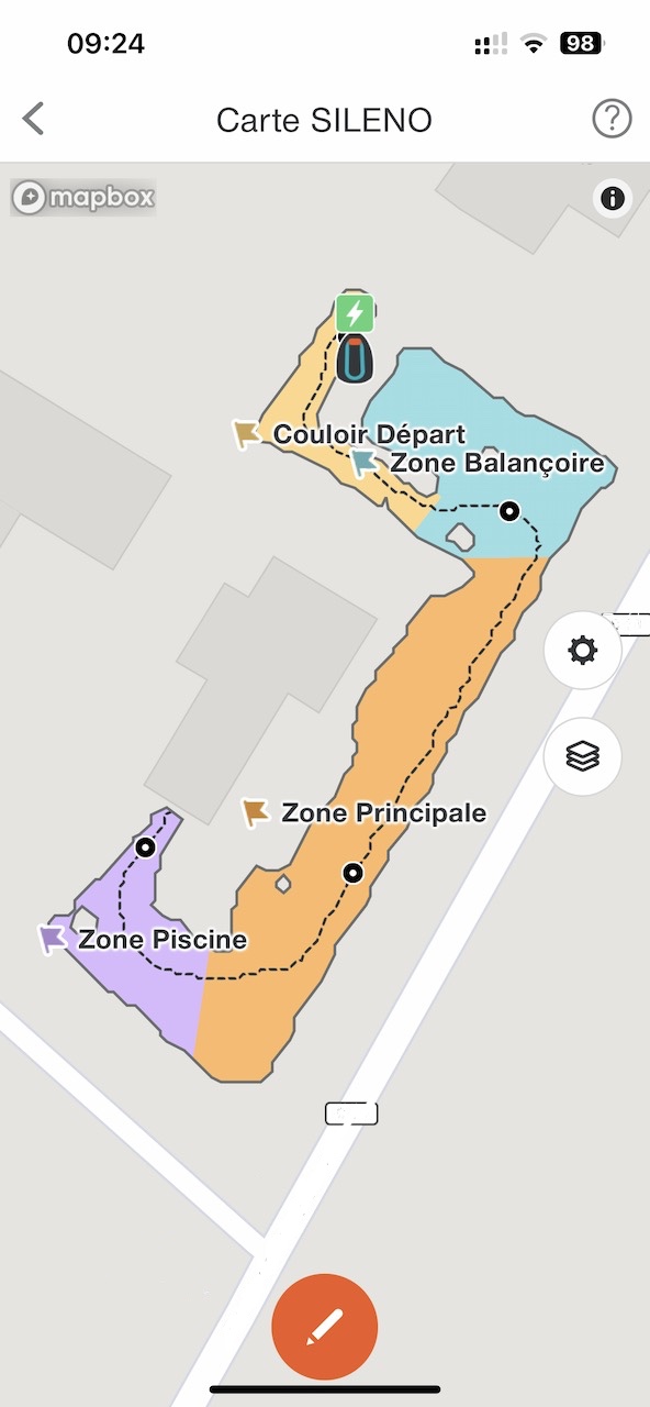

Juste un petit message pour vous remercier de vos conseils.

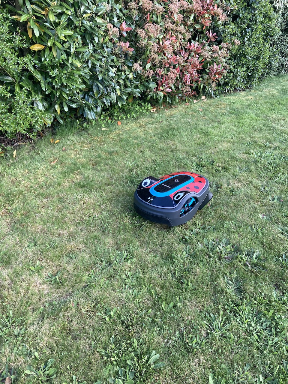

Cela va faire une dizaine de jour que ma coccinelle est en route (oui, chez moi c'est pas un mouton) et l'emplacement de la base était judicieuse.
L'application GARDENA m'a permis de régler des zones pour bloquer le robot dedans et optimiser le temps de tonte.
Je suis quand même étonné par la précision de la carte réalisée par le robot.
Bref, je ne manquerai pas de conseiller votre forum à de nouveaux utilisateurs.
