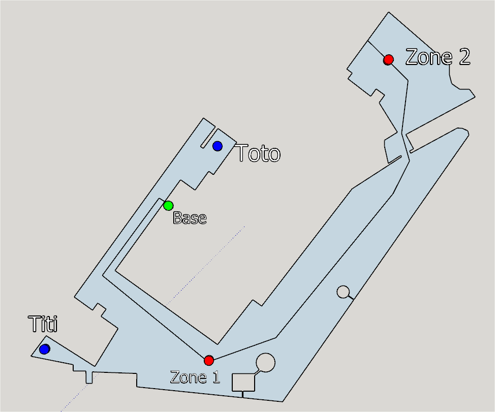

Ci-joint le plan,
je pense gérer les deux ZONES 1 et 2 avec le guide.
La zone Titi sera gérée avec un départ à droite de la station sur une certaine longueur (il va faire un petit tour mais c'est pas grave)
La zone Toto et le couloir devant la base pourraient être gérés par un départ tantôt à droite, tantôt à gauche (car je dois interdire de partir en face puisqu'il y a une haie).
Pour info le passage devant la base fait 1.8m.

Voici le plan.
Du coup la question vaut pour la zone Toto et pour Titi :)

MerlinX a écrit : lun. mars 27, 2023 7:03 pm Le pourcentage représente la portion du temps que le robot va faire telle et telle zone.
J’avais lu ton message un peu trop rapidement. Le pourcentage représente le nombre de fois que le robot suivra le guide (sans tondre) pour démarrer dans la zone en question – voir à l’endroit exact où tu veux qu’il commence à tondre.
Puisque chaque départ à distance utilise la batterie, sans tondre et use le robot sans tondre, il faut utiliser cette fonction avec parcimonie.
Si un 310 tond 1h par charge et qu’il perd 5 min pour aller dans une zone, 2 minutes pour trouver le guide et 5 min pour retourner à sa base, il a déjà perdu 20 % de son heure et donc 20% de sa capacité de tonte maximale. En plus il lui faudra 20 % de plus pour recharger la batterie. Tu diras « pas grave, mon robot est surdimensionné », mais il y a un autre aspect : tous les allers-retours inutiles aplatissent l’herbe, voir creusent des ornières.
Bref, il est important de bien placer la base et le guide, surtout dans un jardin qui est un grand couloir avec des goulots.
Quelle est la surface de la pelouse ?
Voici la solution optimisée pour ton cas :
La base devrait se trouver dans la zone 2, idéalement près de la lettre e de zone2. Le guide devrait aller jusqu’au bout de Toto en faisant un petit détour devant la zone Titi, de façon à ce qu’en lâchant le guide, le robot continue tout droit dans Titi. Au total 2 départs à distance:
Le premier juste après le goulot de la zone 2 (donc une distance de suivi guide très courte et ce à 40-50 % des départs).
Le deuxième départ à distance lâcherait le guide pile poil devant Titi et ce dans 5 % des départs. Les pourcentages peuvent être ajustés facilement après quelques semaines selon le résultat. Par contre pour le placement du guide, il vaut mieux l’optimiser du premier coup !

Aie, en fait je ne peux pas mettre d'électricité en ZONE 2.
Par contre, pour éviter effectivement les traces et balade sans tondre, je peux gérer la zone TOTO et la ZONE 1 en faisant des départs quelques fois à droite de la station et beaucoup de fois à gauche. Voir schéma ci-dessous.
Ce qui ne me laisse que la zone 2 à gérer avec le guide.
Reste la zone TITI toujours compliquée mais possible en suivant le périphérique (mais elle est en plein soleil, l'herbe pousse trés peu donc un 5% du temps devrait suffir).
PS : j'ai 500m² au total

Et la surface ? Quelle est la largeur des goulots de zone 2 et Titi ?

Surface 500m²
Goulot zone 2 = 1.6m donc 90cm entre fil périphérique au deux passages les plus étroits (pour info entre les deux passages c'est une allée béton.

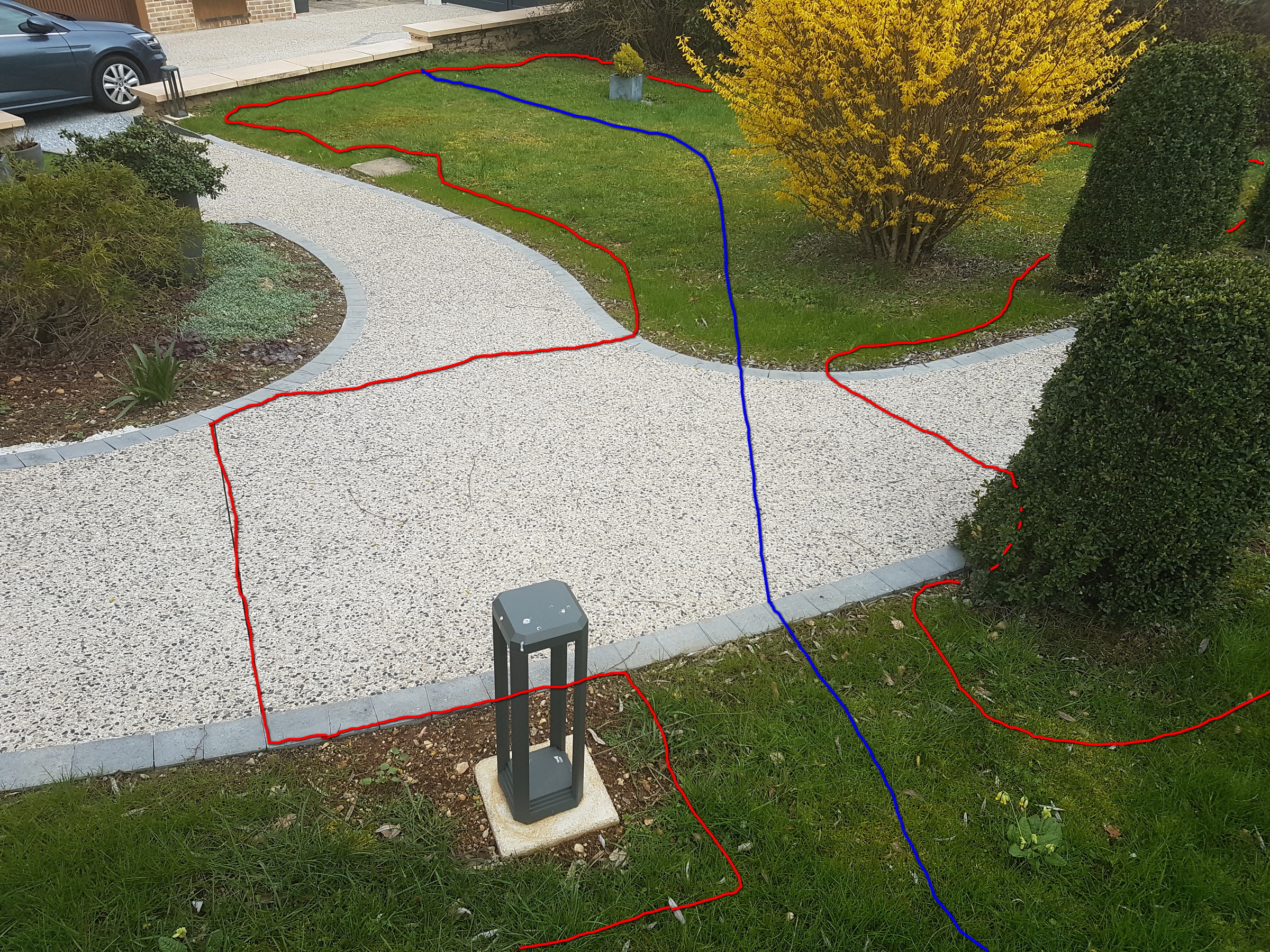

Goulot zone Titi = 100cm !!! donc à peine 40 cm entre fil périphérique !! Donc là pour le coup j'ai peur qu'il n'y rentre jamais par hasard, et j'ai même un doute sur le faite qu'il puisse en sortir une fois dedans. Cette zone ne pose souci ...

MerlinX a écrit : mar. mars 28, 2023 10:28 am Goulot zone Titi = 100cm !!! donc à peine 40 cm entre fil périphérique
En standard le robot ne passera jamais. Il faudra utiliser l’astuce suivante :
diminuer toutes les distances du périphérique de 10 cm. Donc 25cm des murs, 20 cm des buissons et 0 cm des terrasses au même niveau que la pelouse. Ensuite, dans la config, diminuer également le dépassement du fil de 10 cm (donc 20cm ce qui est le minimum)
Pourrais-tu poster des photos des 2 goulots et de toute la zone Titi.
Est-il possible d’installer la base dans Titi (sachant que le fil basse tension en option peut faire 20m et qu’on peut enlever et remettre les connecteurs, afin de passer le fil dans un tuyau de 16 mm).

La zone TITI est en plein soleil, avec une face du chalet qui réverbère le soleil et la chaleur ... bref il fait trés chaud dans ce coin en été. Je voudrait éviter d'y mettre le robot même sous une niche j'ai peur pour lui. (pourtant j'ai l'électricité dans le chalet).
Ci-joint les photos.
ZONE 2 (photo prise depuis la zone1) :
Zone 2.jpg (3.14 Mio) Consulté 2812 fois
Zone TITI (photo prise depuis la zone1) :
Effectivement, le robot se trouvera de temps en temps piégé dans cette zone. Il me semble vraiment souhaitable de mettre un guide dans cette zone.
La position de ta base ne convient pas, car le guide doit sortir en ligne droite sur 2 mètres face à la base. La position en zone 2, comme le propose Umbra55, est clairement préférable. L'argument de l'électricité est un mauvais argument que donnent tous les nouveaux bergers ! Pose toi la question : quand j'installe un frigo je le mets là où c'est le plus pratique ou bien là où est la prise de courant ? On installe un robot pour 10 ans strict minimum ; tirer un câble pour amener le secteur au bon endroit n'est pas un obstacle (d'autant plus qu'en extérieur c'est bien plus simple). Si tu tiens vraiment à mettre la base dans la zone Toto, il faut pivoter la base de 90° ou, mieux, la placer au fond du cul de sac.
Quoi qu'il en soit, il maquera toujours un guide, ton terrain ayant 3 extrémités. Je pense donc que la meilleure solution est de faire une installation avec 2 zones alternées (voir FAQ). Je suis d'ailleurs surpris que Umbra55 (l'un des meilleurs promoteurs de cette astuce géniale) ne l'ait pas proposée ;)

Pour les 2 mètre en face de la base, je pense que c'est OK car en fait la base sera sous la terrasse qui est sur pilotis. Donc je peux encore l'enfoncer pour avoir 2m jusqu'à la haie en face.
Pour la base en zone 2 c'est pas envisageable pour l'instant. D'autant que comme tu le dis ça ne résoud pas grand chose puisqu'il va manquer un guide pour aller en Titi.

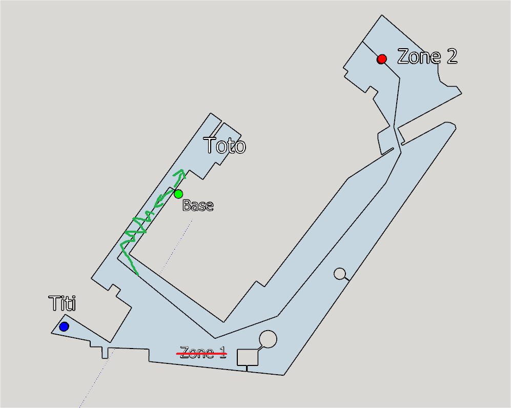

Par contre pour revenir à l'idée de Umbra55, je peux faire faire un petit détour au guide pour mettre le robot en direction de Titi et le lacher à ce moment là pour qu'il tire tout droit dans Titi :). Mais est-ce que un automower tire forcément tout droit quand il est arrivé à sa distance sur fil guide ??
Comme ça :

Explore la solution des 2 zones alternées. Je pense que ton terrain s'y prête particulièrement bien.
L'astuce proposée par Umbra55 mérite d'être essayée, mais j'ai un gros doute ; de mémoire il me semble que lorsqu'il quitte le guide le robot part dans une direction aléatoire. Je peux vérifier demain si besoin.
Si Umbra55 est sur le forum, j'aimerais bien avoir son avis sur les 2 zones alternées.
