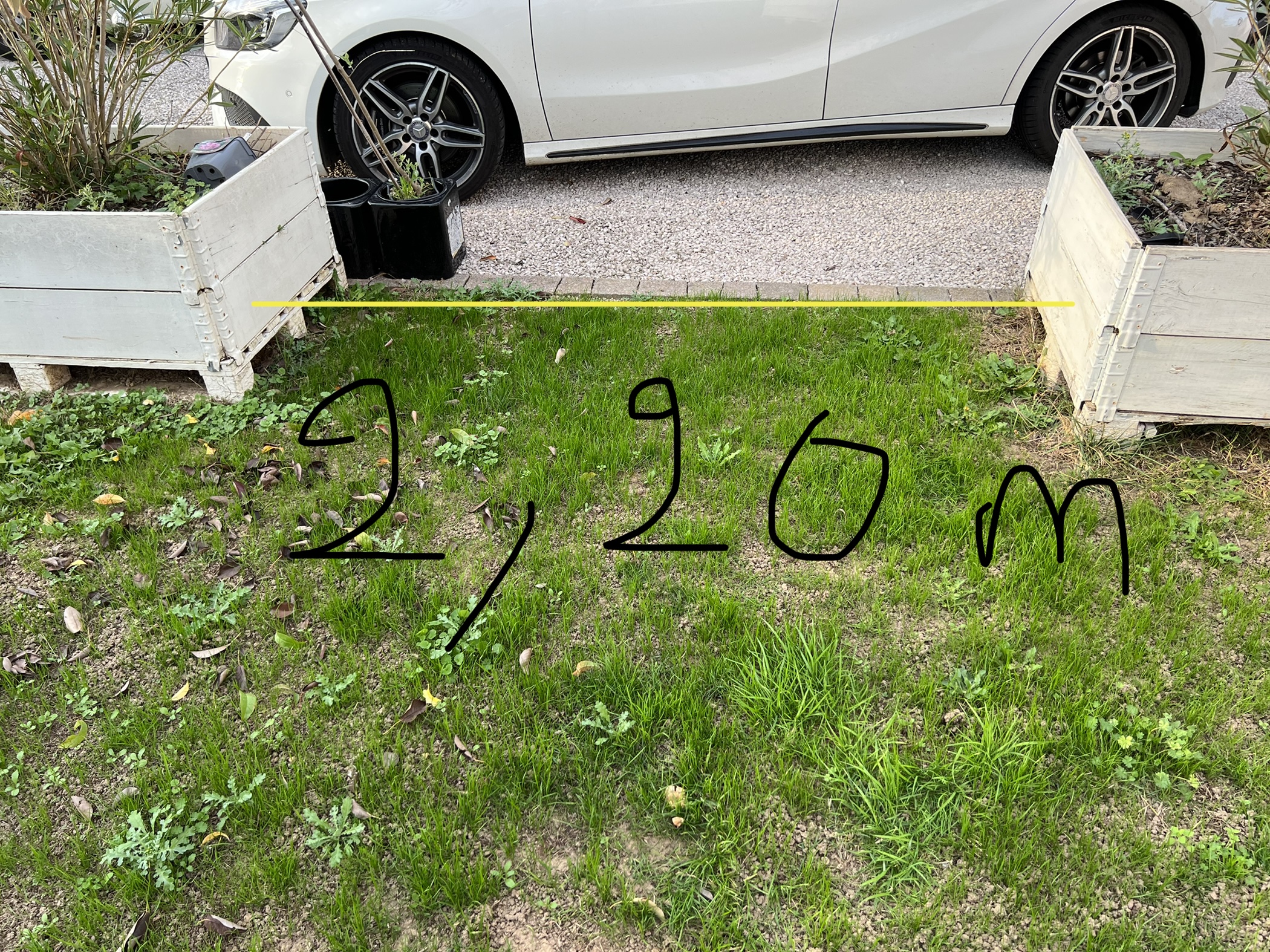

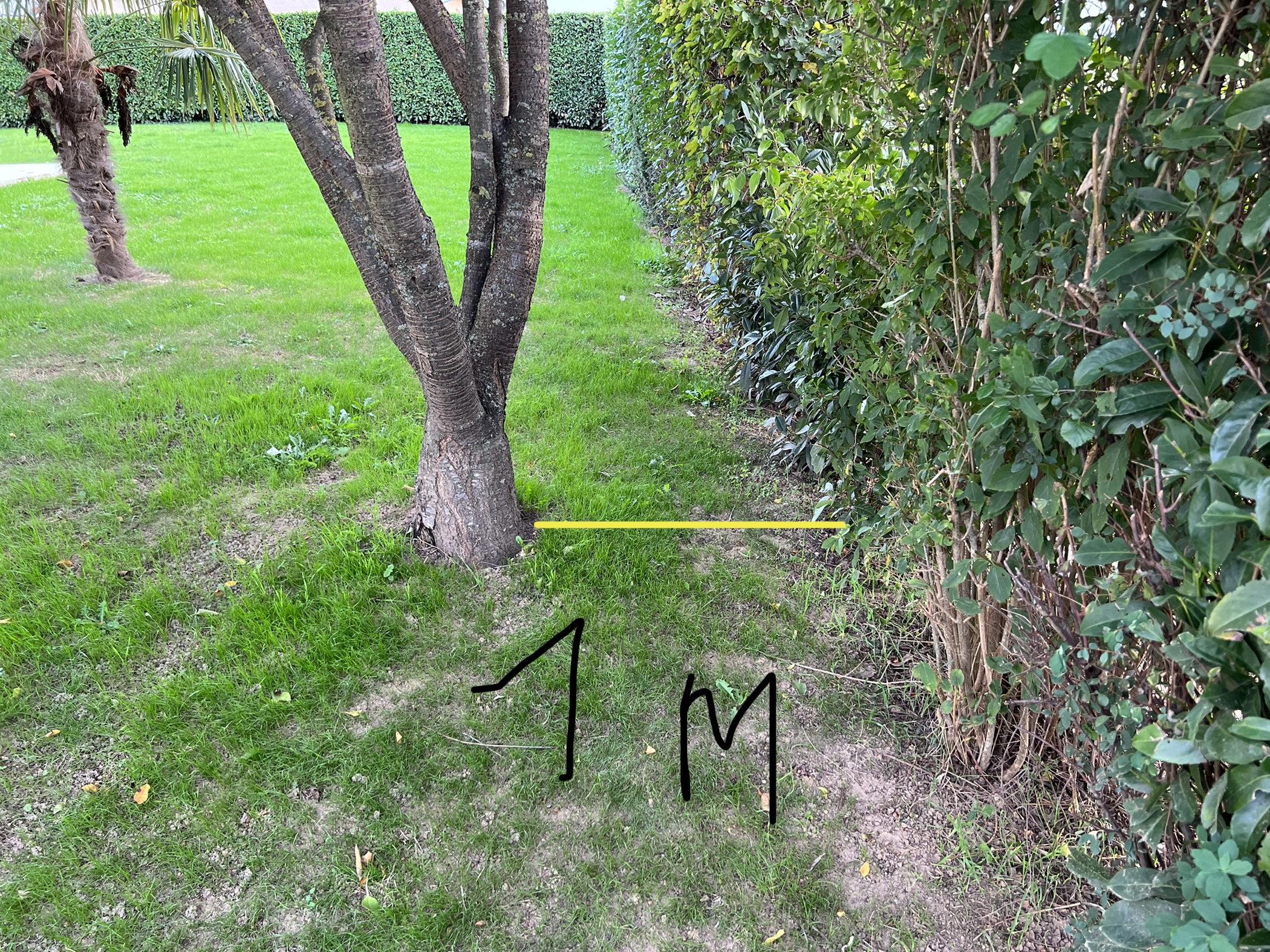

Voilà mon projet, j’ai acheté un ROBOT Husqvarna 405x que je vais installer au printemps, ma première idée était de mettre la base devant la terrasse pour simplifier le branchement car j’ai une prise extérieur sous la terrasse. Mais après avoir lu différents sujets sur le forum j’ai compris que pour les terrains en U il valait mieux positionner la base sur une des extrémités. Je n’ai pas choisi l’extrémité qui est à l’est car toute personne venant du portillon verrait le robot. Pour info j’ai pris l’abri du fabricant et avec un peu de chance mes arbres ferons un peu d’ombre.
-cela n’est posera t’il pas un problème de mettre la base entre les 2 bacs à fleurs ?
-Le fil bleu représente le guide
-je pense ne pas faire d’îlot pour les arbres que pensez-vous de celui qui est à 1 m de la haie ? Je le contourne ou je mets le fils périphérique proche de la haie ?

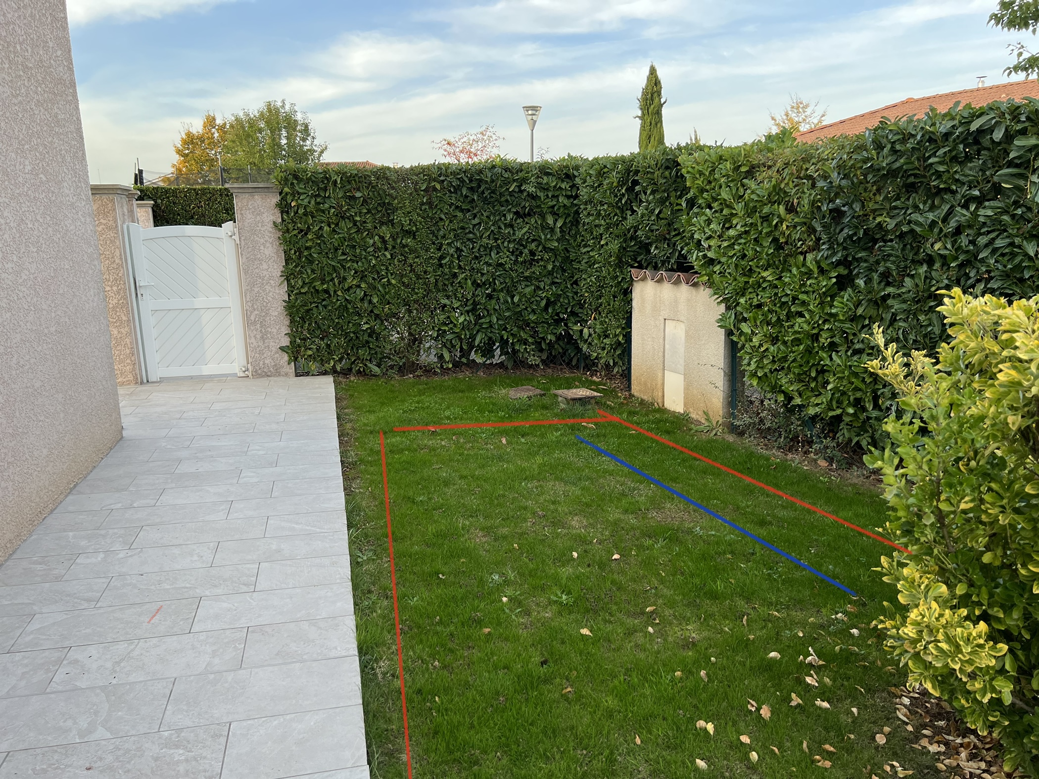

-fil rouge périphérique et fil bleu le guide
Puis-je passer le fil guide près le l’arbuste ou faudrait mieux rejoindre le fil périphérique avant l’arbuste à gauche ou à droite ?
Merci de votre aide importante.

D’ailleurs me conseillez vous d’îlotier cet arbuste ?

Marto3 a écrit : jeu. oct. 20, 2022 8:05 pm j’ai compris que pour les terrains en U il valait mieux positionner la base sur une des extrémités. Je n’ai pas choisi l’extrémité qui est à l’est car toute personne venant du portillon verrait le robot.
C’est effectivement le meilleur emplacement.
Marto3 a écrit : jeu. oct. 20, 2022 8:05 pm cela n’est posera t’il pas un problème de mettre la base entre les 2 bacs à fleurs ?
Aucun problème.
Marto3 a écrit : jeu. oct. 20, 2022 8:05 pm je pense ne pas faire d’îlot pour les arbres que pensez-vous de celui qui est à 1 m de la haie ? Je le contourne ou je mets le fils périphérique proche de la haie ?
Pas besoin d’îloter
Par contre, le guide devrait passer de l’autre côté de l’arbre à l’ouest. Ceci afin de garder le couloir guide le plus large possible. Au sud, il devrait rester plus près de la maison. Voir cette FAQ automower pour plus d’explications : viewtopic.php?f=6&t=9527
Re: Conseil implantation
Marto3 a écrit : jeu. oct. 20, 2022 8:20 pm D’ailleurs me conseillez vous d’îlotier cet arbuste ?
Non, à moins qu'il soit planté récemment.

Donc cela veut dire que le robot va se débrouiller tout seul pour passer entre l’arbre et la haie ou l’arbuste et la haie ? Pas besoin de considérer ça comme un passage et de l’aider avec le guide ? Et peut-on enterrer le câble basse tension sans mettre de gaine ?

Marto3 a écrit : ven. oct. 21, 2022 5:49 am Donc cela veut dire que le robot va se débrouiller tout seul pour passer entre l’arbre et la haie ou l’arbuste et la haie ? Pas besoin de considérer ça comme un passage et de l’aider avec le guide ?
Aucun problème
