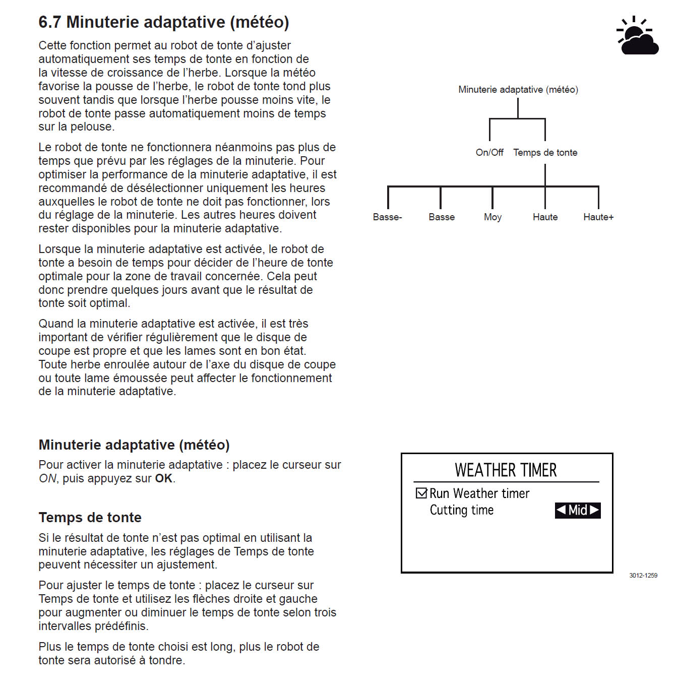

Re: Premier lancement du robot 415x
Je te conseille de regarder la doc HSQV, car les libellés varient d'un modèle à l'autre. Pour mon AM320, par exemple, le réglage est : Basse -, Basse, Moyen, Haute, Haute +
Je joins l'extrait de la doc du 320.
Je te conseille de commencer avec la position moyenne sans te poser de question et d'attendre 15 jours pour juger (en mars, pas maintenant
