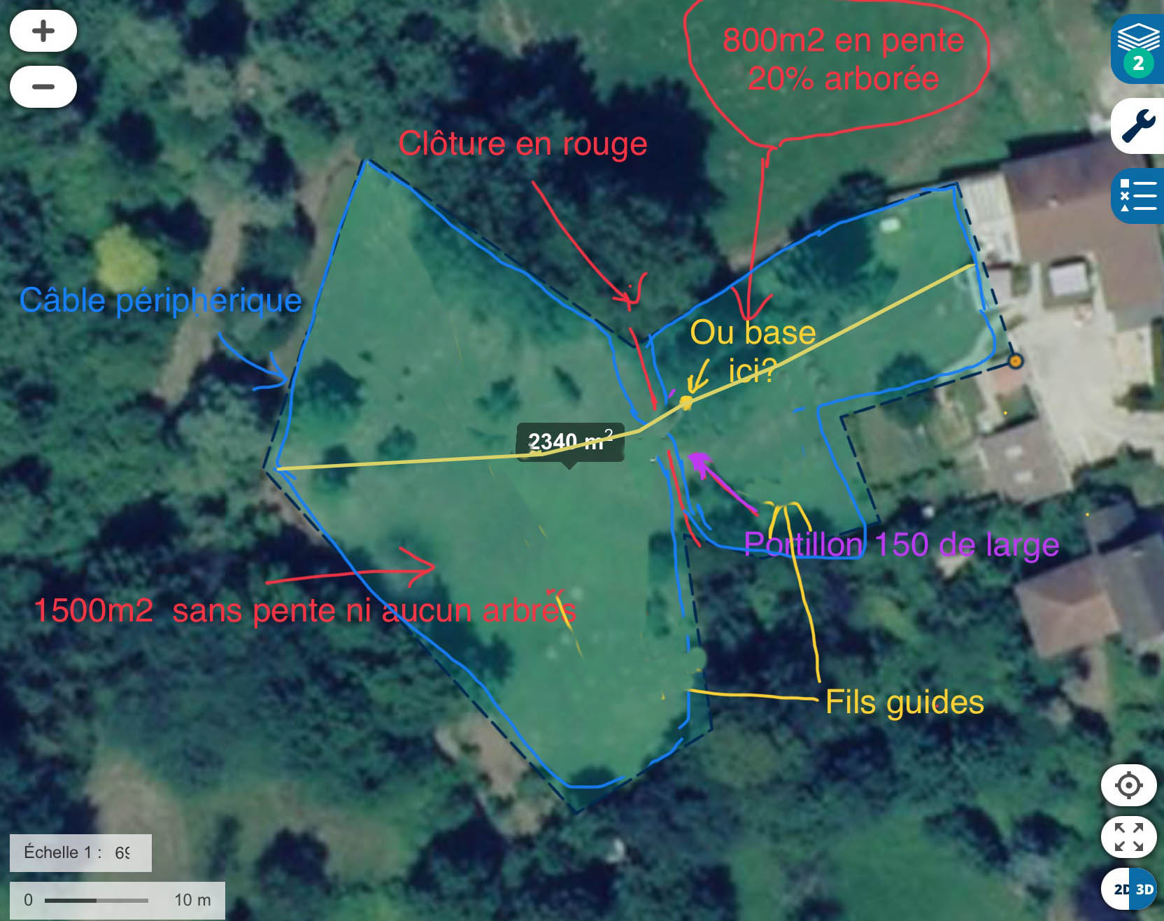

ça y est je vais me lancer dans l’installation de mes guides périphériques et câble guide
de mon 330x pour tondre mn terrain de 2400m2
Je vais faire l’installation avec du câble 1,5mm2 du bâtiment qu’à je vais clouter au sol avec des cavaliers en plastique que je vais acheter sur le net
En gros j’ai deux parties séparées par une clôture ( en rouge) qui a un portillon de 1metre50 de large dans lequel je voudrai faire passer les deux guides ( en jaune).
La base en jaune se situe en haut d’une pente de 20% environ, arborée, et puis je me suis demandé si je ne ferai pas mieux de la mettre en bas de la pente plus loin de ma maison mais plus au centre du terrain..
Par contre, si je met la base au centre du terrain, faut il que je fasse monter un fil guide vers ma maison ?
Voici un plan:

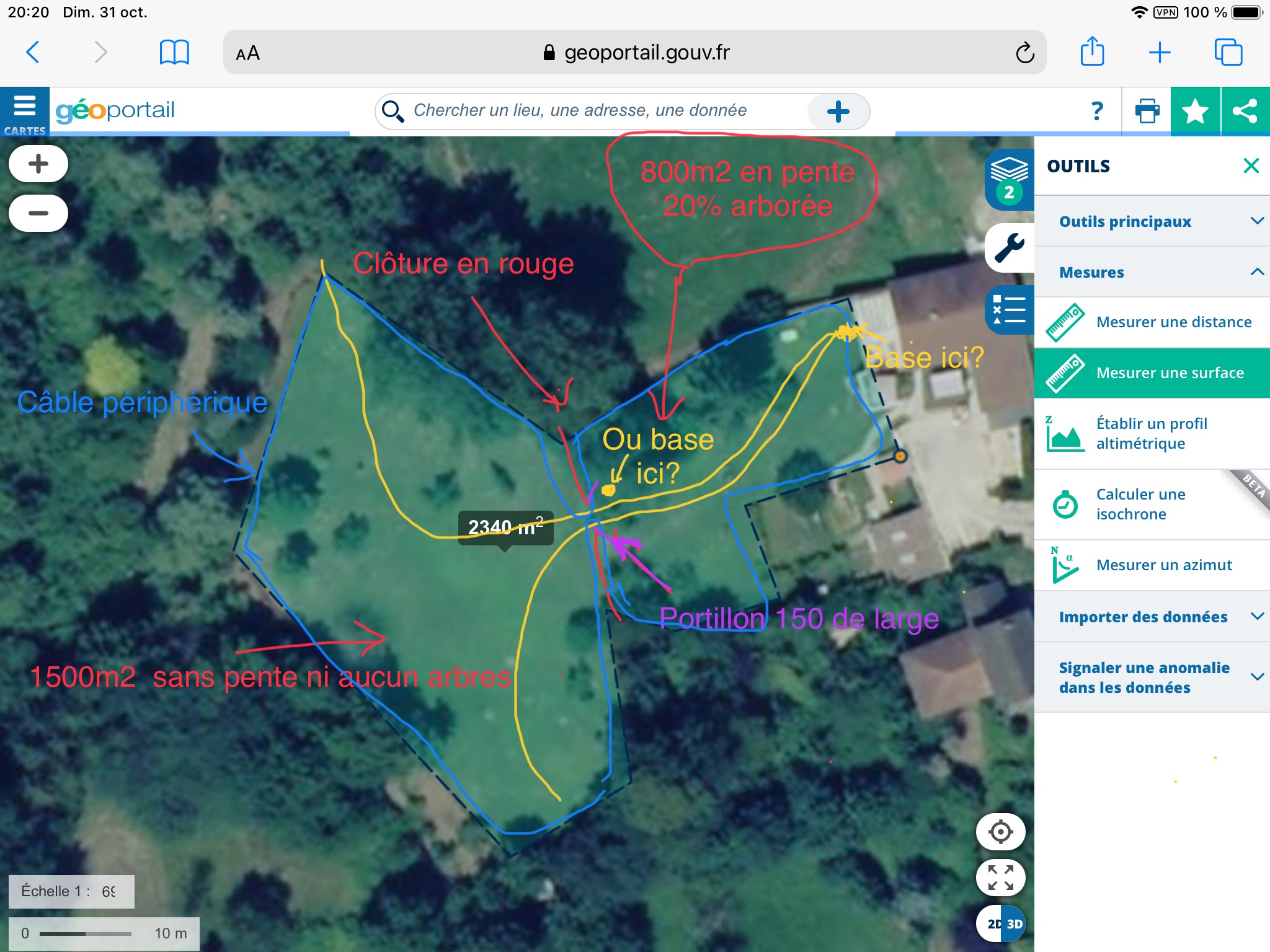

Voici ce que ça donnerai avec la base en bas de ma pente
Je ne sais pas si je fais bien le positionnement des fils guides

Il serait bien plus rationnel en effet de mettre la base au milieu du terrain (seconde proposition), car cela réduira les trajets de retour à la base.
Les guides n'ont pas besoin de faire des détours comme vous le proposez. Pour le retour par le guide, il suffit en effet que le robot croise rapidement le guide lorsqu'il décide de retourner à la base. Il n'est pas nécessaire pour cela que le guide se rapproche de toutes les parties du terrain. En revanche un parcours sinueux comme celui que vous proposez impose au robot un trajet inutilement long à chaque retour à la base.

C’est très sympa de ta part!! Je ne savais pas pour les fils guide
Bon plus qu’à tirer une prise en plein milieu du champs et à mettre en place les fils périphériques et guide :D

Je pense que tu fais le bon choix. Beaucoup de nouveaux bergers hésitent à tirer une ligne électrique et installent la base à un mauvais endroit, car l'électricité y est disponible. C'est un mauvais calcul, car on fait ce genre d'installation pour au moins 10 ans. Mieux vaut l'optimiser au mieux.
