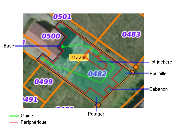

Je m'interroge quand à la pose du câble guide, en effet mon terrain est plutôt simple avec une légère pente de 26% (au max par endroit), mais il y a quelques recoins (entre le potager, le cabanon et le poulailler, et également aux abords de la maison).
Dans tous les cas il n'y a pas de corridor de moins d'1m50. Je vous laisse juger par vous même :
Installation cable.jpg (172.25 Kio) Consulté 893 fois
J'aimerais vraiment mettre la base à cet endroit car c'est bien abrité, il y a une prise à proximité (terrasse), et c'est à l'abris des yeux malveillants !
Seulement dans ce que j'ai imaginé, le cable guide croise l'aller-retour de mon ilot (jachère), c'est possible ? Ou ça va faire buguer le mouton ?
J'attends vos avis sur cette configuration, merci beaucoup !

Le fait que le câble guide passe sur les câbles de l’îlot ne posera pas de problèmes.
Mais je pense que tu peux poser ton câble guide de manière beaucoup plus simple. Pas la peine de faire cette grande boucle. Ton terrain étant rectangulaire, une pose du câble guide en ligne droite de ta base jusqu’à ton cabanon devrait suffire pour que ton robot le retrouve rapidement.

Je confirme : cette boucle est même tout à fait néfaste, car elle obligerait le robot à faire tout ce tour à chaque retour à la base.

C’est noté merci, je vais donc juste poser le guide jusqu’au cabanon !

Et bien tout droit dans le milieu du terrain. Pas derrière l'îlot jachère 😉
