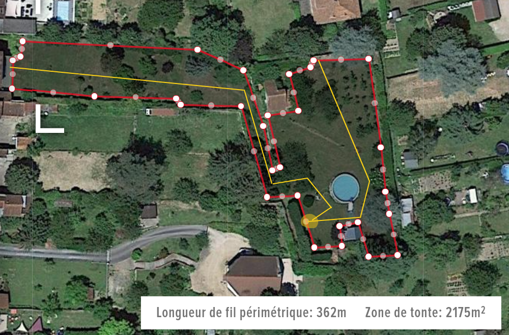

J'aimerais avoir des conseils pour le choix d'un robot, et son installation sur un terrain de 3500m2.
Pour la description du terrain, la partie à gauche est légèrement montante (env 17%), la partie étroite également (env 5%, d'une largueur qui varie de 2m à 4m), puis toute la partie à droite est plate.
En haut à droite, il y a un verger (poire / pomme) que j'esquiverais avec la méthode d'un fil périphérique à connecter (comme préconisé dans la FAQ).
Je n'ai pas crée d'ilôt car les arbres au centre ont des troncs assez conséquent, la piscine est hors sol. Et j'ai prévu d'un peu nettoyé/simplifié les différentes zones complexes (massifs, etc) pour simplifier la vie du nouvel arrivant.
Pour les fils guides, celui de gauche ferait 250m, et le second (à droite) 95m. Est-ce que positionnement de la base est ok ? Ainsi que les fils guides ? J'ai plusieurs possibilité au niveau électrique, soit tout en bas au niveau de la maison, au niveau de la seconde maison en haut du terrain, à côté de la piscine, ou à côté de la cabane de piscine.
Pour le robot, je pensais partir sur un 435x pour cette fameuse pente, mais est-ce vraiment nécessaire ? Sinon quel modèle me conseillez-vous ? Un simple 430x ?

Bonjour Flowrhent,
Je n'ai pas une grande expérience (robot installé et en fonction depuis 4 jours), mais un truc me chiffonne dans ton descriptif.
Ton guide de gauche ferait 250m. De quoi parles tu ?
1- le fil guide de la station à sa reconnexion en bout de terrain ou,
2- la même chose + son retour par le fil périphérique ?
En effet, la règle veut que la boucle (cas 2) ne fasse pas plus de 400 m (avec le fils husqvarna).
Si tu donnes des valeurs du cas 1, cela me donne l'impression (à vérifier) que tes dimensions sont sous estimées (250m aller => environ 200 m retour, implique un périmètre total supérieur aux 362 m indiquées).
Le 430x n'aura aucun problème avec tes petit 17 % de pente (j'ai des passages à 20% qui ne lui posent aucun pb même avec la pluie).

Bonjour Alain,
Je parle de la boucle complète, donc fil guide + retour.

Sinon, une autre remarque , mais je suis certain que ce n'est que par simplification lors du dessin de ton plan : pour les 2 premiers virages du guide gauche, il faut éviter les angles aigus ==> il faudra arrondir un max ces 2 virages.
Je n'ai pas suffisamment d'expérience dans le domaine, mais je me demande si en mode "navigation assistée par GPS" la tondeuse ira toute seule dans ta zone en haut à gauche. Ce sera à essayer dans un premier temps pour la laisser apprendre, et si cela ne fonctionne pas, désactiver ce mode et programmer des départ dans cette zone de temps en temps.
Chez moi, il y a un passage de 2/3 m derrière une ligne (droite) de 20 m de vignes et elle y va régulièrement semple t-il. A voir avec le temps.

Pas d’inquiétude à avoir pour la zone de gauche et la navigation GPS. Le robot ira dans cette zone sans difficulté.
Il faudra peut être juste forcer l’apprentissage les premiers jours en le posant à la main dans cette zone s’il n’y va pas tout seul.
Une fois cartographiée, il ira dans cette zone en servant un peu du GPS mais surtout beaucoup du câble guide qui lui permet de se repérer beaucoup plus précisément. Il pourra lui arriver de sortir de la base et de suivre le guide pour se rendre dans cette zone. Ou alors il orientera ces mouvements aléatoires pour y aller en décidant, par exemple, de tourner plus souvent à gauche que à droite ou inversement.

Effectivement pour la longueur des fils guides + retours, il y avait un problème (ça m'a fait tilt dans la nuit). La boucle de gauche ferait bien 250m (en arrondissant toujours a la dizaine supérieure mes mesures), celui de droite (si ça doit repartir à gauche) doit refaire un tour presque complet donc 350m.
L'outil que j'avais utilisé ne me donnait pas la longueur, mais la position sur le fil périphérique depuis la base. Je retombe sur mes chiffres au dessus si je fais : périmètre - position + longueur guide (362 - 250 + 120 => 232, 362 - 95 + 70 => 337).
J'ai utilisé le simulateur du site Honda pour faire des simulations de positionnement de points de départ. En le faisant partir depuis les 2 jonctions des fils fils guides + sa base, la couverture était correcte. Sauf un point, mais peu importe le positionnement, il passait peu dans un endroit (entrée passage étroit - côté maison), mais est-ce que c'est vraiment fiable comme simulation ? ·A voir en condition réelle. Vous préconisez d'utiliser les départs distants sur vos expériences personnelles ?

flowrhent a écrit : jeu. juil. 29, 2021 8:59 am ... mais est-ce que c'est vraiment fiable comme simulation ? ·A voir en condition réelle.
Je pense que les déplacements des husqvarna est vraiment top et clairement au dessus du honda. Il en résulte que la réalité sera surement meilleur que la simulation. Dans ma (courte) expérience, je suis bluffé par les coins et recoins où le robot va re revient. J'en suis déjà à réfléchir à ajouter des zones que j'avais éliminé dans un premier temps.
J'ai tout de même essayé le site honda et les résultats sont clairement équivalents. Attention, je pense que ma configuration est plus simple que la tienne.
