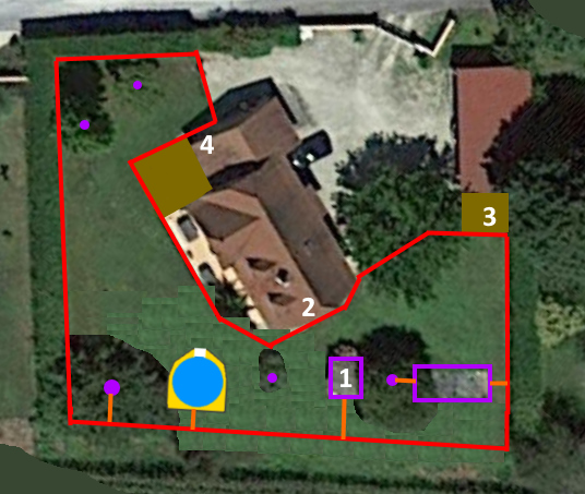

je m'appelle Matthieu, je suis propriétaire d'une maison avec 1500m² de terrain dont environ 700m² enherbé, tout ça dans une jolie région du Sud-Ouest, le Béarn. Notre joli coin a la particularité d'être très verdoyant et donc il faut être assez assidu sur la tonte du jardin.
En me documentant sur les robots de tonte, je suis tombé sur ce forum très intéressant et après des heures de lecture, j'ai franchi le pas !
Je viens donc tout juste de commander un AM315 et je commence à préparer l'installation en attendant de recevoir mon premier cybermouton !
Pour ne pas faire d'impair et galérer pour la mise en route, je préfère venir vers vous pour vous demander conseil sur l'installation et en particulier le positionnement de la base et du fil guide.
La légende de ma vue aérienne :
- Rouge : fil périphérique
- Orange : allés/retours du fil périphérique vers les ilots
- Violet : ilots (cabane de jardin, potager, arbres)
- Bleu/jaune : piscine hors-sol entourée de bordures
- Numéros 1 à 4 : alimentation 230V
Concernant le fil périphérique et les ilots, je pense que ce que j'ai prévu doit fonctionner. J'ai laissé 3 arbres sans faire d'ilot car il n'y a pas de racines en surface.
Ma grosse interrogation concerne la position de la base.
Les positions 1 et 2 ne sont pas visibles depuis la rue mais je ne sais pas comment place le fil guide depuis ces positions.
Les positions 3 et 4 sont visible depuis la rue mais du coup la position du fil guide me semble plus facile à trouver.
Qu'en pensez vous ?
Merci d'avance pour vos réponses.

Bonjour Chico,
Ta configuration de terrain est relativement simple: terrain en U donc la base doit être placée à une extrémité du U pour pouvoir placer le guide de façon optimale. Donc position 3 ou 4 sur ton terrain, avec une préférence pour la 3.
La position 1 est à proscrire car c’est un îlot donc ton guide devrait partir et revenir sur l’îlot comme indiqué dans la manuel. Donc aucun intérêt……

Même avis que Olival68.
Concernant les îlots, moins il y en a, mieux on se porte. N'en fais que là où c'est vraiment indipensable ; il est toujours facile d'en ajouter.

Par contre en regardant dans les FAQ j'ai trouvé ce topic qui explique le fonctionnement avec 2 zones.
Du coup pensez-vous que cette méthode est judicieuse et applicable à mon cas ?
Je pourrai mettre ma base sur le point 1 ou 2 de mon schéma et partager le jardin en 2 zones avec automatisation de l'alternance, cela vous semble-t-il réalisable et fonctionnel ?
Merci pour vos avis.
Re: Installation AM315
Le système à 2 zones alternées est prévu pour des configurations complexes. Je ne pense pas que ton terrain le justifie ; ce serait une complication inutile. Et plus c'est compliqué, plus il y a de problèmes !

jonas0_13 a écrit : lun. juil. 12, 2021 10:13 pm Le système à 2 zones alternées est prévu pour des configurations complexes. Je ne pense pas que ton terrain le justifie ; ce serait une complication inutile. Et plus c'est compliqué, plus il y a de problèmes !
Merci de ton retour, je vais rester sur du simple alors !
