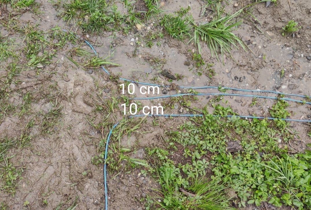

J'ai deux zones séparées par un couloir
Pour la liaison entre ces deux couloirs j'ai rapproché à 10 cm les fils périphérique du fil guide à l'entrée
Le robot arrive bien à s'enfiler dans le couloir quand il doit traiter la zone 2
Par contre quand je lui dis de traiter la zone 1 pendant sa tonte, il part dans le couloir alors que pourtant j'ai fait cette zone d'étranglement... voir image
Faut-il que mon étranglement soit plus franc ou encore plus réduit merci de votre aide ?

chez moi j'ai fait la meme chose avec un espace de 12cm entre les deux périphériques, le fil guide passe au centre il passe néanmoins un 1 foie sur 10 ....
