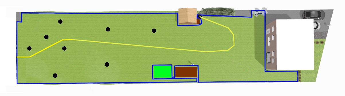

Voilà maintenant un moment que je regarde pour un robot tondeuse, j'ai souvent hésité entre HSQ (315X - 415X) et Gardena (Sileno+ 1600 - Sileno Life 1250).
- Life 1250 : exclu car boucle guide 150m et je vais avoir plus que ça
- 315X : exclu car 415X plus récent au même prix.
- 415X : exclu au vue des retours négatifs...
Je partirai donc vers le Sileno+ 1600 (1549€ chez gamma) et ne me jugez pas, mais il est indispensable pour de pouvoir faire les mises à jours du robot.
Mon terrain n'est pas trop compliqué, pas de pente, quelques obstacles certes :D
Voici mon idéé d'implantation :
fil guide_rouge.jpg (312.97 Kio) Consulté 1037 fois

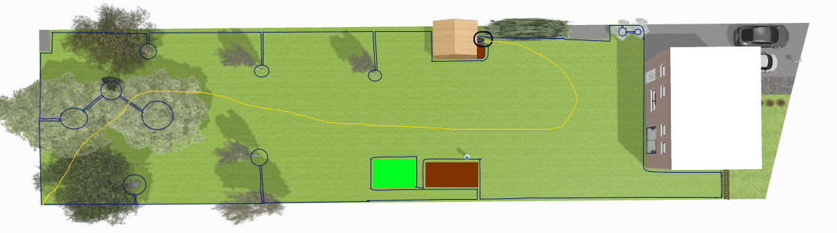

Variante du fil guide :
fil guide_jaune.jpg (308.43 Kio) Consulté 1035 fois
Je ne sais pas ce qu'il y a de mieux :/
J'ai mis le Robot prêt de l'abri car y'a de l'électricité et qu'il est un peu caché.
Un grand merci d'avance pour votre aide !

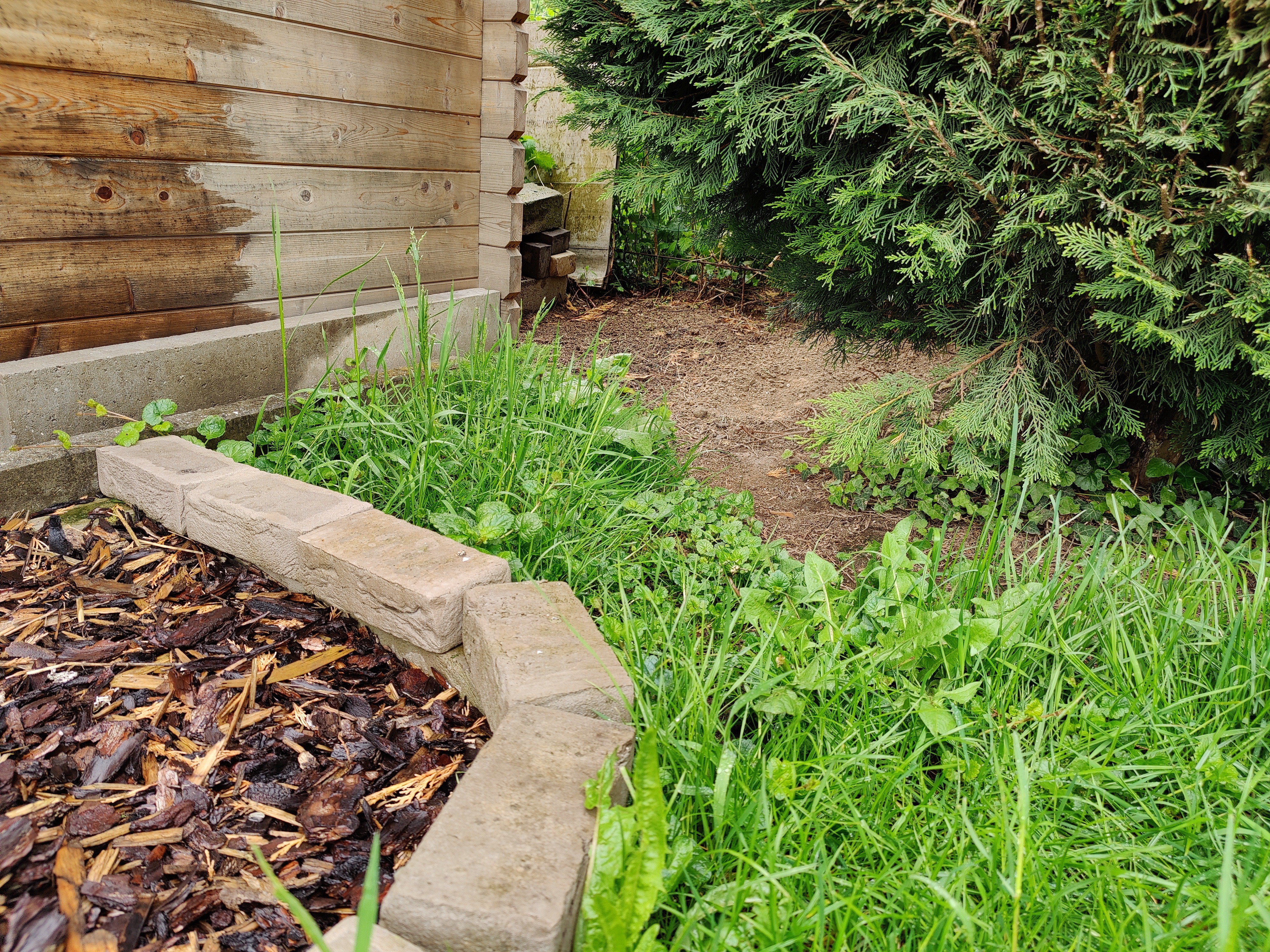

Emplacement de la base souhaité :
Il est possible de réduire un peu le parterre au besoin (ce sera à négocier avec madame...).

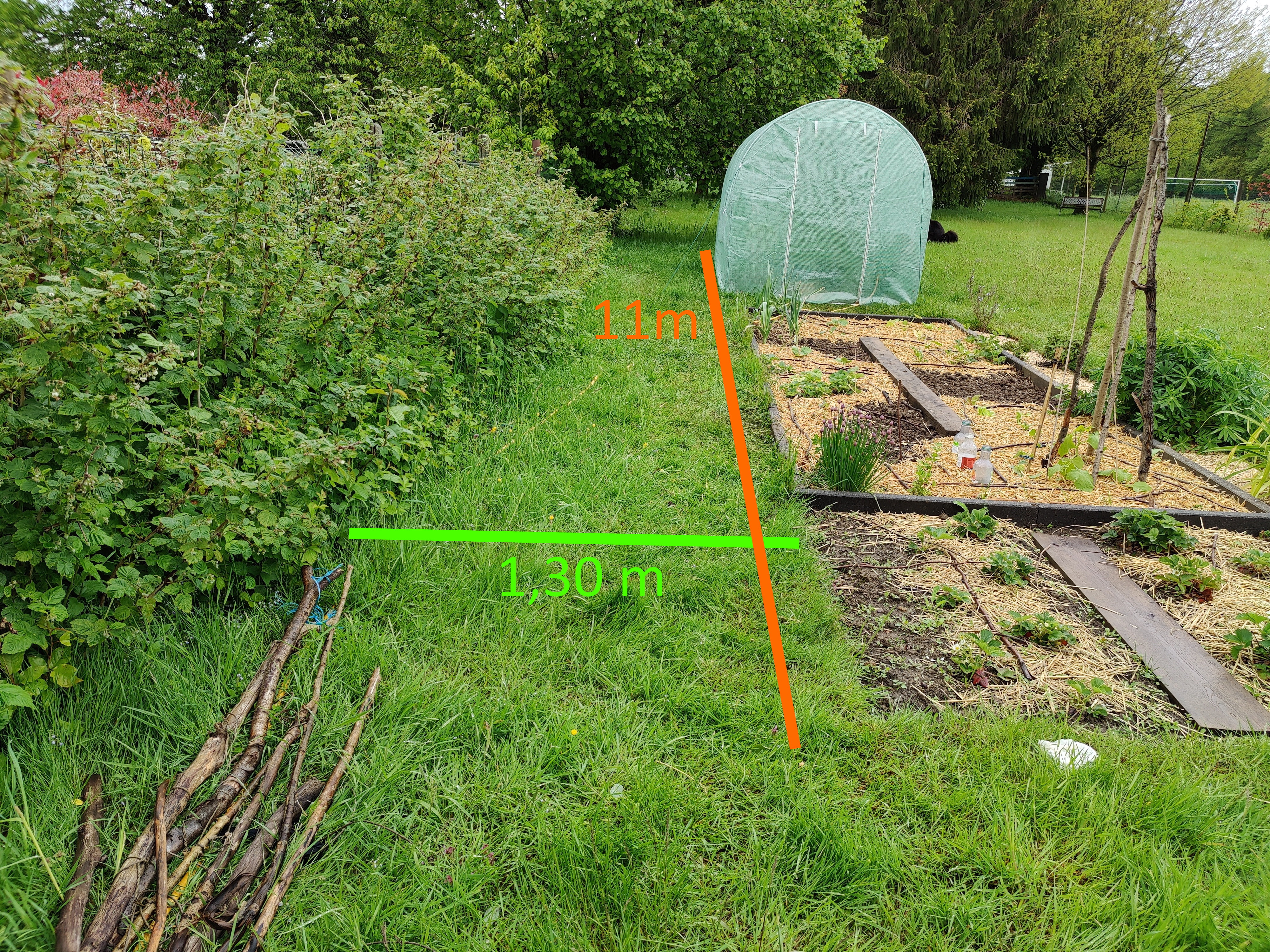

Passages "étroit", normalement sur le côté pas de soucis masi entre la serre et le potagé c'est plus limite.

Bonjour Halawak !
Merci de limiter le nombre de photos, car cela rend la lecture de ton message et de tes questions difficile et pénible et . Le plus important est le plan.
Quelques remarques :
1) je pense qu'il y a trop d'îlots. Ils ne sont nécessaires que pour les plates-bandes et les arbres trop jeunes pour supporter le choc du robot. Mais dès que le tronc de l'arbre atteint 4 à 6 cm de diamètre l'îlot et inutile et même nuisible. Tu peux donc simplifier beaucoup ton périphérique.
2) la base serait mieux située dans le coin en bas à droite.
3) les 2 variantes pour le guide se valent plus ou moins ; une légère préférence pour la variante jaune, mais sans aller jusqu'à l'angle ; il vaut mieux terminer le guide vers le milieu du côté.
fil guide_jaune_modifié.jpg (56.37 Kio) Consulté 1019 fois
4) il faudrait indiquer les dimensions des 2 rectangles en bas pour voir si les couloirs entre les 2 et avec le périphérique ne sont pas trop étroits.

jonas0_13 a écrit : mer. mai 26, 2021 4:29 pm Bonjour Halawak !
Bonjour jonas0_13,
J'ai enlevé plusieurs photos histoire que ce soit plus clair, c'était en effet pas très lisible...
Je me disait aussi que l'emplacement était plus idéal là où tu le ferais mais le soucis c'est que c'est beaucoup trop à vue pour le moment, nous allons planter des arbustes et plantes devant mais pas avant un an ou deux.
D'où l'emplacement prêt de l'abri en attendant, donc pas idéal mais pas trop mauvais ?
J'ai également modifié les photos des passages étroits avec les dimensions, ça devrait aller non ?
Merci pour ton aide

Messages : 4039
Re: Installation Gardena Sileno+ 1600
Merci ! C'est effectivement beaucoup plus lisible ainsi.
Je comprends l'argument de la visibilité, bien que je n'y croie pas beaucoup ; de toute façon un robot est visible lorsqu'il tond. Et puis il semble bien que les vols de robots soient rares (on en vois très peu sur le forum). Tu peux cependant commencer en plaçant la base près de l'abri, mais le couloir en bas à droite sera un peu moins bien tondu.
Peux-tu faire un plan ou une photo cotée de l'endroit où serait la base, car je pense qu'il faut soigner la position et l'orientation de la base à cause du petit parterre qui est à côté de l'abri et de la haie : on est très loin des recommandations du constructeur (2 mètre libres à gauche et à droite !), mais je pense que c'est faisable en étant soigneux.
Je maintiens mon conseil de supprimer tous les îlots inutiles.
Pour le passage étroit le long de la haie et entre le potager et la serre, ça devrait marcher. C'est un peu étroit et le passage le long de la haie est quand même très long ; il faudra essayer de l'élargir au maximum (tailler la haie assez court de ce côté, mettre le fil leplus près possible du potager, quitte à ce que le robot cogne un peu la bordure ; peut-être enterrer plus cette bordure pour que le nez du robot puisse passer dessus.). Tu verras cela une fois l'installation en service.
fil guide_jaune_modifié-2.jpg (55.88 Kio) Consulté 972 fois

J'ai placé la tondeuse ce week-end car trop ampatient... Madamde a modifié le parterre car c'était trop compliqué comme c'était avant, elle est quand même dans un coin...
Pour le moment elle rentre bien dans sa base sens problème, vous en pensez quoi ? (en vert c'est une réserve de câble au besoin)

Concernant le passage entre potage et la "haie", elle y est déjà 2 fois et ça à l'air d'aller, on va continuer à voir dans le temps si c'est bien tondu ou si il va falloir passer de temps avec la boite vielle tondeuse.
