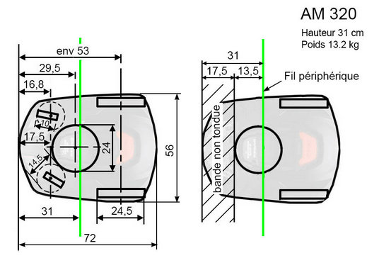

Je pense que le 420 a les mêmes dimensions que le 320
Re: Conseil implantation
Merci pour ce plan intéressant, le 405x a t’il les mêmes dimensions ?

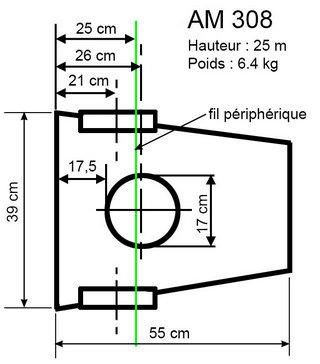

Non, le 405 a des dimensions intermédiaires entre le 308 et le 320/420 : 61 cm x 45 cm x 24 cm
Voici le plan du 308 :
Et voici un tableau qui donne les caractéristiques de quelques modèles HSQV.
Non et de nos jours, Husqvarna est très avare de dessins techniques. De toute façon, tu peux paramétrer le dépassement du fil. A toi de modifier en fonction de tes priorités : laisser une bande non tondue ou risquer de faire tomber de l’herbe dans le gravier.
Oui, mais attention à ne pas oublier que lorsqu'on modifie la distance de dépassement du fil, cette modification vaut pour tous les endroits du jardin :
Si le dépassement de la limite n'a pas trop de souci lorsque le robot roule sur les pavés, il n'en est peut-être pas de même partout. Si la limite est en dur, le robot va cogner dessus sans problèmes, mais si c'est un massif de fleurs ...
En effet. C’est la raison pour laquelle j’avais conseillé de mettre le fil à 13 cm des pavés. S’il faut corriger, ce ne sera de l’ordre d’1 cm. Comme il n’y a pas de murs près du périmètre, cela ne devrait poser aucun problème.Tasmanix a écrit : ↑mar. févr. 14, 2023 5:52 pm … attention à ne pas oublier que lorsqu'on modifie la distance de dépassement du fil, cette modification vaut pour tous les endroits du jardin :
Si le dépassement de la limite n'a pas trop de souci lorsque le robot roule sur les pavés, il n'en est peut-être pas de même partout. Si la limite est en dur, le robot va cogner dessus sans problèmes, mais si c'est un massif de fleurs …
Bonsoir, merci pour tout ces renseignements qui vont m’être très utile. Je vais mettre le fil périphérique à 13 cm comme conseiller par Umbra 51. Je mettrai peut-être le Cable périphérique au niveau du grillage à 37 cm au lieu de 35 cm pour me laisser une marge , et si j’ai besoin de modifier la distance de dépassement, cela pourrait me permettre d’avancer 2 cm de plus côté nidagravel, et pour mes haies je pense pouvoir le mettre à 30 cm. Merci à vous tous de votre aide.

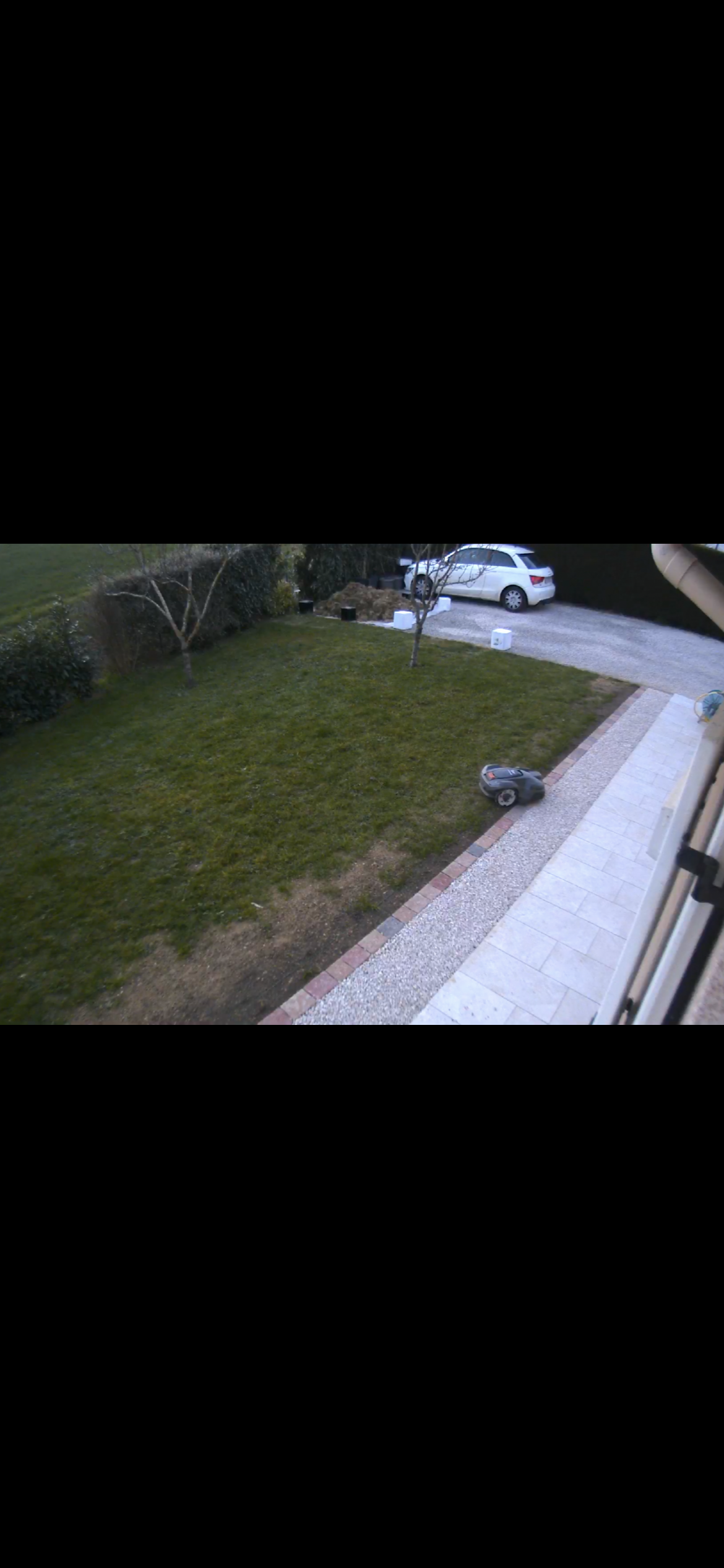

Tout d’abord un grand merci pour votre aide qui en aident plus d’un!!! Mon installation c’est très bien passé, j’ai suivi vos conseils je n’ai pas enterré le câble. Aujourd’hui c’est sont premier jour de tonte et tout se passe bien. J’ai juste un message de déséquilibre du système de coupe (je pense que c’est dû à mon terrain par endroit bosselé) je vais vérifier les lames demain matin, pour le moment je le laisse tranquille pour son apprentissage je ne touche à rien. Le gps est activé. Je vous joint une photo du dépassement du pavé qui est parfait du fait d’avoir mis le fil périphérique a 13 centimètres du pavé.
Encore un grand merci.
