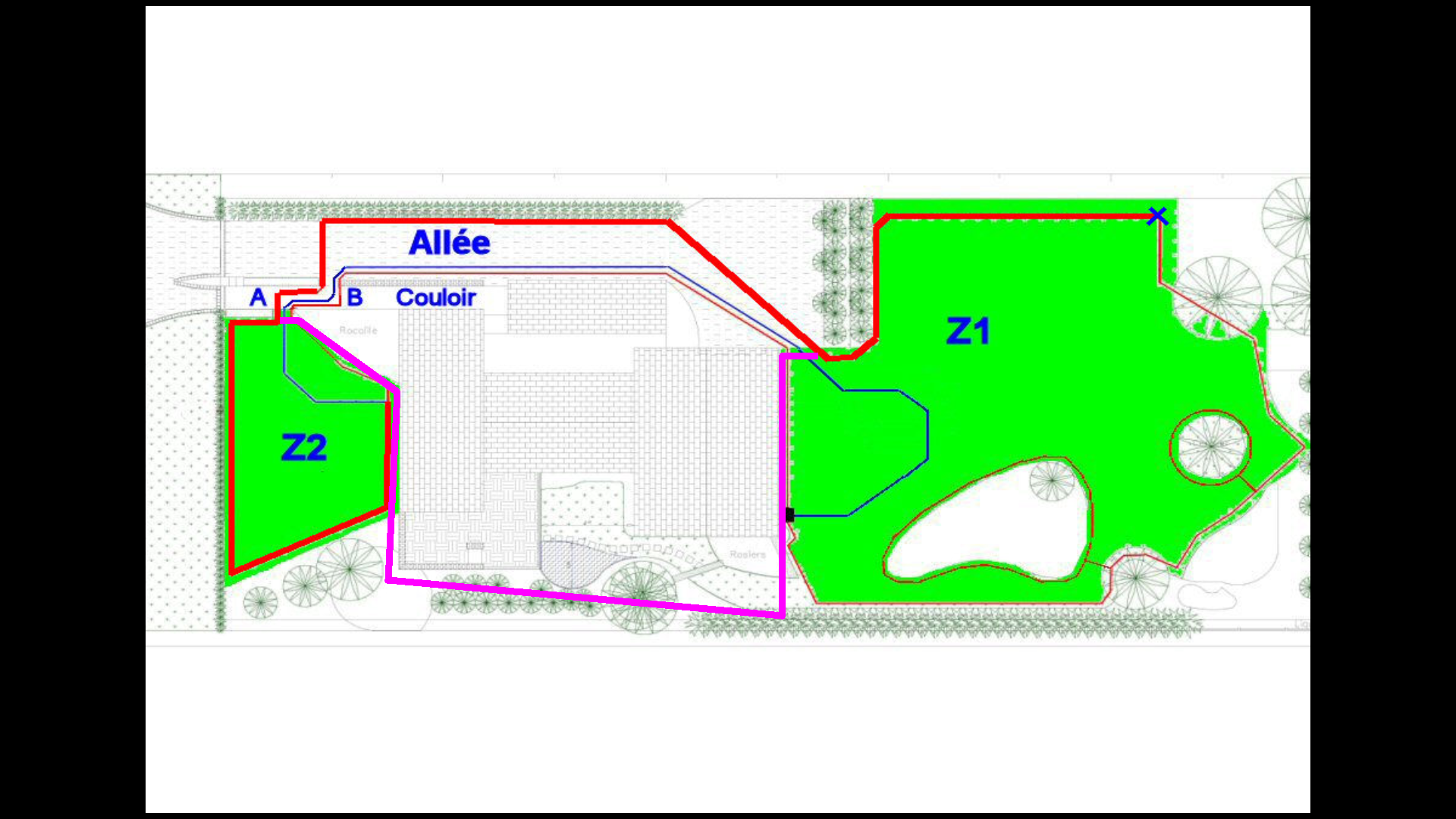

Ce que je cherche c'est une porte qui s'ouvre quand le robot suit le guide et se ferme quand il tond.

Herve_be a écrit : mar. juin 06, 2023 6:20 pm Non, ce n'est pas possible (de faire passer un fil supplémentaire): le couloir repose sur une dalle de béton de 20 cm recouvert de dalles en pierre et l'allée est constituée de pavés maçonnés.
Et faire passer le deuxième fil derrière la haie ? Il n’a pas besoin de longer le périphérique puisqu’il ne sert que quand la barrière est fermée.

Passer le long de l'allée n'est pas un problème, la difficulté est de traverser le couloir et l'allée 2 fois.

Et passer le fil complètement par le sud (si ton plan est orienté Nord-sud). Il suffit que le deuxième fil relie la barrière de Z1 à celle de Z2, peu importe par où il passe.

Sur le schéma le nord est à 45° en haut à droite.
Une photo sera plus explicite : j'ai ajouté le cheminement des câbles qui sont sous les pavés et les dalles, les angles ne sont pas respectés.
Je ne vois vraiment pas par où je pourrais faire passer un câble supplémentaire : une saignée dans les joints des pavés pourrait-être rebouchée mais pas esthétiquement dans les dalles !

Herve_be a écrit : ven. juin 09, 2023 4:08 pm Je ne vois vraiment pas par où je pourrais faire passer un câble supplémentaire : une saignée dans les joints des pavés pourrait-être rebouchée mais pas esthétiquement dans les dalles !
Ce que je voulais dire c’est ceci : le câble mauve qui représente le câble rouge de Robonect. Comme il ne sert que quand les barrières sont fermées, il peut être mis n’importe où (même en passant chez le voisin). Pas besoin de la moindre saignée.
