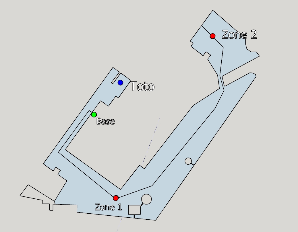

Distance entre la base et cul de sac Toto = 9.5m
La zone titi fait 9m² et goulot de 100cm.
Comment ton robot va t'il dans ta zone similaire ? avec un guide ou par hasard dans son cycle normal ?

Sinon, et pour rester dans le sujet d'aller dans une zone avec le fil périphérique, je peux envisager une autre possibilité pour la base. Voir ce schéma.
Départ tonte :
50% depuis sa base pour faire la zone 1
20% en bout de fil guide (point rouge) pour faire la zone 2
20% en suivant le fil périf sur la droite pour aller en Toto (~15m)
10% en suivant le fil périf sur la gauche pour aller en Titi (~17m)
Questions : lorsqu'il va chercher sa base en étant dans toto, il ne va pas trouver de fil guide, donc il va se rabattre sur le fil périf.
Est-ce qu'il choisi intelligemment la bon sens pour prendre le coté le plus court ? dans mon cas le sans anti-horaire, sinon il fait tout le tour du terrain)
A quelle distance détecte t'il sa base ? car dans l'angle A il passe à 3m de sa base.

MerlinX a écrit : mer. mars 29, 2023 8:13 am Questions : lorsqu'il va chercher sa base en étant dans toto, il ne va pas trouver de fil guide, donc il va se rabattre sur le fil périf.
Non, c’est bien là le problème du suivi périphérique, alors que le guide est toujours suivi dans le bon sens. Comme ton jardin est un grand couloir, ce n’est pas la peine d’ajouter des allers retours inutiles, sans tonte. Du coup, ta solution pour desservir Titi est bonne pour l’y amener, mais pas pour le faire sortir.

Quoi qu'il en soit, il maquera toujours un guide, ton terrain ayant 3 extrémités. Je pense donc que la meilleure solution est de faire une installation avec 2 zones alternées (voir FAQ). Je suis d'ailleurs surpris que Umbra55 (l'un des meilleurs promoteurs de cette astuce géniale) ne l'ait pas proposée.
C’est clair qu’il faudrait absolument 2 guides et que les 2 zones alternées sont une solution. Malheureusement, pour une raison qui m’échappe complètement, la plupart des gens semblent trouver cela compliqué. Est-ce parce qu’ils ne se donnent pas la peine de lire à fond ?
Dans le cas de zones alternées, j’estime que l’emplacement parfait serait la zone Titi. En plus il y a déjà de l’électricité. Le fait que la base soit en plain soleil est facile à arranger : viewtopic.php?f=6&t=9585. Il y a d’ailleurs un autre problème, qui vient de surgir sur la photo de la zone2 :
A force de créer un sas sans pelouse, en standard le robot va y passer pas mal de temps à « tondre » le passage en dur et y perdra pas mal d’herbe accumulée sous sa carrosserie. Là aussi, il y a une solution, mais je propose d’attaquer un problème à la fois.
On dirait que cette pelouse a été créée dans le but d’emmerder le robot :)

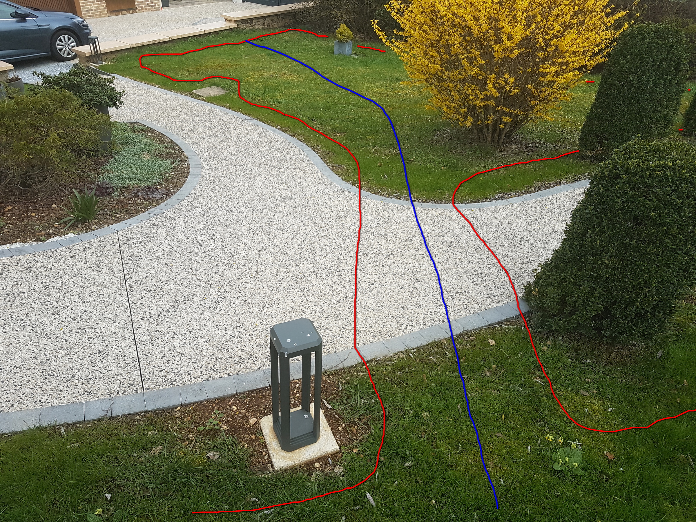

Je suppose que pour la zone 2 il vaudrait mieux quelque chose comme ça pour le passage :
Zone 22.jpg (3.13 Mio) Consulté 2357 fois

Je sais que le robot ne fera pas 100% du job, et que j'aurais de la finition à faire au coupe bordure. Je pense que la zone Titi est gérable au coupe bordure en 3 minutes !
Imaginons donc que je sorte la zone Titi du périmètre du robot, est-ce que ça devient plus cohérent comme ça ?
Et je réduis le passage en zone 2 :)

MerlinX a écrit : mer. mars 29, 2023 9:07 am Je suppose que pour la zone 2 il vaudrait mieux quelque chose comme ça pour le passage
C’est mieux, mais toujours pas une vraie solution. Mais comme je disais, attaquons 1 problème à la fois.

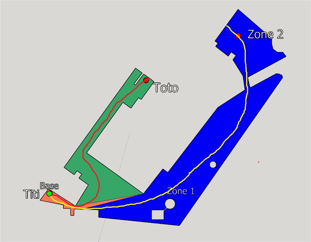

MerlinX a écrit : mer. mars 29, 2023 11:25 am Pourquoi pas. J'ai compris que tu vois la base en Titi.
Mais quelles seraient alors les deux zones ?
La première zone avec un guide qui va jusqu’au fond de Toto. La zone irait jusqu’au coin de la maison près du point rouge sur ton dernier plan. Cette zone devrait être tondue un jour sur 2 pendant 3-4 heures. La deuxième zone avec un guide jusqu’au fond de la zone 2. A tondre les autres jours pendant 7-8 heures. Beaucoup moins d’allers retours, moins de suivi guide.
Dans ce cas, un 305 aurait suffi d’ailleurs. Mais je suppose que c’est trop tard pour changer – à moins que ton revendeur n’ait besoin d’urgence d’un 310 pour un autre client et que tu veux attendre la livraison d’un 305.
Une palette/planches pourraient protéger le robot dans Titi en attendant que l'arbuste ne pousse.

Comme ça ?
Zone verte et zone bleue partagée avec chacune son guide, zone orange commune.

MerlinX a écrit : mer. mars 29, 2023 1:58 pm Comme ça ?
C’est bien cela, à part qu’il faut encore optimiser la position des guides : https://automower-fans.com/viewtopic.php?f=6&t=9527

MerlinX a écrit : mer. mars 29, 2023 2:04 pm Même si c'est possible qu'il s'engage dedans en tondant pour se retrouver en zone 1, ça ne va pas arriver souvent en probabilité.
Tel que tu as fait le dernier plan, je te garantis que dans 90 % des cas, il s’engagera dans ce couloir après moins de 10 minutes ! La seule façon d’éviter cela, c’est de créer un étranglement des 2 côtés du sas. De cette façon, cette probabilité est fort réduite mais pas nulle et s’il s’engage quand-même dedans, il y restera très très longtemps, tout en « tondant » le sas.
