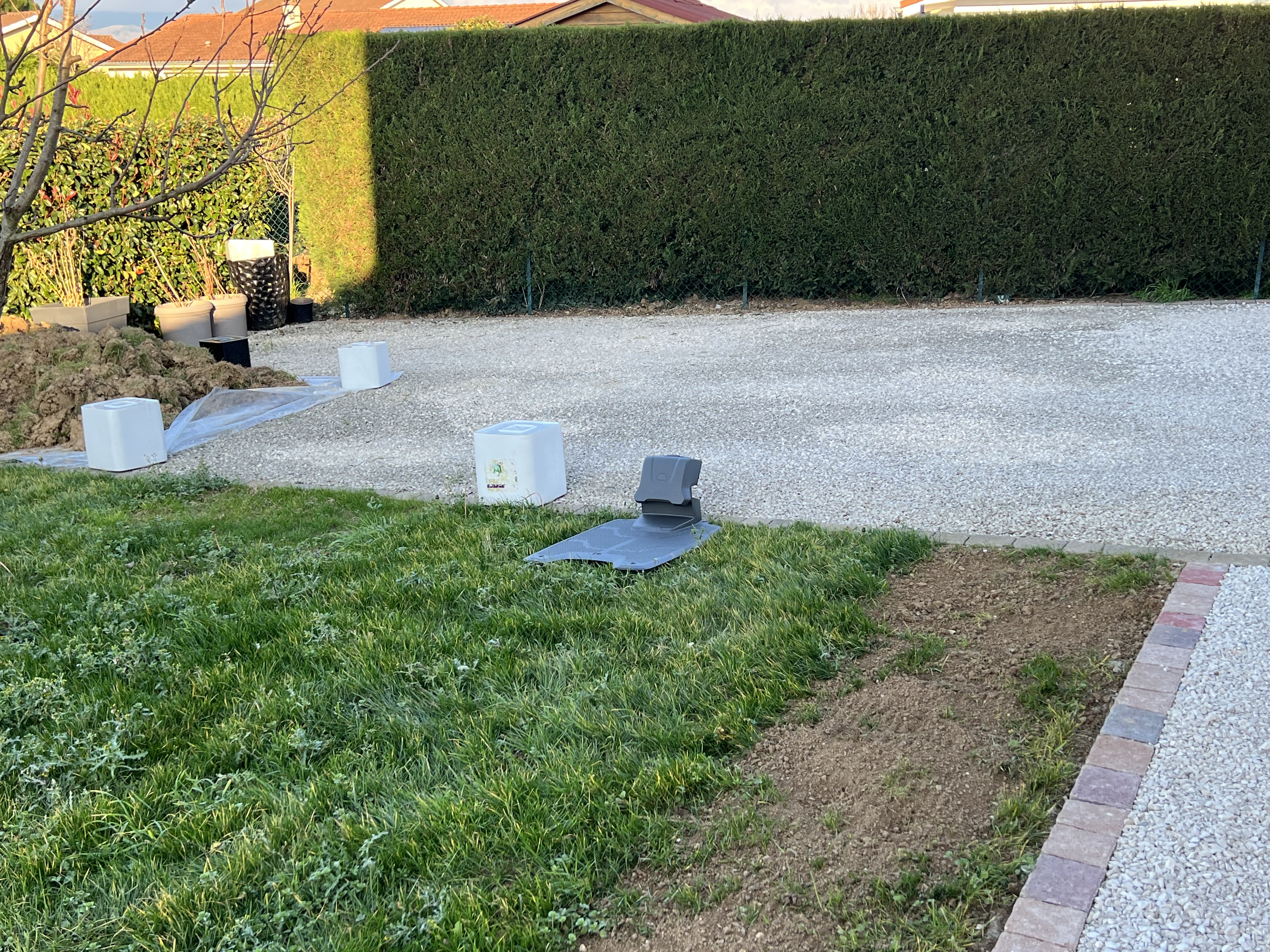

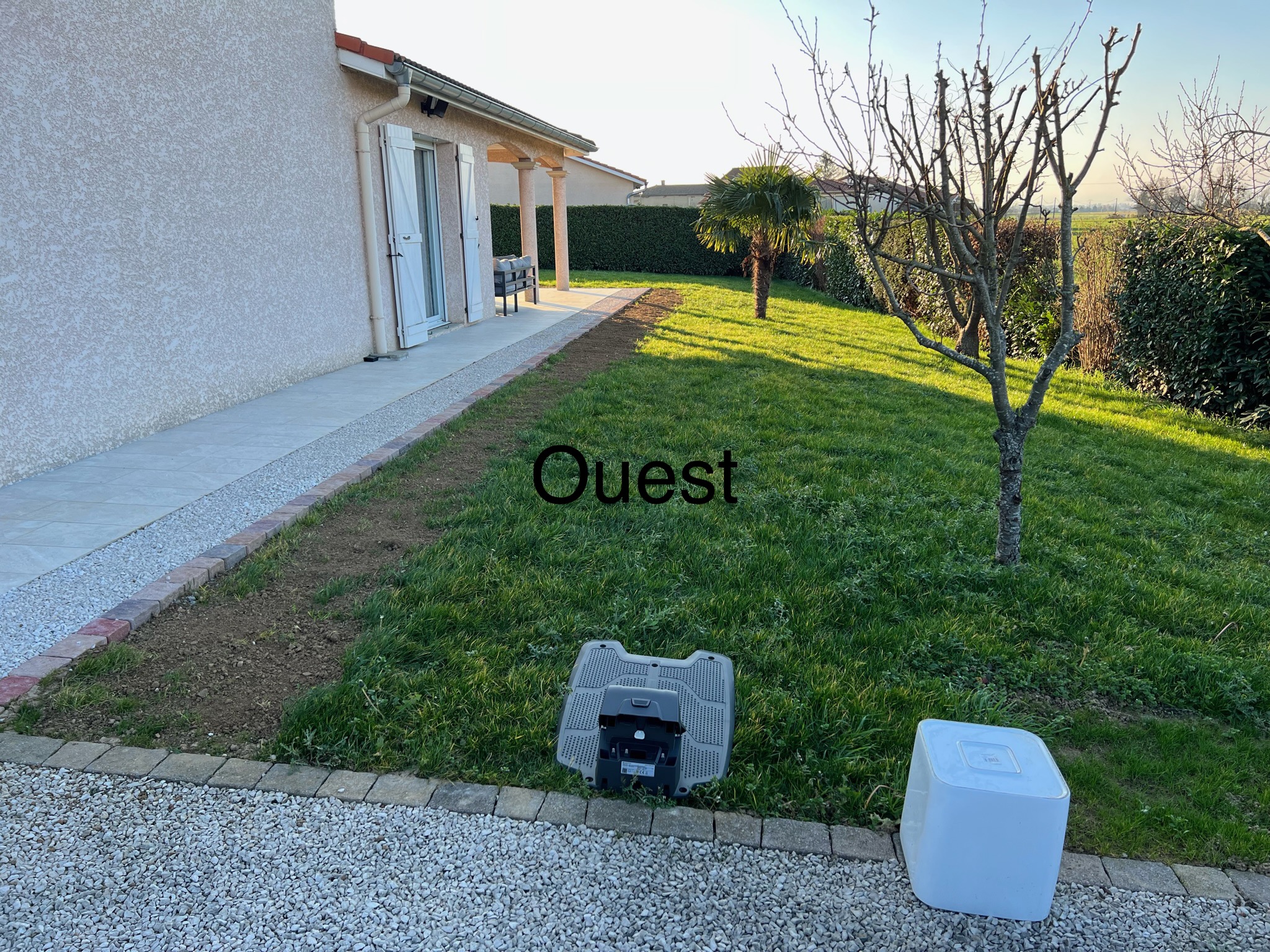

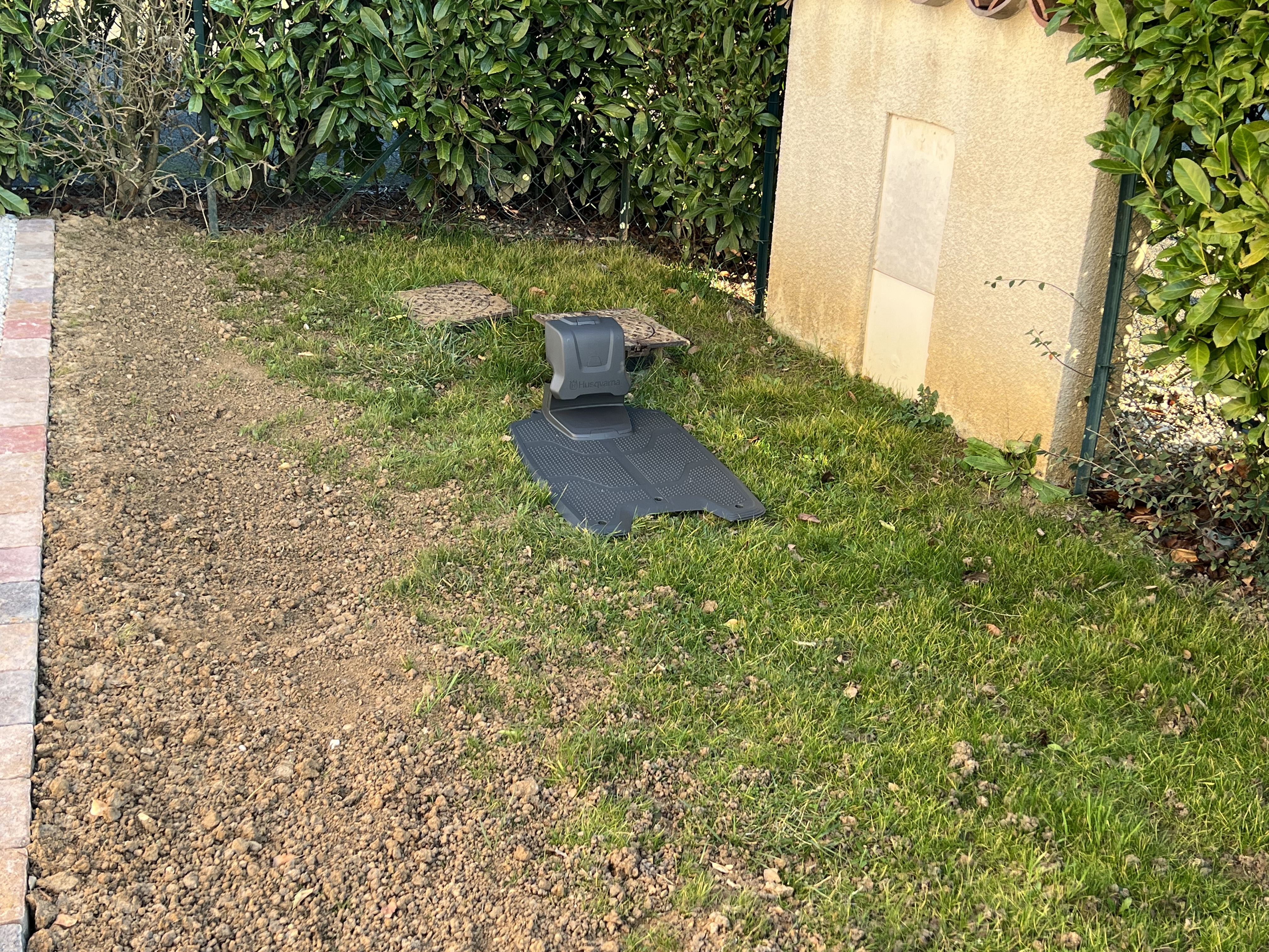

Les travaux de la bordure ont été effectués, je pense maintenant à l’implantation de la base, avant les travaux je voulais la mettre à l’ouest. Mais en réfléchissant je me suis dit que je pouvais la mettre à l’est (au début je ne voulais pas car je pensais que c’était trop voyant mais effectivement comme vous le dites, le robot va se balader toute la journée donc il se verra si une personne vient au portillon.) je pense faire pouvoir passer le Cable d’alimentation de la maison au muret technique dans un gaine qui passe. Ce qui paraît mieux mon seul problème, c’est qu’il y a un arbuste devant à 3,30 m et qui sera dans le couloir de 2 m pour le retour du robot pensez-vous qu’il faille que j’enlève cet arbuste? ou que ça peut aller? Au niveau de l’angle de la maison derrière, c’est la buanderie où il y a le tableau électrique et les gaines techniques qui vont jusqu’au muret technique de dehors. Je pense que les 10 m du câble suffiront. Les bordures en pavés font 10 cm, à votre avis. À quelle distance dois-je mettre le fil périphérique de cette bordure ? Merci de votre aide.
- 7106CE98-8EC8-4D68-A987-8E03B08713BE.jpeg (3.34 Mio) Consulté 1547 fois
- 618BF017-CF2B-4AE1-8A03-988518512E9F.jpeg (1.41 Mio) Consulté 1547 fois
- EEB9A09C-E26A-4334-8CF1-232835EA9574.jpeg (1.29 Mio) Consulté 1547 fois

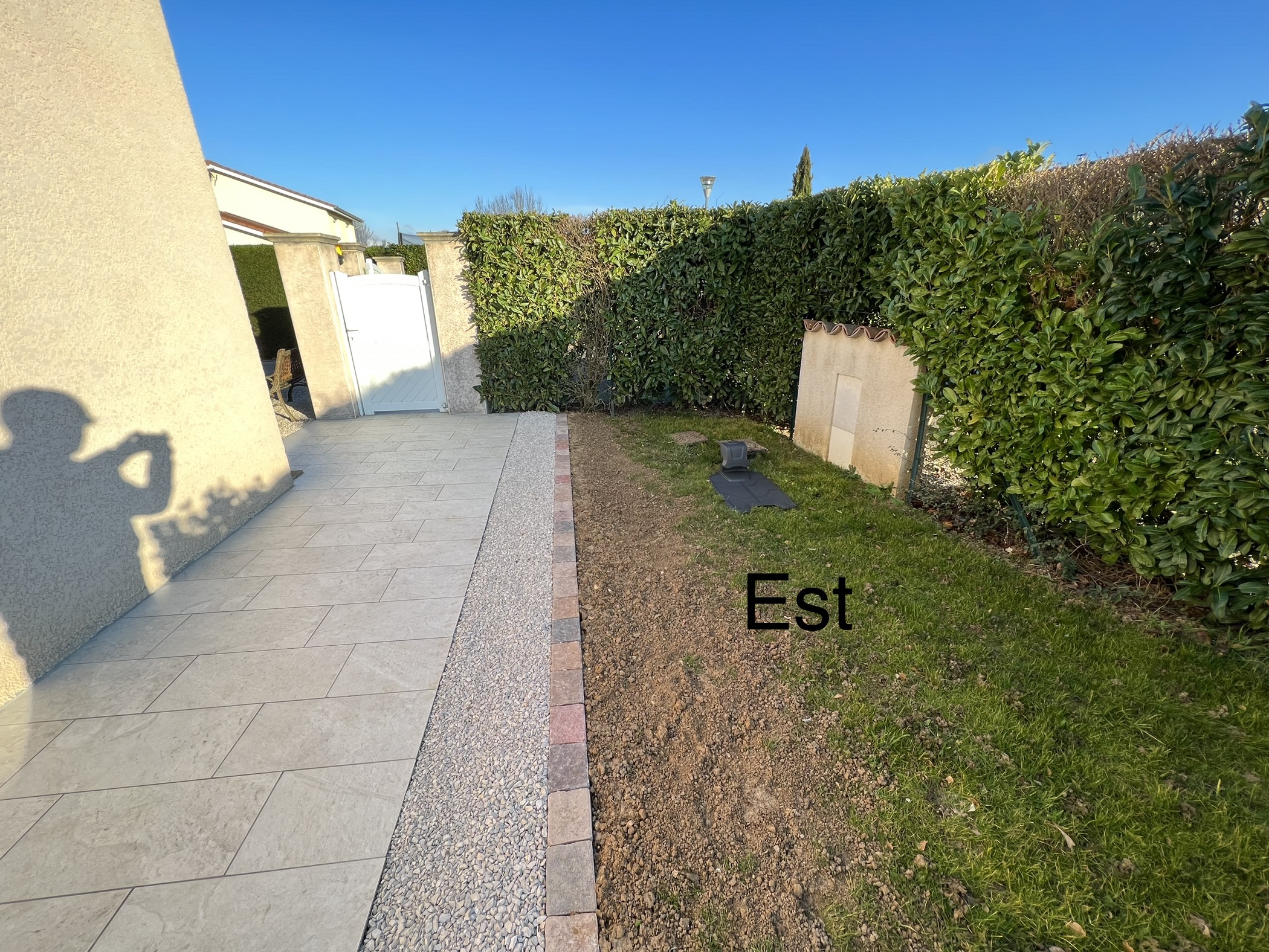

Voici 2 photos supplémentaires.
Merci.
Merci.
- 492C1200-DACA-466C-ABBA-852E5C679846.jpeg (5.7 Mio) Consulté 1546 fois
- 52E1AB61-C804-4CB2-AAA0-C62AD8E0AB6E.jpeg (5.27 Mio) Consulté 1546 fois

Re: Conseil implantation
Pour le propriétaire c'est toujours clair où ces photos ont été prises. Pour nous c'est moins évident. Rien ne vaut un bon plan.
Désolé, je n’ai pas de quoi faire un plans. Je pensais que les photos pouvaient être suffisantes.

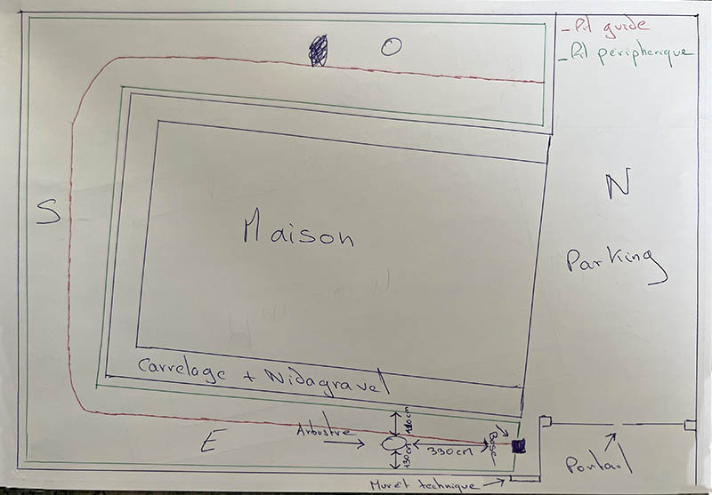

Au final j’aimerais juste savoir si l’arbuste va gêner au retour du robot , si oui je le sacrifie. Et a combien je peux mettre le fil périphérique du bord du pavé (je pensais à 5 cm) car après c’est du gravier sur du nidagravel. Merci quand même.
Je peux aussi mettre la base de l’autre côté, mais l’été de ce côté il fait très chaud. Et je pense pouvoir passer le câble d’alimentation du muret technique à l’intérieur de la buanderie ou il y a de l’électricité (côte est)

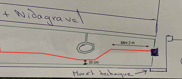

Ah comme cela ça va nettement mieux
Et tu verras que ce plan te seras très utile par la suite ; garde le précieusement !
Je l'ai un peu redressé pour faciliter la lecture et j'ai zoomé la partie délicate : Les passages de part et d'autres de l'arbuste sont 110 et 130 cm. C'est un peu juste, mais ça devrait marcher. Je te conseille de faire passer le guide dans le passage le plus large (130 cm), à 30 cm du périphérique (bien se souvenir que le robot roule toujours à gauche du guide en regardant la base). Le 405X ayant la fonctionnalité "maîtrise automatique des passages", il s'adaptera pour passer sans toucher l'arbuste. Cela nécessitera d'îloter l'arbuste (en général je n'y suis pas très favorable, mais dans ce cas c'est nécessaire).
Distance du périphérique : 5 cm du bord du pavé c'est bien. Comme le robot devrait pouvoir rouler sur le pavé et le nidagravel, tu peux même mettre le périphérique juste à la limite du pavé. L'avantage est de pouvoir très facilement le glisser dans entre le pavé et la pelouse; en écartant légèrement la terre avec un outil.
L'emplacement de la base à l'est, protégée du soleil par la maison c'est très bien.
Ca donnerait à peu près ça :

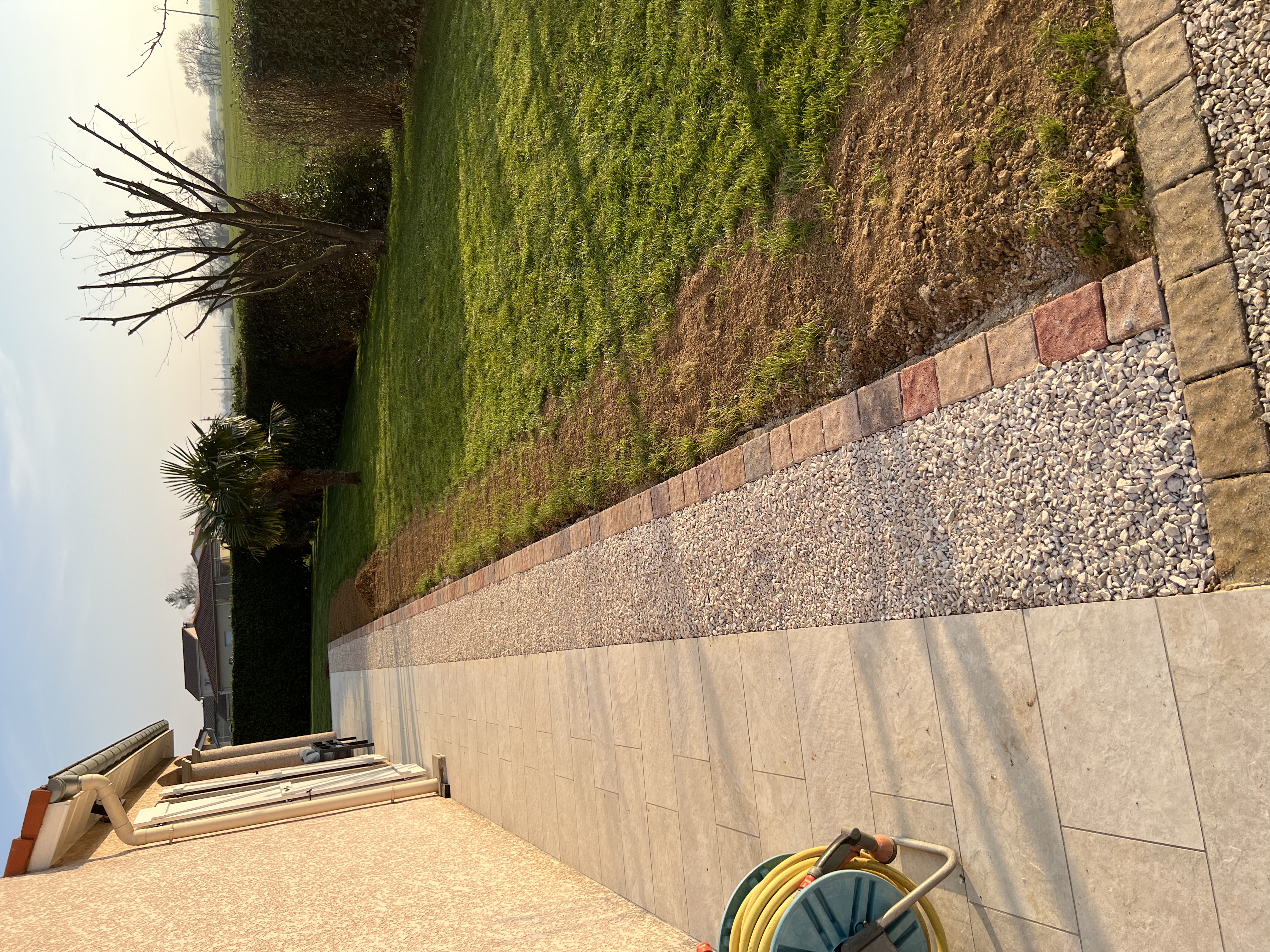

En posant le fil périphérique entre le pavé et la pelouse j’ai peur que le robot aille trop loin sur les graviers.
Pouvez-vous me dire à combien exactement je dois mettre le fil périphérique du pavé pour que tout soit tondu ? Pour que ça empiète le moins possible sur les graviers qui sont posés sur du Nida Gravel, je vous dis ça parce que tout autour de la maison il va y avoir des pots de plantes posé dessus et je voudrais qu’il s’en approche le moins possible. Merci de vos réponse.
- EE7BA514-341A-4F11-9967-103F2D3863EC.jpeg (1.7 Mio) Consulté 1465 fois
- 2E2ABC2B-43A8-4B60-866B-0D1D4496B665.jpeg (5.59 Mio) Consulté 1465 fois
Pour optimiser cela, il faudrait mettre le fil à 13 cm du pavé. Si le pavé fait 17 cm, le robot ne devrait pas aller sur le gravier. S’il fait 15 cm, la coque ira 2 cm au dessus du gravier, mais les roues devraient rester en dehors. Si tu mets le fil à plus de 13 cm, il restera une bande non tondue.
Entendu. Merci beaucoup de votre aide.
