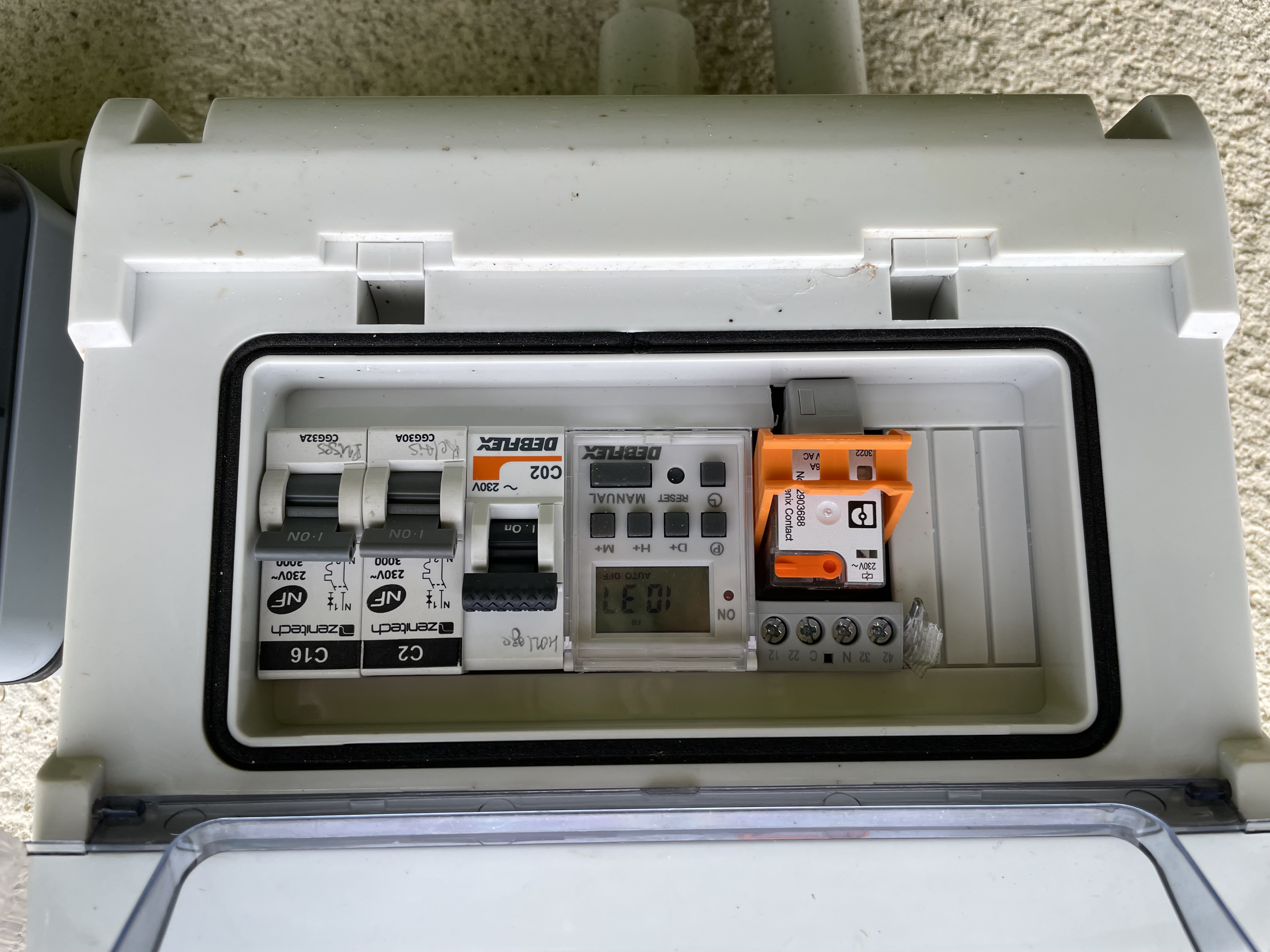

Mon installation, dans une boite extérieure étanche.
De gauche à droite le relais, son horloge, les protections d'horloge et de relais
+ un micro-disjoncteur supplémentaire pour prises d'alimentation.
Le tout est alimenté et protégé par un inter-différentiel non-visible puisqu'en intérieur.
