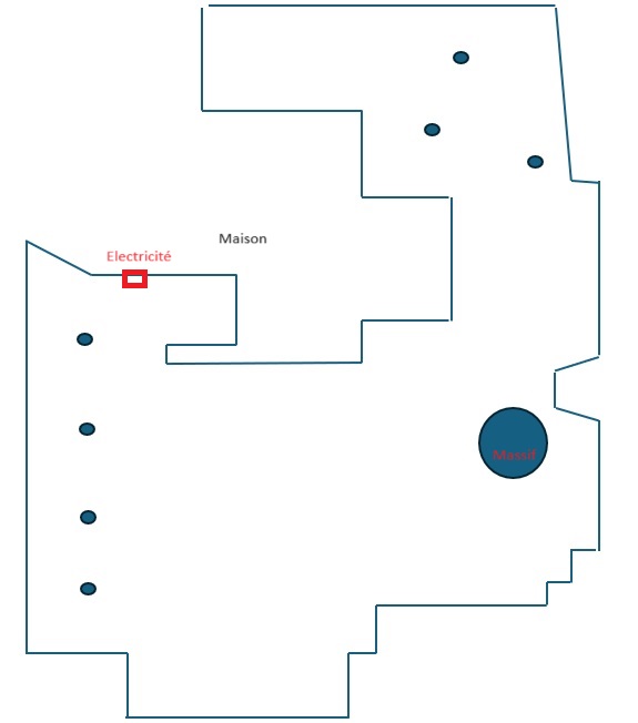

J'ai pris rdv pour faire un devis pour l'achat d'un Husqvarna.
Je suis novice.
Vous trouverez le plan de mon terrain. La pente est parfois supérieure à 20%.
Le terrain est globalement en pente avec une moyenne de 13%.
Que me conseillez vous comme modèle et quelle installation est envisageable?
Avez vous besoin d'autres informations?
Merci d'avance pour votre réponse qui pourra m'éclairer lors de la visite du commercial.

Il faudrait au moins indiquer la surface à tondre. Le choix du robot est principalement déterminé par la surface. Je suppose que le grand rond c'est la maison. Est-ce qu'il y a de l'électricité ailleurs?
Re: Achat et installation robot
La surface à tondre est 1100 m2.
Le grand cercle est un massif et les autres petits sont des troncs d'arbres.
J'ai mis à jour le plan.

Il n'y a pas l'air d'y avoir de difficultés particulières. Tout modèle donné pour 1500m2 ou plus conviendrait. 20% de pente est tout à fait gérable par les robots Husq. (Si ça patine trop souvent tu peux lui mettre des roues tout terrain.)

Mon revendeur est venu faire une visite.
Il me propose le 320 NERA.
L'antenne EPOS serait mise sur un pignon de la maison (emplacement indiqué par un cercle vert sur le plan et photo en pièce jointe).
Est ce que vous pensez que ça va bien "capter"? Sachant que la maison est exposé plein sud.
Merci.

Quel est le motif pour un système Epos?
Non, à moins que l'antenne dépasse le sommet de votre toit.
Le manuel dit:
La station de référence doit avoir une vue
complète du ciel. Le ciel doit être visible sans
obscurcissement dans toutes les directions au-
dessus de l'angle d'élévation de 10°.

Du coup quelle est la solution?Raygrass a écrit : ↑mar. juin 11, 2024 10:13 pmNon, à moins que l'antenne dépasse le sommet de votre toit.
Le manuel dit:
dessus de l'angle d'élévation de 10°.Screenshot_2024-06-11-22-04-04-748_com.google.android.apps.docs~2.jpg
Sachant que pour mon revendeur ça va marcher...
Ce sont des choses élémentaires qu'un bon revendeur devrait savoir...
Cela va peut-être fonctionner par beau temps, mais par temps couvert l'antenne ne captera pas assez de satellites et vous risquez des problèmes.
Vous pouvez toujours installer l'antenne sur un mat a minimum 2.5m du sol du moment que la vue du ciel est dégagée comme indiqué dans le manuel.
L'antenne doit être installée au faitage. On ne voit pas ta toiture sur la photo et il me semble que celle-ci présente un décalage de hauteur (partie sur la gauche de la photo plus haute ?). Une position adéquate pourrait être sur le faitage (l'antenne devant le dépasser d'une dizaine de cm au moins) sous réserve que la partie gauche de la toiture ne fasse pas un masque (voir le schéma donné par Raygrass).
Il te faudra prévoir une alimentation électrique pour l'antenne (le câble livré fait 20 m).

Tout en haut du triangle du pignon semble effectivement plus adapté que l’emplacement du point vert (c'est pas très loin en plus).
Oui l'antenne sera mise tout en haut du pignon.

J’espère que tu te rends compte que ça fait gosso modo le double du prix d’un 315 MarkII ? La pelouse serait aussi bien tondue, voir mieux puisque le robot dépasse le périphérique avec une précision d’1 mm vs « quelques cm ». Est-ce que le revendeur donne une garantie que EPOS marchera sans problème dans ta situation ? Est-il prêt à tout reprendre si ça ne marche pas ?
Oui mais pas de Technologie EPOS ni dassistance gps sur le mark II et il n'y a pas de raison que ça ne fonctionne pas en mettant la borne tout en haut de mon pignon.

Si le robot doit être en vue de l'antenne, ça va être compliqué. En tout cas, si le vendeur ne veut pas s'engager sur le bon fonctionnement alors que c'est lui qui fait l"installation, il faut changer de vendeur.
Il n'est pas indiqué que le robot doit etre en vue de l'antenne.
Oui le vendeur s'engage.
