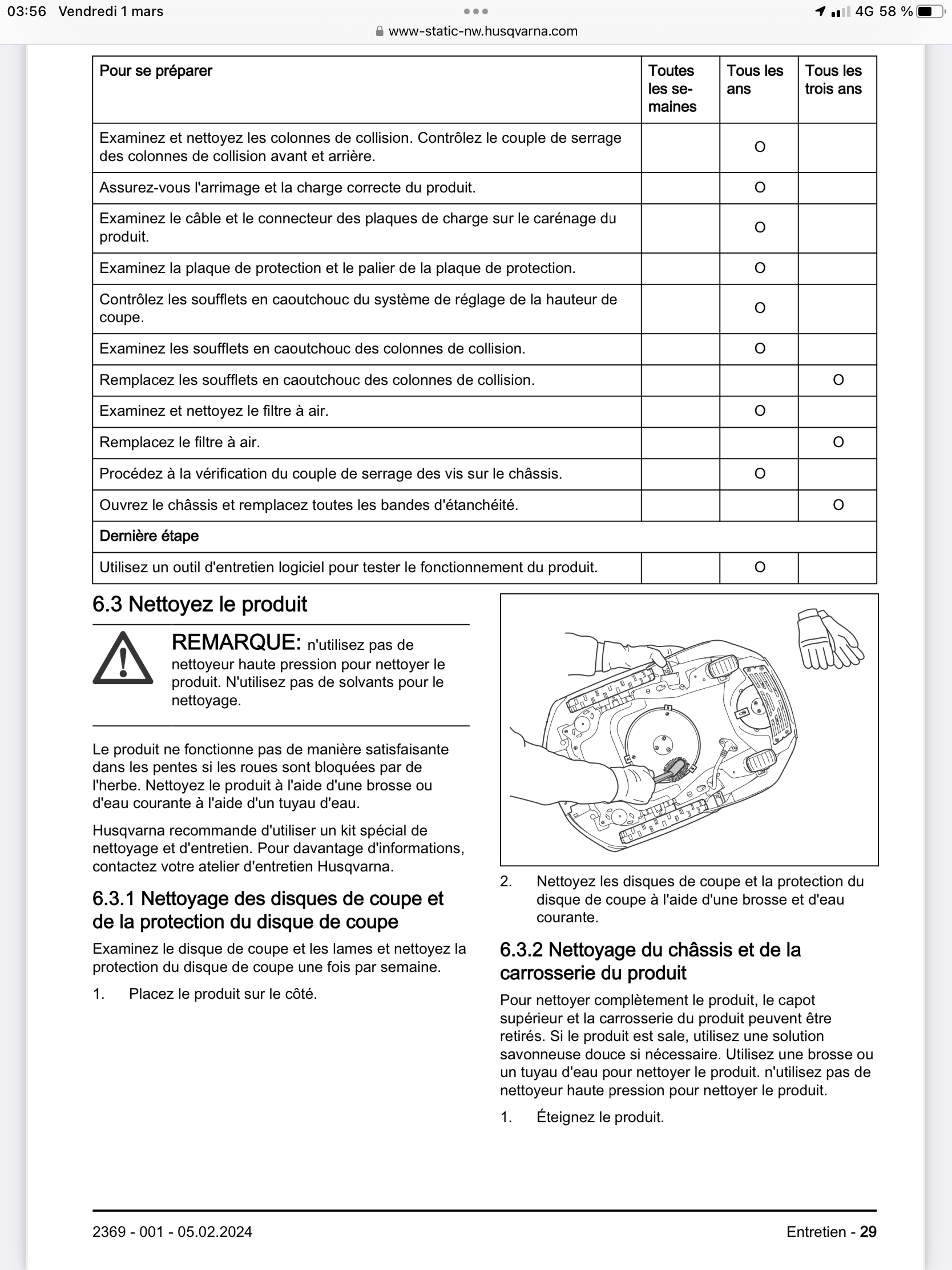

Rassure-toi, le système de la nouvelle gamme E, a l'air une nouvelle fois bien pensé par le H couronné.
Pas plus de risque qu'avec le plateau de coupe central, mais un jeu de lame supplémentaire à changer de temps en temps pour au final, éventuellement toujours laisser une petite bordure non-tondue, si l'implantation n'est pas optimisée.
Extrait de la notice du 310E Nera:
