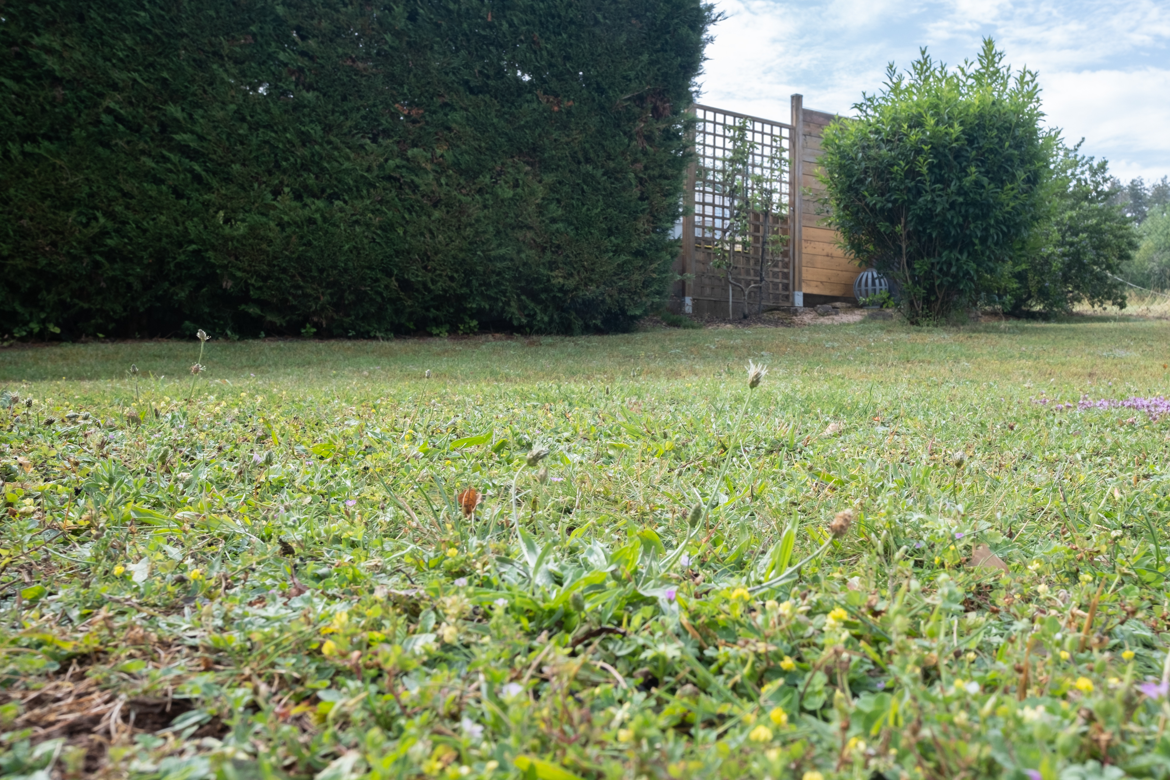

Depuis maintenant 2 mois que mon 310 travaille je suis très satisfait :)
Cependant, j'ai activé la fonction minuterie adaptative ainsi qu'une grande plage horaire de travail pour le laisser gérer sont temps de travail quotidien.
Pendant la période avril mai avec un fort taux de pousse de l'herbe, le résultat global est très propre.
Depuis quelques semaines avec les chaleurs, le soleil et moins d'eau, forcément l'herbe pousse moins vite et le 310 réduit donc son temps de tonte. Sauf que d'autres herbes poussent malgré le climat et je me retrouve avec des tiges qui dépassent de 5 voir 10 cm du reste non tondues. Je suppose que l'énergie consommée pour couper ces herbes est ridicule au regard d'un cycle de tonte donc le robot considère que l'ensemble n'a pas poussé.
Pourtant j'ai mis la minuterie adaptative sur temps de tonte "élevé" mais le résultat n'est pas top.
Je ne vois pas trop ce que je peux faire si ce n'est désactiver la fonction et gérer moi même le temps de tonte du robot.
Mais si vous avez une idée ...

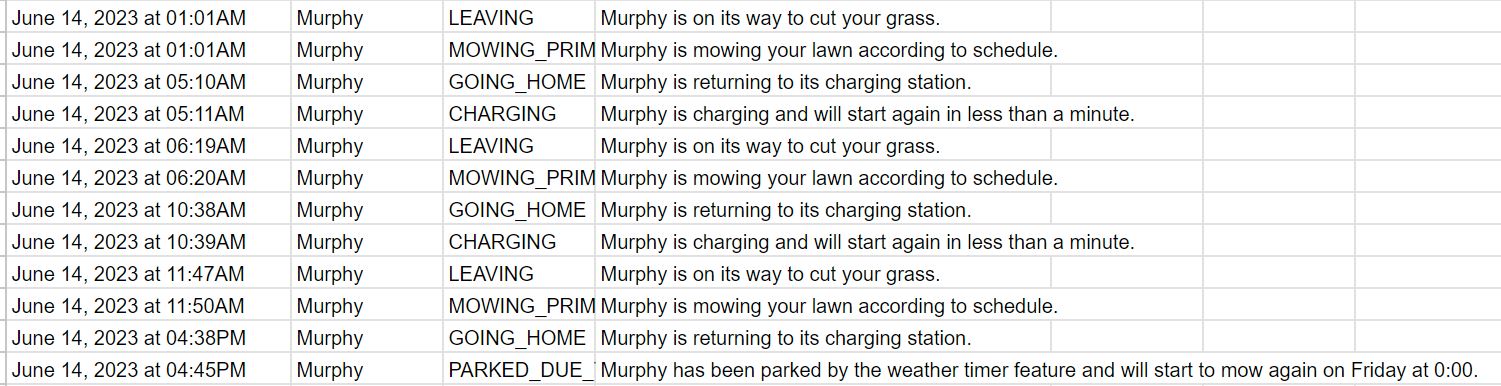

Bien que je sois un utilisateur convaincu de la minuterie adaptative, je constate moi aussi qu'elle est peu efficace pendant les périodes de sécheresse. Il me semble difficile d'échapper alors à une programmation manuelle en fonction de la météo. Ces dernières semaines j'ai réduit à une journée de tonte par semaine, voire 0. Je n'ai cependant pas désactivé la minuterie adaptative. IFTT montre que mon 330X tourne environ 12 heures les jours de tonte :
J'ai l'impression (mais je n'en suis pas certain) que lorsque les jours de tonte ne sont pas consécutifs, la minuterie adaptative a un comportement différent (comme si elle remettait à 0 sa mémoire).
Je signale aussi que j'ai modifié la FAQ Surface, durée et fréquence de tonte. Programmation ; minuterie pour préciser qu'il est préférable d'alterner jours de tonte et jours de repos du gazon.
