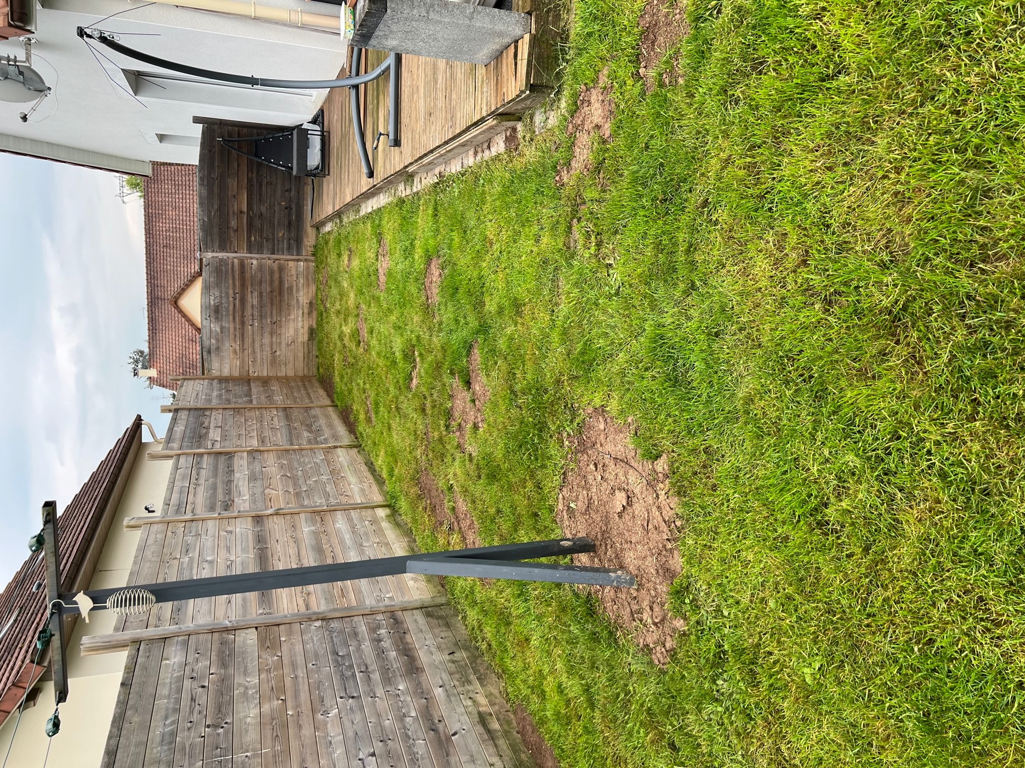

manu70800 a écrit : dim. mai 07, 2023 8:58 am Par contre pour chez moi , j’ai regardé mon histoire de trou dans la clôture en faisant un gabarit mais effectivement les chiens risquent de passer.
Par un trou sûrement, mais par un tunnel ? As-tu mesuré la hauteur exacte de ton robot ? Si tu respectes scrupuleusement les dimensions, il me semble qu’un tunnel fabriqué par 4 dalles de 60x60 cm devrait faire l’affaire : une dalle sur le sol (l’herbe n’y poussera plus à cause des fréquents passages du robot et le manque de lumière et eau) avec le guide en dessous parfaitement centré et rectiligne sur 2m avant et 2m après et le périph juste à côté de la dalle. Puis 1 dalle verticale de chaque côté de la hauteur du robot + 1 cm, et finalement une dalle pour former le toit.
Sinon la même construction, mais des 2 côtés de la clôture pour former un tunnel de 120 cm de long. Ça m’étonnerait que les chiens essaient de passer !

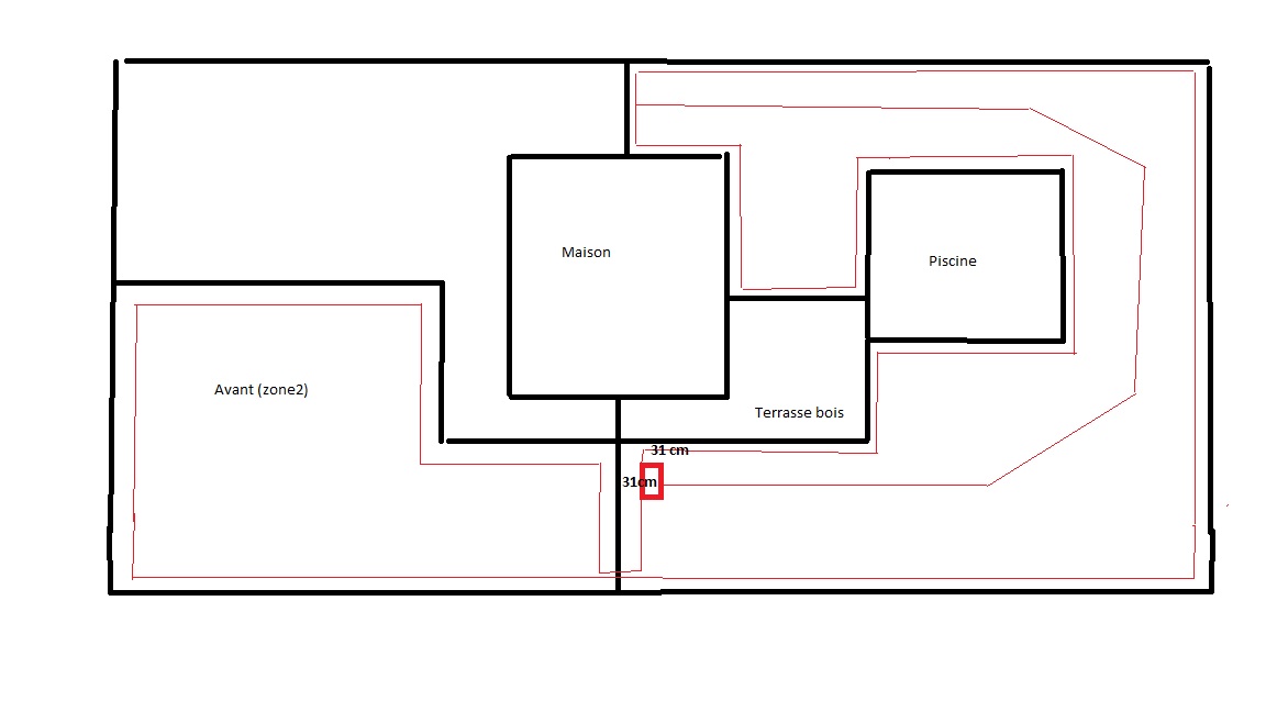

manu70800 a écrit : dim. mai 07, 2023 3:49 pm Donc il faudrait que je place la base la ou j'avais l'idée de faire le tunnel ?
Car sur la doc husqvarna, il disent que le câble périphérique doit être placé en une boucle de toute la zone de travail (1 +2 ), mais si je place la base la, comment j'envois le périphérique devant ?
La base à 31 cm de la terrasse en bois. Le périf gauche va vers le coin des claustra, passe en dessous, part vers la droite de l’autre côté des claustra, fait le tour de la zone secondaire, revient sous le claustra, puis fait le tour de la pelouse principale.

Umbra55 a écrit : dim. mai 07, 2023 7:38 pm La base à 31 cm de la terrasse en bois. Le périf gauche va vers le coin des claustra, passe en dessous, part vers la droite de l’autre côté des claustra, fait le tour de la zone secondaire, revient sous le claustra, puis fait le tour de la pelouse principale.
Je n’avais pas pensé à cela pour le plan , tu a bien fait … Tu a quand même eu le temps de le regarder ? Pour savoir si le 420 convient, car l’idéal serait que je le fasse mettre de côté demain .
Pour l’emplacement de la base vers la terrasse, j’ai rien compris 😂
J'ai tenté de faire un schéma, dsl pour les proportion :lol:
Déjà pour que tu me valide le passage des périphérique et guide mais la je pense avoir compris .
C'est plutôt l'emplacement de la base que j'ai pas compris.
Tu me conseil de la poser a 31cm du bord de la terrasse , je pense qu'il faut également que je la pose a 31cm de la clôture bois pour pas que la robot tape dedans ?
Dans la doc j'avais lu, l'histoire des 3m libre devant, donc la pas de soucis, mais également qu'il faut laisser un espace libre minimum de 150cm à droite et à gauche du centre de la station de charge ? Cela ne va pas poser problème ?
La largeur de ce couloir est de environ 2.30m

manu70800 a écrit : lun. mai 08, 2023 11:06 am je pense qu'il faut également que je la pose a 31cm de la clôture bois pour pas que la robot tape dedans ?
Ton schéma est bon, sauf que tu devrais poser la base contre la clôture bois et laisser 31 cm à sa droite.
...il faut laisser un espace libre minimum de 150cm à droite et à gauche du centre de la station de charge ? Cela ne va pas poser problème ?
Comme tu n’as qu’un guide et que le robot rentre se recharger en laissant le guide à sa droite, dans un couloir, il vaut mieux laisser 2 m à gauche du guide et coller le côté droit de la base au périph, qui se trouve à 31 cm de la terrasse.

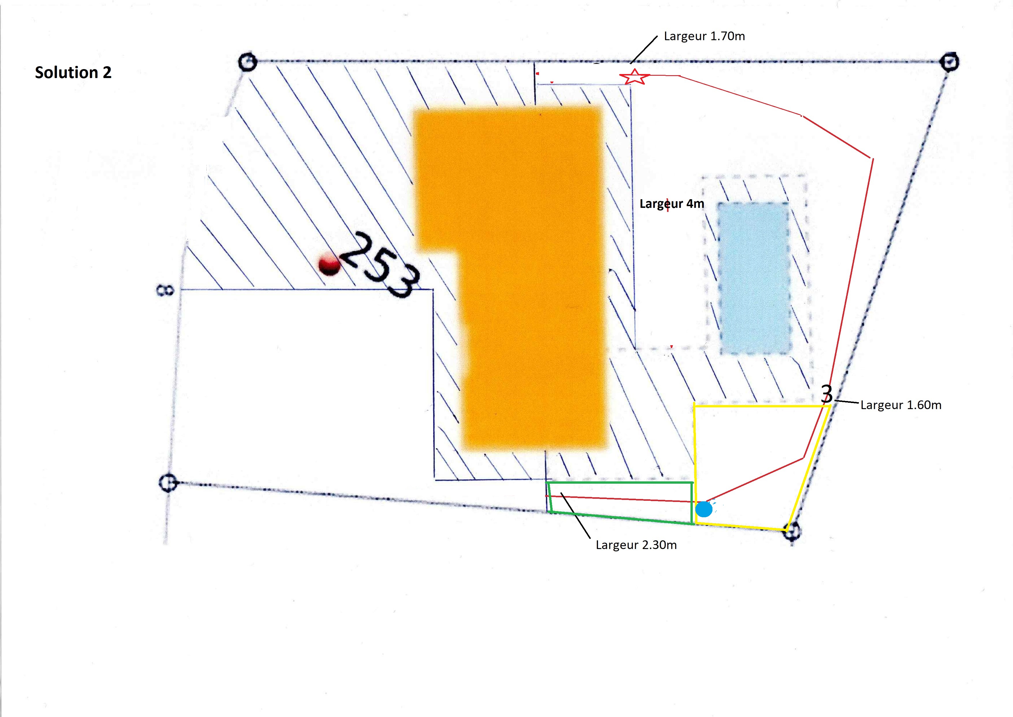

J'aurais besoin de tes conseils stp .
J'ai donc posé le robot ce week-end chez moi.
J'ai donc décidé de na pas faire de tunnel dans mes claustra pour l'instant, je vais transporter le robot manuellement de l'avant à l'arrière tant que j'ai encore les chiens, en prévision d'ouvrir plus tard, je n'ai pas placé la base au pieds des claustra mais vers l'autre couloir , j'ai suivis ton conseil de ne pas le mettre au fond et de condamner les petit bout de pelouse.
Il y a un point que je n'avais pas dessiné sur mes plans, c'est au niveau du point bleu sur le plan suivant, j'ai un piquet de grillage, je me retrouve donc avec un passage étroit entre celui ci et ma terrasse bois .
J'ai déjà un passage étroit au niveau du point 3 , d'une largeur de 160cm .
J'ai posé le guide au plus près du périphérique de façon à laisser le plus possible côté gauche de celui ci.
Mon idée, était de créer 3 zones de tonte :
1 en jaune (49m2) suite au premier passage étroit
1 en vert ( 19m2 ) suite au deuxième passage étroit
1 pour tout le restant a l'arrière de la maison ( 250m2 ).
Tu en pense quoi ?
Pourrais tu également me conseiller sur la programmation horaire, car je ne sais pas trop combien de temps le faire tourner par jour pour cette partie arrière qui fait 317m2 au total .
Dans la création de zones il demande de renseigner un pourcentage , je fait proportionnel a la surface ?
6% pour la zone de 19m2
15% pour la zone de 49m2
et 80% pour le reste ?
Merci d'avance de tes lumières

manu70800 a écrit : lun. mai 15, 2023 2:48 pm … j'ai suivis ton conseil de ne pas le mettre au fond et de condamner les petit bout de pelouse.
Ah, il me semble avoir conseillé l’inverse : d’élargir la pelouse dans ce couloir.
manu70800 a écrit : lun. mai 15, 2023 2:48 pm Il y a un point que je n'avais pas dessiné sur mes plans, c'est au niveau du point bleu sur le plan suivant, j'ai un piquet de grillage, je me retrouve donc avec un passage étroit entre celui ci et ma terrasse bois.
Et il y a combien de cm de chaque côté de ce piquet ? Photo ?
manu70800 a écrit : lun. mai 15, 2023 2:48 pm Pourrais tu également me conseiller sur la programmation horaire, car je ne sais pas trop combien de temps le faire tourner par jour pour cette partie arrière qui fait 317m2 au total .
Comme le robot est largement surdimensionné, tu peux le faire tondre un jour sur 2 et pas le week-end. Donc p.e. Lundi mercredi et vendredi. Ça te laisse amplement le temps de le mettre dans la zone secondaire. Dans la zone primaire, selon la saison de 6 à 10 h par jour (10 au printemps, 6 en été et 8 en automne), avec la hauteur correspondante : descendre d’un cran par semaine au printemps de 9 à 2 (niveau 2 pour épuiser les mauvaises herbes) puis monter à 6-7 pendant l’été (pour éviter de brûler la microfaune pendant la saison chaude). S’il y a minimum 70 cm de chaque côté du piquet, ce n’est pas vraiment un goulot. Il ne faut pas oublier qu’à chaque fois qu’on demande au robot de suivre le guide vers un point de départ, il ne tond pas, épuise inutilement la batterie et aplatit un peu l’herbe. Donc il ne faut pas exagérer. Je commencerais par l’envoyer 15 % des départs tout juste derrière le point 3. S’il s’avère que la zone verte n’est pas bien tondue (au bout de 2 semaines), tu peux l’y envoyer 3 % des départs.

Umbra55 a écrit : lun. mai 15, 2023 5:53 pm Ah, il me semble avoir conseillé l’inverse : d’élargir la pelouse dans ce couloir.
Je ne pouvais pas élargir puisque j'ai un chemin qui fait le tour de la maison ( condamné pour l'instant a cause de la séparation pour les chiens ) mais qui sera rouverte par la suite .

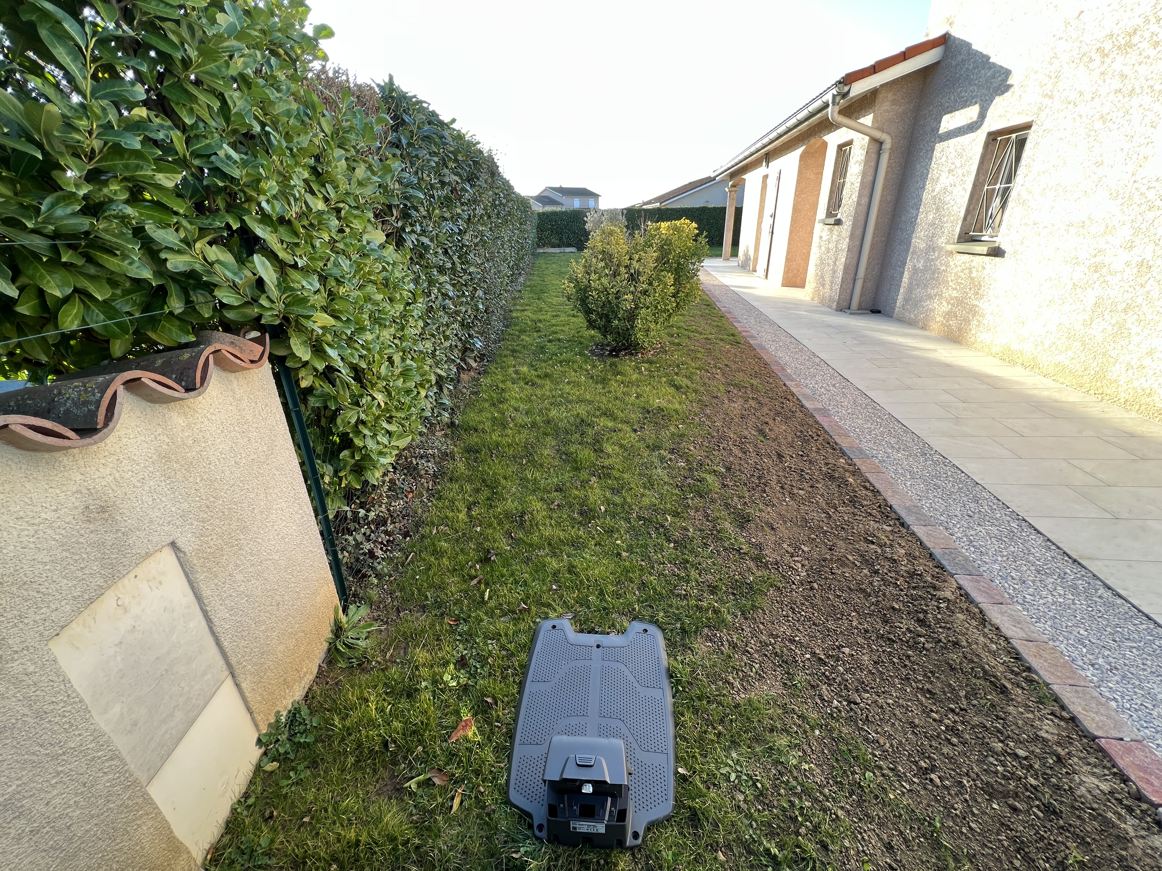

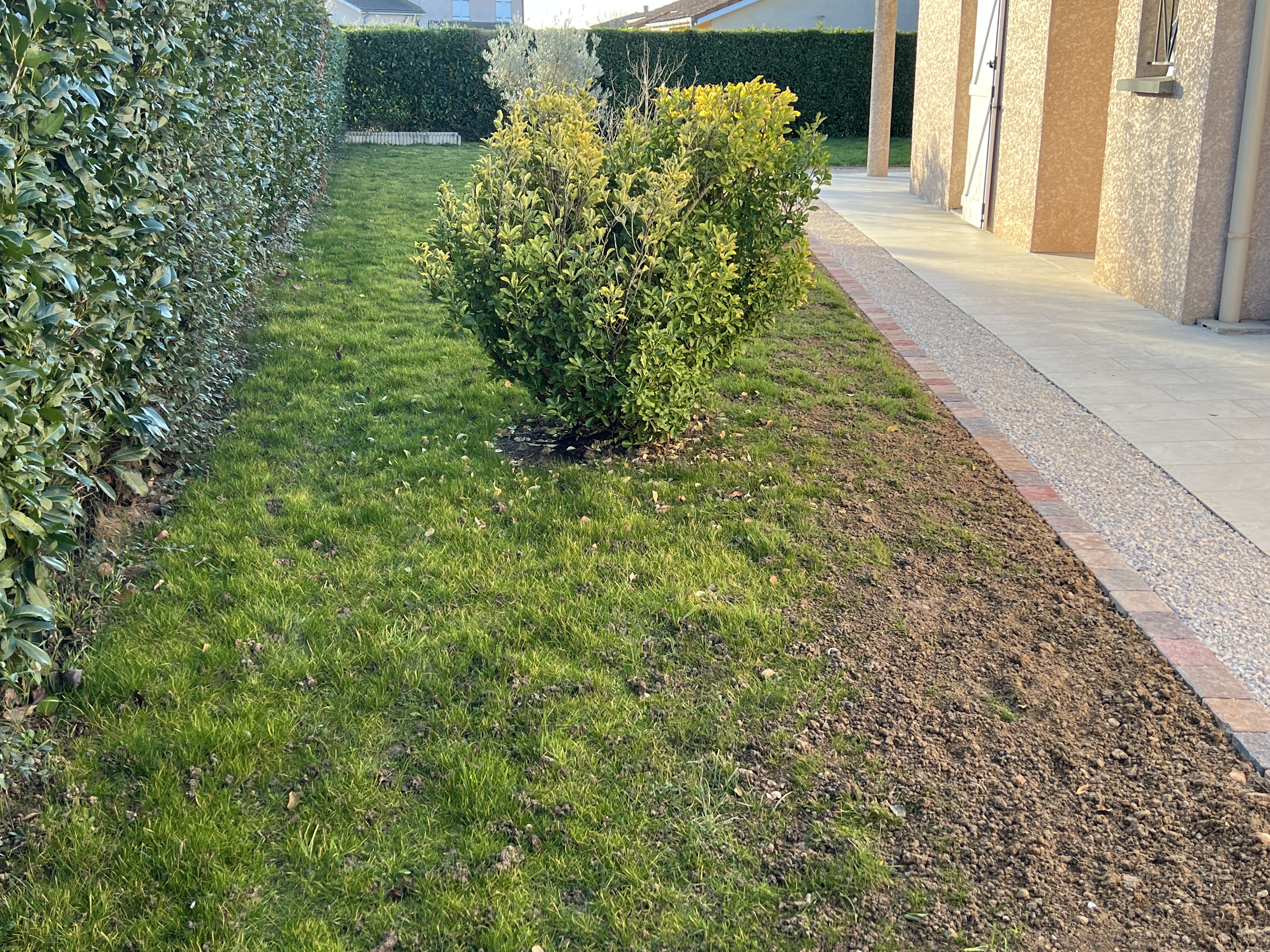

Umbra55 a écrit : lun. mai 15, 2023 5:53 pm Et il y a combien de cm de chaque côté de ce piquet ? Photo ?
Voici une vue d'ensemble et une vue avec les périphérique et le guide .

Ce n’était pas nécessaire d’îloter le piquet. Du coup tu perds de la largeur. Tout au plus il fallait protéger le piquet au niveau du pare-chocs du robot. Sans îloter le piquet, ton guide pouvait se trouver à 30 cm du piquet, ce qui agrandissait ton couloir guide.
Quand je disais 31 cm de la terrasse en bois, je voulais vraiment dire de la terrasse, pas des pavés. Donc là aussi tu diminues inutilement ton couloir guide et ta bande non tondue est élargie inutilement. Puisque tu as îloté le piquet d’un côté, je suppose qu’il l’est de l’autre côté aussi. Du coup, le robot ne peut pas passer par là ? Bref là où ce piquet aurait pu être simplement l’équivalent d’un arbuste, tu as créé un goulot.

Umbra55 a écrit : mar. mai 16, 2023 9:43 am Ce n’était pas nécessaire d’îloter le piquet. Du coup tu perds de la largeur. Tout au plus il fallait protéger le piquet au niveau du pare-chocs du robot. Sans îloter le piquet, ton guide pouvait se trouver à 30 cm du piquet, ce qui agrandissait ton couloir guide.
Tu devrais compléter ta signature (type de robot, région...)
Le fait qu’il ait iloté le piquet n’améliore t’il pas le retour ou le départ du robot à la station quand il doit rentrer ? Que se serait-il passé si au retour du robot ou à départ éloigné du rabot si sur son passage il tape le piquet ?
Je pose cette question car on m’a conseillé d’îloter un arbuste pour un bon retour ou départ du rabot car il est pas loins de la station dans un couloir.

Marto3 a écrit : mar. mai 16, 2023 10:50 pm Le fait qu’il ait iloté le piquet n’améliore t’il pas le retour ou le départ du robot à la station quand il doit rentrer ? Que se serait-il passé si au retour du robot ou à départ éloigné du rabot si sur son passage il tape le piquet ?
Non, je lui conseillais de mettre le guide à 30 cm du piquet. Puisque son couloir guide est de ce côté du piquet, il ne touchera jamais le piquet en suivant son guide, ni aller, ni retour. Il tapera dedans pendant la tonte, c’est tout.
Marto3 a écrit : mar. mai 16, 2023 10:50 pm Je pose cette question car on m’a conseillé d’îloter un arbuste pour un bon retour ou départ du rabot car il est pas loins de la station dans un couloir.
Sur les photos on ne voit pas de quel côté se trouve le guide. S’il est côté terrasse, il ne fallait pas îloter. Côté haie, oui.
