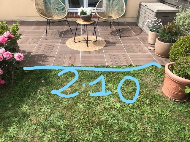

Ci dessous la zone à tondre soit environ 480 m2 :
La photo de l'emplacement prévu pour la base
Vu d'un peu plus loin :
Comme vous pouvez le constater la largeur de l'emplacement est de seulement de 2.10 m hors sur la notice du robot il est demandé 3.00 m (1.50 de chaque coté à partir du milieu de la base).
J'envisage de mettre la base le plus à droite possible, quelle distance minimale dois je respecter coté droit (d'après la notice 1.50 m) mais d'après certains post du forum cela n'a pas trop d'importance car il faut surtout respecter une distance coté gauche de la base.
Suis je dans le vrai ?

Je viens d'acquérir mon robot et sollicite vos conseils avant l'installation.

Si vous avez la possibilité de déplacer le pot de fleur qui se trouve à l'angle (à droite de l'emplacement prévu), la meilleure solution serait, à mon avis, de placer la base dans l'angle orientée à 45°. Mes 2 bases sont positionnées ainsi et ça fonctionne parfaitement depuis 7 ans.
De manière générale les recommandations de HSQV concernant le dégagement à gauche et à droite de la base, sont très conservatrices. En pratique c'est beaucoup plus souple.

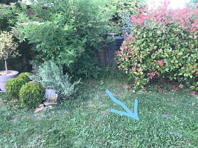

Mon épouse ne souhaitant pas avoir le robot face à la fenêtre de notre chambre, que pensez vous de cette seconde localisation en retenant ton idée d'un positionnement à 45° :

L’emplacement initial était parfaitement possible. Il suffit de limiter les angles de sortie. Le deuxième emplacement est bon aussi, mais moins. Par contre, dans les 2 cas ton guide n’est pas bon. Le robot laisse son guide à sa droite en rentrant dans un couloir de 2 mètres. I faudrait qu’il ne puisse pas toucher 1 seul arbre dans ce couloir et qu’il soit le plus rectiligne possible.

Je ne suis pas surpris de la réaction de ton épouse : j'étais moi-même étonné par ce positionnement !
Le second emplacement est effectivement un peu moins bon, comme le dit Umbra55, mais il est bon quand même.
Attention à tenir compte de la remarque de Umbra55 sur le guide : 2 mètres bien dégagés à gauche su toute la longueur du guide en regardant la base.

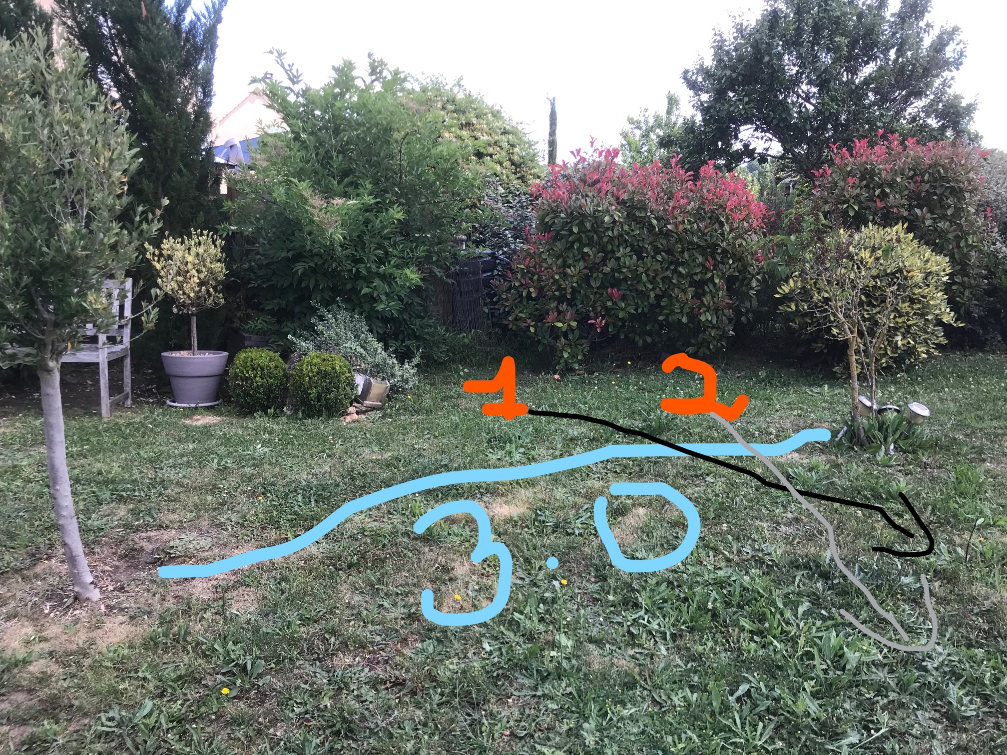

D'après la photo ci dessous, 1 et 2 étant la proposition d'installation de la base, y a t'il un emplacement meilleur que l'autre ?
Si j'ai bien compris le fil pourra passer à environ 40 cms de l'arbre de droite.
Je ne pense pas iloter ces arbres, est ce une bonne idée ?
Encore merci pour vos conseils.

A ce que l'on peut juger en regardant la photo, je choisirais plutôt l'emplacement 1, en mettant effectivement la base à 45°.
Oui, le fil guide pourra passer à 40 cm de l'arbuste.
Personnellement je pense que moins on îlote les arbres mieux on se porte. Cependant, d'après la photo vos arbres sont encore très jeunes. Je suggère de planter 4 piquets de 60 cm, enfoncés de 40 cm dans le sol, pour protéger les arbres des chocs répétés du robot. Quand les arbres auront grandi (environ 5/6 cm de diamètre) vous pourrez les enlever. Il serait sans doute bon que ces piquets protègent aussi les objets que l'on devine au pied de l'arbre de droite (luminaire solaire ?) ; je crains qu'ils ne supportent pas les chocs répétés du robot.
Par contre , le tracé du fil guide indiqués sur les 2 plans du post précédent ne conviennent pas, car ils passent très près à droite d'un arbre vers le milieu du terrain

Je prends note pour les piquets, l'olivier à gauche est plus costaud que l'arbuste à droite, les luminaires ne fonctionnent plus je vais les retirer.

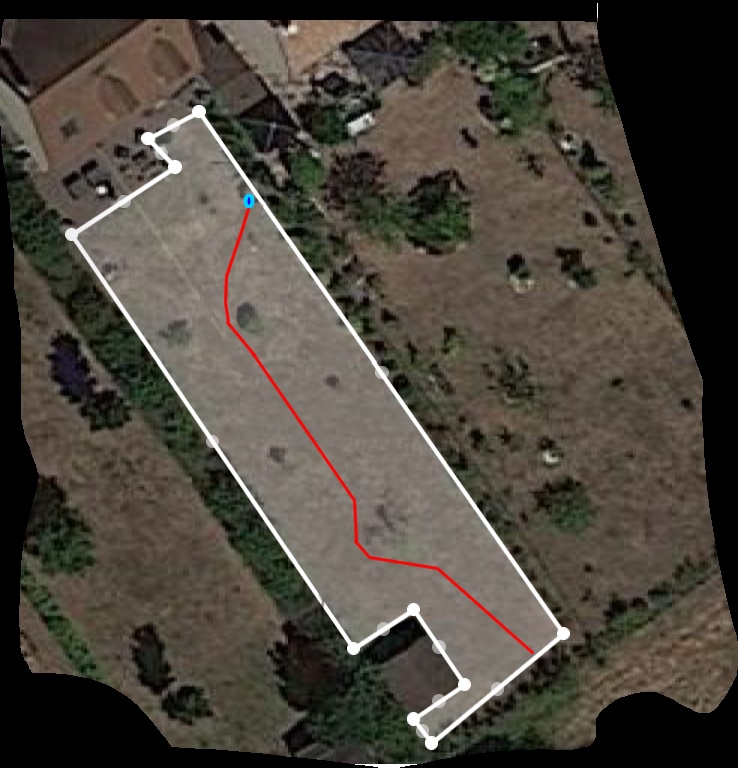

Ci-dessous une nouvelle proposition pour le fil guide

Quand je regarde la photo je n'ai vraiment pas l'impression qu'il faille protéger les arbustes, à partir du moment ou leur diamètre dépasse 2cm, ils ne devraient pas souffrir.
Quand à l'implantation du guide c'est celle-ci qui convient, couloir le plus large possible sans obstacles à gauche du guide en regardant vers la base et partage aussi équidistant que possible du terrain.

Au début j'ai voulu îloter tous les arbres ; ensuite je n'ai îloté que ceux de plus de 5 cm de diamètre environ ; l'an dernier je n'ai pas îloté un arbuste tout juste replanté ; l'an prochain je n'îloterai peut-être plus rien

Moi j’opte plutôt pour le partage du nombre d’obstacles de part et d’autre du guide, afin de diminuer le temps perdu à cause des ping-pongs successifs. Mais dans ce cas-ci, ça revient au même.

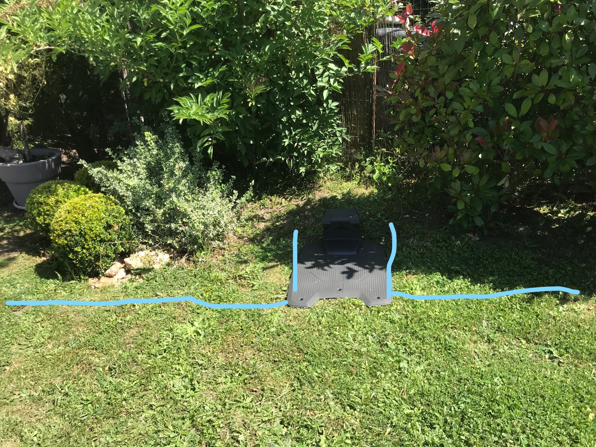

Je n'ai pu faire l'installation le week end dernier, je vais le faire avec un ami cet après midi.
L'emplacement de la base ayant été déterminé grâce à vos conseils, je me pose la question de savoir si je peux mettre la vase légèrement en retrait ce qui imposerait un départ du fil périphérique qui ne sera pas perpendiculaire à la base
ou bien alors j'avance plus la base afin de pouvoir faire une perpendiculaire :
Merci d'avance pour vos retours.

Le fil périphérique peut prendre n'importe quel orientation au départ de la base (ou presque). En revanche le guide doit impérativement sortir perpendiculaire à la base sur 2 mètres. Votre première option est donc tout à fait possible.
Nota : dans les paramètres du robot on peut régler les angles de sorties ; vous aurez intérêt à le faire pour éviter que le robot bute directement dans le périphérique en sortant de la base.

Autre question, les fils périphériques se mettent à coté ou sous la base du robot ?

Je pose les périphériques le long de la base, ou rentrés de 2 à 3cm sous la base.
je n'ai pas expérimenté plus sous la base.
normalement quand le robot est à 10cm de la base le signal du périphérique n'est plus pris en compte quand il vient se recharger.Donc il est probablement possible de rentrer les périphériques sous la base.
