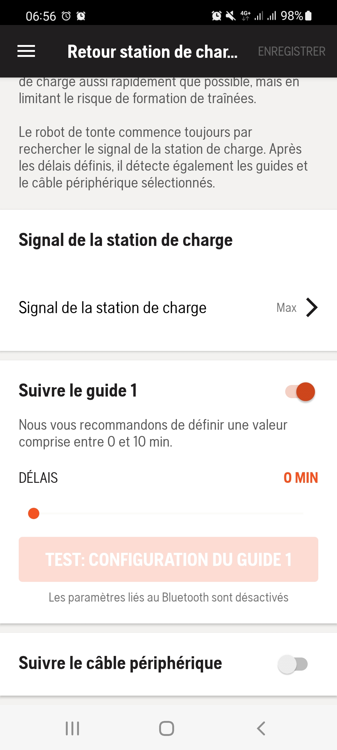

Voilà comment je suis configuré
- Screenshot_20220228-065655_Automower Connect.jpg (401.43 Kio) Consulté 2698 fois

Ca me semble bon.
Il faut laisser le robot faire son boulot et ne pas se poser trop de questions. Je crois bien n'avoir jamais regardé les statistiques de mes 2 robots depuis 7 ans qu'ils tondent consciencieusement ma pelouse

D'accord mais je demande car vu que j'ai vu 2% quelques part je le dis que 10 c'est énorme à côté
