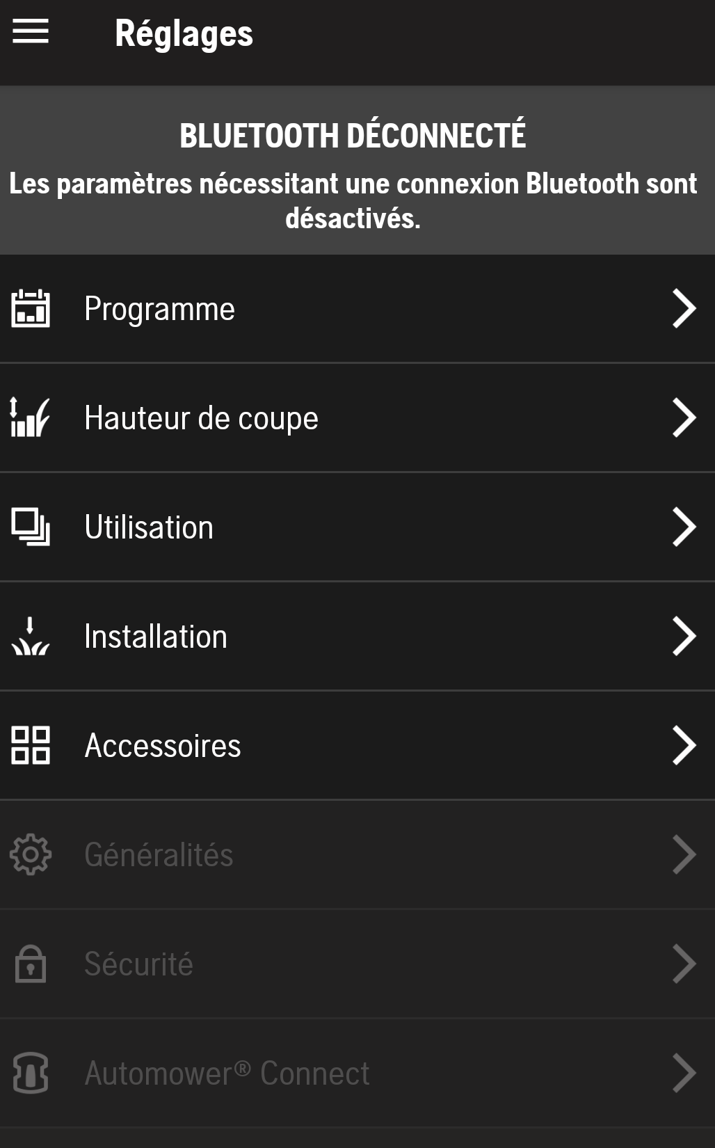

rjnc38 a écrit : mer. mars 09, 2022 12:55 pm donc oui le bluetooth est nécessaire une seule fois pour rajouter le robot dans l'application et ensuite tout se passe par gsm
Certains paramètres ne sont pas accessibles en 3G/4G mais uniquement en bluetooth:

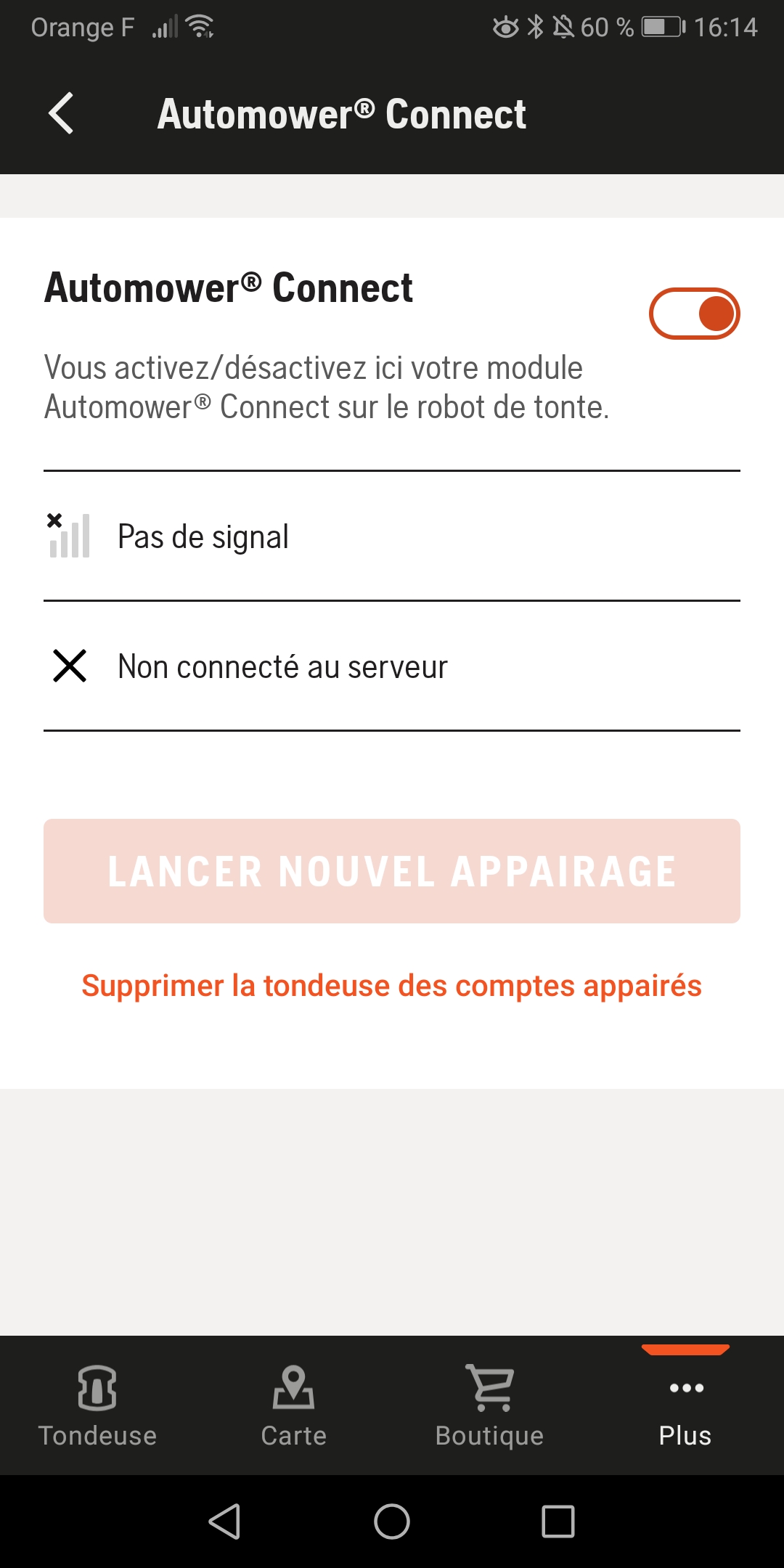

Il y a quelques jours, la connexion Auromower Connect (4G) de mon AM320 a été rompue, vraisemblablement suite à un arrêt du robot (arrêt total avec l'interrupteur). J'ai attendu quelques jours, mais la connexion ne s'est pas rétablie, malgré plusieurs "arrêt/marche" aussi bien du robot que de l'appli. J'ai noté par ailleurs que l'appli sur ma tablette Android avait été mise à jour et avait changé d'aspect : l'écran d'accueil parle maintenant de BlueTooth pour la connexion. Par contre l'appli de mon smartphone Android (également mise à jour très récemment) a gardé son aspect ancien et ne parle pas de BT, sauf dans l'aide. J'ai donc pensé que HSQV a peut-être changé la procédure de connexion et que le BT est maintenant nécessaire. Cependant, impossible de détecter le BT du robot depuis mon smartphone.
Finalement j'ai réussi à rétablir la connexion en supprimant l'ancienne connexion depuis l'appli smartphone, puis en faisant un nouvel appairage (depuis le menu du robot). La connexion est également rétablie avec ma tablette, ce qui est logique, puisque la connexion a lieu en réalité entre le robot et le serveur HSQV ; l'appli sur smarphone ou tablette n'étant qu'un "client" qui répercute simplement les données du serveur.
Conclusion : HSQV a probablement déployé une nouvelle version de AutomwerConnect (sans prévenir les clients :cry: ), qui a provoqué la déconnexion de certains robots. Cependant, pour les anciennes cartes Automower Connect, le BlueTooth n'est pas nécessaire pour établir la connexion. Je pense d'ailleurs que ces anciennes cartes ne comportent pas le BT ; je me demande même si, dans le cas des robots récents, le BT est implanté sur la carte Auromower Connect ou s'il n'est pas plutôt implanté sur la carte mère, ce qui semblerait plus logique.
Mely
Messages : 19
Inscription : jeu. août 26, 2021 7:21 pm
Re: Connexion bluetooth Automower 405X
Message par Mely »
De mon coté, je n'ai pas eu de mal à appairer l'application avec le robot en Bluetooth (bon après 2-3 essais), mais par contre, impossible de le connecter au cloud.
Sur l'application, à chaque fois que j'ai essayé (donc après avoir dissocier le robot de l'application pour tout recommencer), j'ai un pourcentage qui s'affiche. Cela met bien 15-20 min à arriver à 100%. Puis soit rien ne se passe, soit l'application plante, soit j'ai le message que le robot n'a pas pu se connecter au cloud.
Alors à part pouvoir connaitre l'état de son robot depuis n'importe où, je ne peux pas profiter des notifications sur mon téléphone, ou encore, je pense que c'est pour cette raison que je n'ai pas accès à la carte :
Est-ce que vous me confirmer que cela est bien lié ?
Sur mon robot, peut importe où est sur mon terrain, je vois que le signal est bon (les barres semblent remplies), mais qu'il y a une croix à gauche comme si quelque chose empêchait la connexion 3G :
Y a-t-il quelque chose à activer de mon coté ?
Merci pour vos retours.

Et pourtant j'essaye d'être patiente :)
Ca fait 5 ou 6 fois que je recommence à 0, en laissant passer du temps.
A chaque fois je dois m'y reprendre 3 à 4 fois pour récupérer la connexion rien qu'en BT, avec du coup plusieurs jours sans connexion le temps que ça refonctionne (vu que les journées sont encore courtes ..).
Là où je m'inquiète, c'est le symbole de la croix devant le signal cellulaire sur la tondeuse. Est-ce qu'il s'enlèvera une fois que j'aurais enfin réussi à me connecter au Cloud ? Comment être sûr que j'ai bien une carte SIM ?
Pour la connexion au cloud, quand ça échoue, ça dit bien qu'il est possible de le relancer dans le paramétrage, mais dans le paramétrage j'ai ça :
Du coup à chaque fois je supprime/dissocie tout et je recommence de zéro ..
J'avoue que je suis peut être moins patiente sur la connectique, mais promis, je le suis avec la tonte du mouton à qui tout ça n'empêche pas de faire du bon boulot !

Mely
Messages : 19
Message par Mely »
Dernier message sur ce post que je pollue en dérivant un peu du sujet ..
Depuis plusieurs jours, j'ai multiplié les tests sans succès.
jonas0_13 a écrit : dim. mars 20, 2022 8:56 pm Je suggère de désactiver le BlueTooth sur le smartphone et de tenter un appairage "classique" depuis le menu du robot. Commencer par supprimer les appairages antérieurs.
Après avoir supprimé les appairages, désactivé le BlueTooth, j'ai lancé un nouvel appairage depuis le robot : cela demande toujours d'activer le BlueTooth, me dit "Connexion OK" (en BT j'imagine), puisse passe à la synchro Cloud. 15 min pour passer à 100%, puis après 10min sur la page 100%, échec de l'appairage au Cloud.
Wiwi a écrit : mar. mars 22, 2022 8:40 am Essayez de désactiver la connexion depuis le menu des accessoires.
Ensuite, éteignez le robot et après environ 1 minute, rallumez-le.
Accédez au menu des accessoires et réactivez Automower Connect.
Essayez de refaire l'appairage, mais avant de le faire, vérifiez qu'après quelques secondes dans l'affichage il y a les 4 encoches de la réception du signal 3G.. S'il y a toujours le X, je vous suggère d'essayer de vous déplacer dans une zone où le le téléphone reçoit bien la ligne ..
J'ai également réalisé ces étapes. J'ai essayé l'appairage à partir de 0 depuis les 4 coins de mon terrains, sans succès. J'ai toujours la croix, malgré les 4 barres.
J'ai également essayé en installant l'application depuis le smartphone de mon conjoint au cas où.
