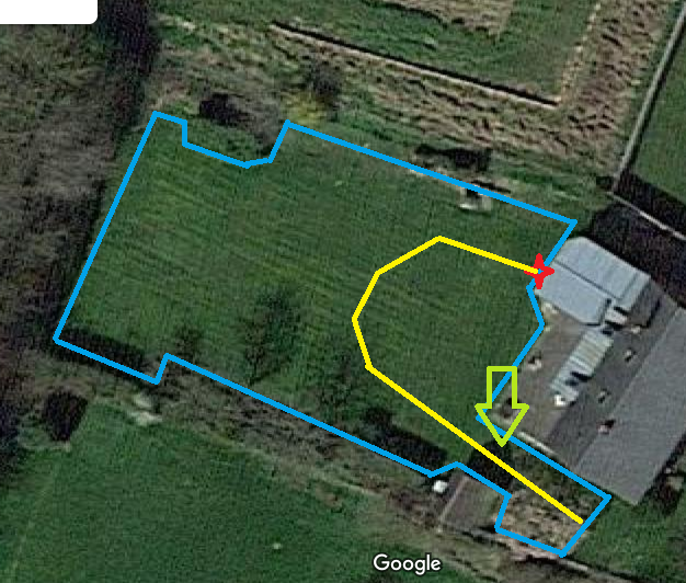

    j'ai un jardin en L de 13 ares de gazon avec un passage étroit entre une terrasse et abri de jardin (2m50), mais dans ce passage une grosse souche à délimiter.
      Le cable guide doit passer par là, mais quelle est la distance minimale au cable périphérique? Le contournement de l'obstacle ne doit pas croiser le fil guide je pense.
        J'ai donc 2m50, - 2 fois 35cm pour éviter la terrasse et l'abri de jardin, la souche inégale diamètre 60 cm avec 35 cm d'évitement, resterait si mes calculs sont bons 50 cm (à mesurer précisément)... ou tuer la souche

        La terrasse comporte une marge donc pas au niveau du gazon, google maps me donne 3m pour l'étranglement
        Voici le plan du terrain (13 ares de gazon)
        • En bleu le périphérique
        • En jaune mon idée pour le fil guide
        • La flèche indique l'étranglement
        • L'étoile l'emplacement prévu pour la base

        Salut Miguel,
        Comme Keops l’a évoqué, le gros problème de ton terrain n’est pas le couloir mais la souche dans le couloir.
        Si tu as le le temps et le courage, il faut enlever la souche ou la couper à ras pour que le robot passe dessus (j’en ai une dans mon jardin et le robot passe dessus)
        Si tu enlèves la souche, la câble guide ne me semble plus obligatoire pour ton couloir. Il est large et pas très long donc le robot pourra gérer sans souci. Dans ce cas, ton câble guide peut passer en diagonale de ta grande partie de jardin.
        J’ai dans mon jardin un couloir sans câble guide, il fait 2m30 de large sur 7 mètres de long avec un dévers de 30/35% par endroit….le robot passe et tond sans souci.

        Idem Olival68
        Pour moi la base serait dès lors mieux placée dans le couloir là où le guide actuel arrive (ou le long de la maison, ou de l'autre côté ...).
        Et même il serait possible de la placer à l' "entrée" du couloir, par exemple le long du périphérique, au niveau du carré blanc du bâtiment en bas du couloir.
        Le guide pourrait ainsi "barrer" la sortie du couloir pour ensuite traverser en diagonale la zone rectangulaire que forme la pelouse principale.
        Le guide serait ainsi utilisé plus efficacement pour les retours.

        Keops62 a écrit : lun. juil. 05, 2021 9:06 am Idem Olival68
        Et si le robot ne visite pas suffisamment le "couloir", une petite programmation de départ distant avec un départ à angle droit dans sa direction ferait l'affaire. (mais je pense que ça ne sera pas nécessaire)
