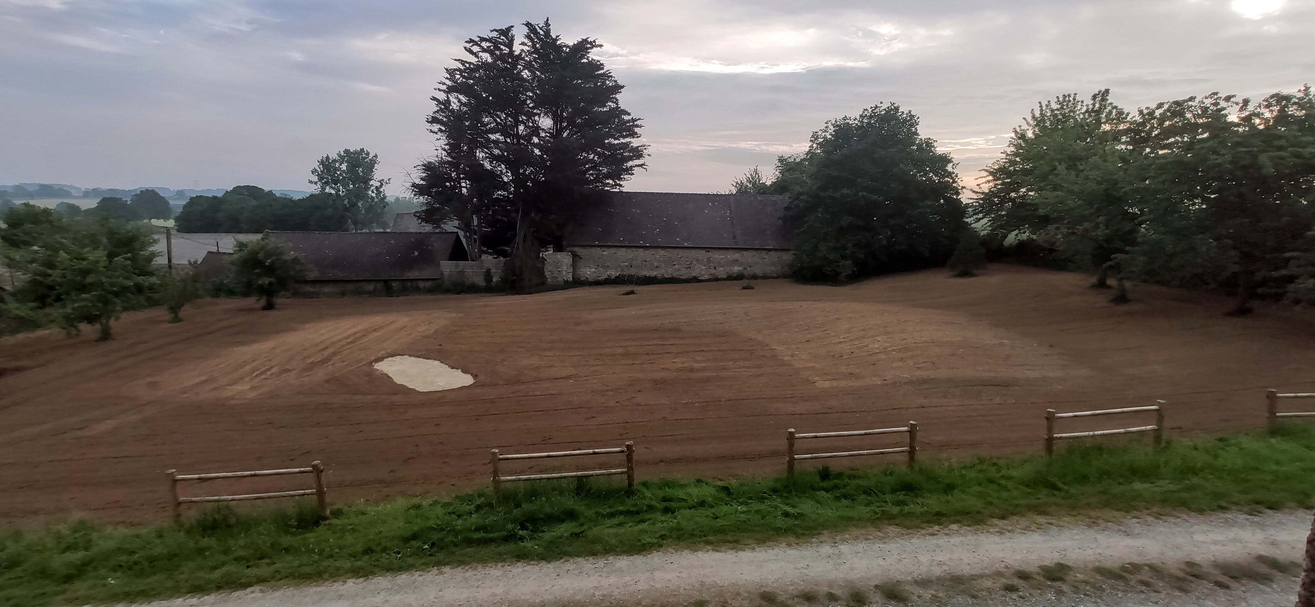

Comme j'aime bien, je remet ça. De l'autre côté de la maison, nous avons un terrain d'environ 2000 m² que nous venons de faire engazonner. L'idée est de donner un aspect green de golf au centre, dans ce genre là (oui bon, en plus petit) :

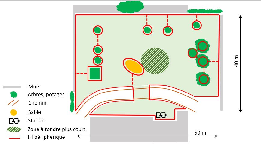

- le terrain : voici une vue aérienne avec les dimensions et une photo du terrain
- l'installation
Voici le projet d'installation. Je n'ai pas encore représenté les fils guides, j'attends de voir si une solution peut être trouvée pour la zone à tondre plus court
Que pensez-vous de cette installation en général ? Ai-je loupé une difficulté ?
Et avez-vous une astuce qui permettrait de différencier la zone centrale pour la tondre plus bas ? En utilisant les systèmes de zones distinctes ? Avec des switch ?
Je sais qu'il faudra configurer manuellement (enfin automower-connectement) la hauteur entre les différentes zones.
Merci pour votre aide !

Je n'ai pas vraiment de réponses mais...des questions :-)
- quelle sera la largeur du couloir ?
- il n'est pas toujours indispensable de créer un ilot pour les arbres. Chez moi...je n'en ai pas!
J'aime votre idée d'avoir 2 hauteurs de coupes différentes. Ce serait sympa dans bien des cas.
Je ne vais pas creuser la possibilité de configurer une hauteur de coupe différente pas zone. Quelqu'un ?
Par contre cela ne me semblerait possible que si vous placiez un second périphérique autour de votre zone "green".
Et donc que vous basculiez entre :
- Z1: périph 1, tout votre terrain, y compris le "green" en position haute (si c'est configurable)
- Z2: périph 2, seulement le "green" en position basse (à nouveau,si c'est configurable)
Messages : 4039
Re: Installation d'un 450X - souhait de réaliser une zone de tonte plus basse
Même avis que chercheur pour les îlots : moins il y en a; mieux on se porte. Pour les arbres dont le tronc a un diamètre d'au moins 4 cm environ c'est totalement inutile.
Concernant le "green" de golf je n'ai pas connaissance d'un moyen de modifier automatiquement la hauteur de tonte, mais comme elle peut l'être depuis l'appli automower, il est possible -au moins en théorie- d'écrire une appli qui prendrait le contrôle. Je me demande s'il n'y a pas à chercher du côté du module Robonect. Chercheur et Razmoket sont infiniment plus compétents que moi pour imaginer ce genre de solution ;)
Sinon, une solution rustique, puisque vous allez avoir 2 robots : créer une zone spécifique pour le green et dédier l'un des robots (l'ancien probablement) à la tonte rase de cette zone.

Quelques réponses et précisions :
- éviter les ilots : effectivement dans pas mal de cas je vais me reposer sur les capteurs sonars. C'est déjà le cas pour mon premier terrain. Merci pour ce conseil qui va me faire gagner du temps :)
- la largeur du couloir : 4m sans doute, peut être plus, ce n'est pas une contrainte. Sa position n'est pas figée non plus. Je me demande même si je ne vais pas faire deux passages en isolant la partie centrale du chemin comme un ilot. Ca permettrait de mieux dispatcher le fils guides.
- hauteur de coupe : je compte rester dans un premier temps sur un réglage manuel via l'appli. On verra pour la domotisation plus tard.
- j'ai deux terrains = les deux robots seront donc occupés, c'est juste que c'est l'ancien qui vient faire ce nouveau terrain plus petit.
Au vu de vos réponses, je pense m'orienter vers un fil périphérique pour l'ensemble du terrain.
Puis un deuxième ira délimiter la zone basse, sans doute sur le fil guide 3, avec un fil périphérique complémentaire et une sélection switch. Deux fois par semaine, je basculerai manuellement (dans un premier temps) sur cette zone 2, en définissant une hauteur de coupe plus basse.
J'ai trouvé deux tutos pour ce procédé, je vais les éplucher ce soir :
- http://automower-fans.les-forums.com/to ... /start/26/
- http://automower-fans.les-forums.com/to ... els-en-so/
Merci à vous !
Message par Keops62 »
Oui en faisant traverser l'ilot par le guide 3, il sera utilisable pour le terrain complet comme pour la zone "green".
Le robot a un menu Profils (3 possibles : A,B,C , renommables) pour définir des réglages différents pour des jardins différents.
Donc en plus du switch pour uniquement permuter le périphérique tout/green, il suffira de basculer de profil !
Par contre, le mode GPS ne sera utilisable que pour un seul des profils, le principal sur le profil A a priori.
