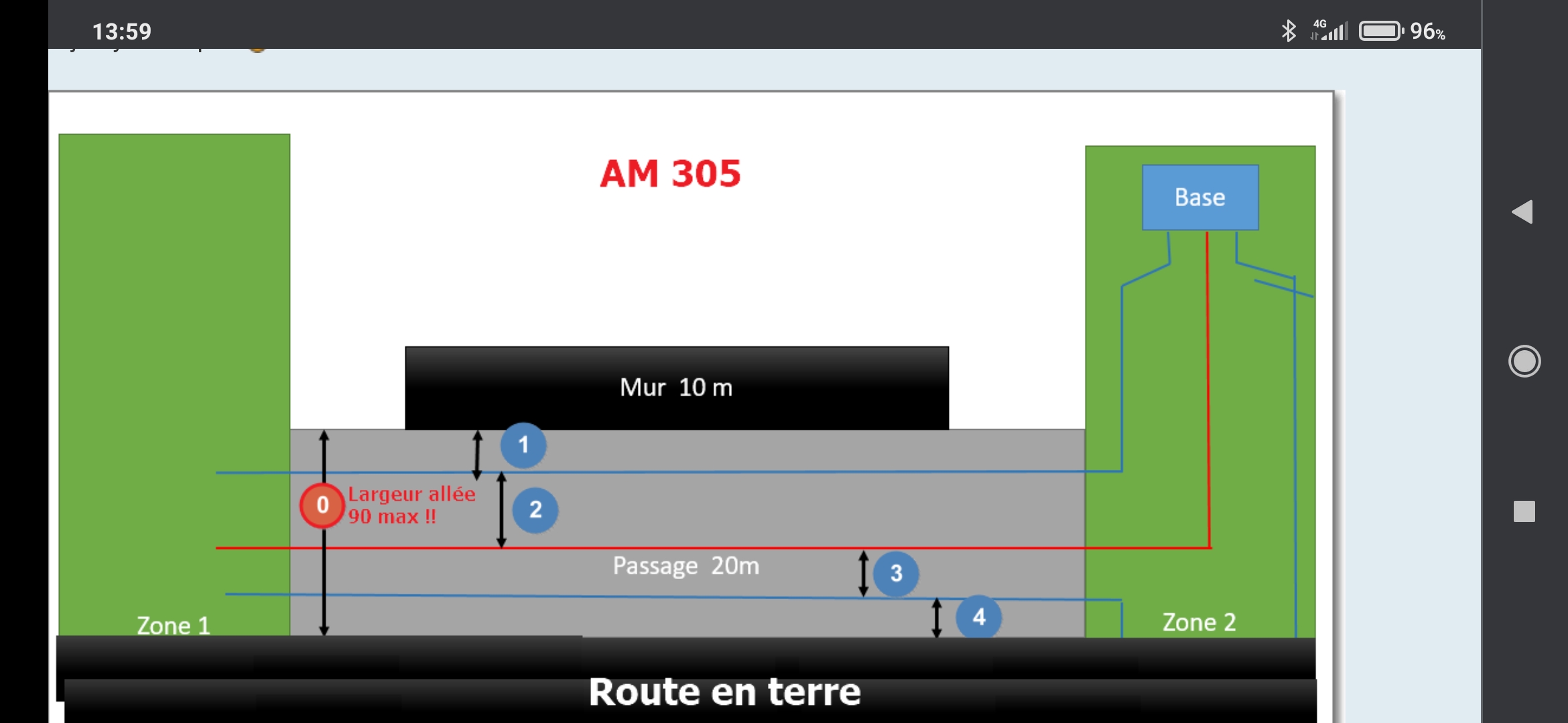

Mon m305 est arrivé je l'ai installé
La boucle pas périphérique marche parfaitement bien ainsi que le câble guide est installé aussi
Par contre j'ai des soucis sur la configuration je ne sais pas trop comment m'y prendre sachant qu'il y a 2 zones relié par un couloir comment faut-il programmer le robot
Est-ce qu'il faut déclarer une zone principale + une zone secondaire ?
Ou la zone secondaire est uniquement quand on déplace le robot manuellement ?
L'entrée dans le couloir depuis la zone 1 (30%) est à 33 m
La sortie de couloir pour arriver dans la 2 ème partie (70%) est à 53m
Comment il sait qu'il doit prendre le couloir quand il a fini la zone 1 ?
Il faut que j'indique qq part que l'entrée de couloir est à 33 m ?
Si on pouvait me donner la séquence à paramètrer dans le robot

- Screenshot_2021-05-31-13-59-06-871_com.android.chrome.jpg (215.79 Kio) Consulté 661 fois
Projet AM305 2 zones de tonte

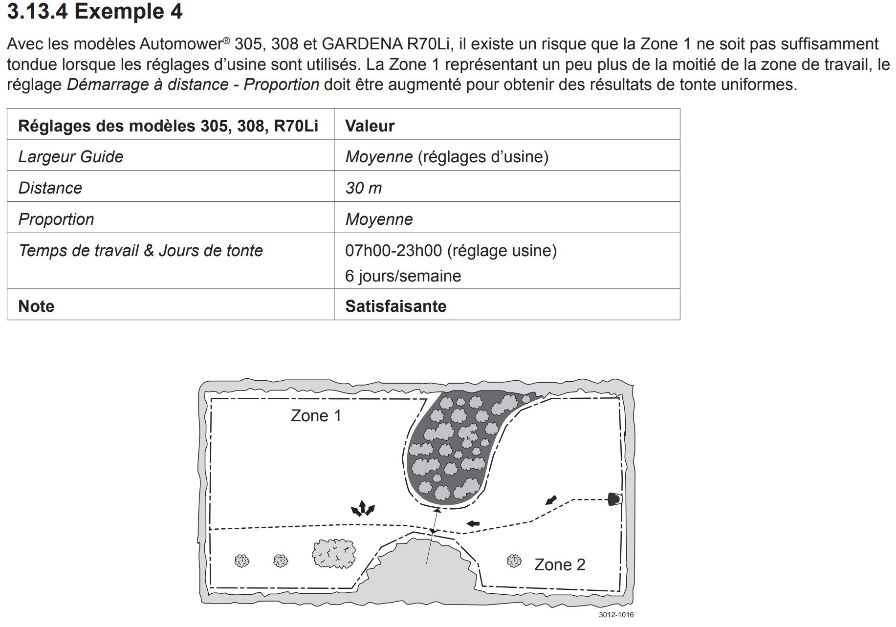

Les zones ne peuvent pas délimiter un espace.
C'est clairement expliqué dans le mode d'emploi.
Il y a même un exemple de votre type de jardin:
Imaginez un terrain parfaitement rectangulaire de 10 x 200 mètres.
Je lui programme une z2, 50%, à 180 mètres de manière à le faire démarrer tout au fond.
Il va donc commencer à tondre la-bas....mais à la première ligne droite il va redescendre jusqu'au pied du terrain.

Tu as trouvé où ton schéma chercheur sur ta documentation
Car avec le robot il m'a été livré un bouquin multi-langues mais qui pour finir ne comporte que 12 pages en français et je n'ai aucun schéma d'exemple installation comme tu as
Si tu connais le lien pour télécharger ce doc je suis vraiment preneur
Car pour le coup ça m'éviterait peut-être de poser plein de questions qui sont déjà expliqué dans ce manuel

Tu peux commencer par voir cette rubrique :https://www.automower-fans.com/viewtopi ... 1&t=20113 , tout en haut de la section "Entretien - Bugs - Dépannage" du forum, et voir particulièrement le manuel technique de ton modèle.
