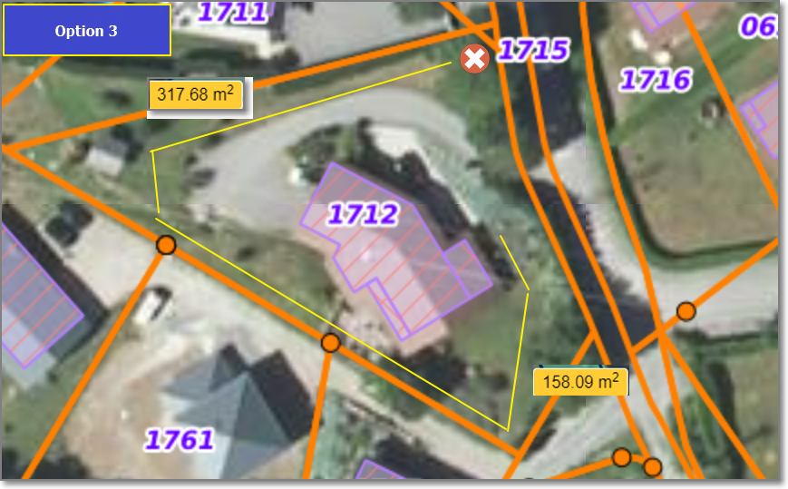

Je voudrais votre avis sur l'implantation de la base (croix rouge)
Sachant que le AM305 n'a qu'un seul fil guide.
Option 1
++ Proche de la maison. Arrivée électrique. A l'abri. Distance Bluetooth maison OK
-- Du côté de la plus petite surface Base en bordure de terrasse.

Option 3
++ Permet de couvrir les 2 zones simplement
-- Pas d'arrivée électrique proche. Proche de la route (vol)
PIC- 2021-05-27 - 10-28-09.png (513.18 Kio) Consulté 1161 fois
La solution la + simple à mettre en oeuvre est la 1. C'est ce que j'avais privilégié au départ. Mais à chaque fois le robot démarrer de la petite zone alors qu'il y a plus de travail de l'autre côté
La solution qui me plait le plus est la 2 mais oblige à faire une boucle. Est ce faisable ?
Merci beaucoup pour votre avis.

Bah tout sauf la 2 !!!
La 1 ou la 3 pas de problème.
Je ne connais pas par cœur le mode d'emploi mais il doit y avoir la possibilité de lui donner des démarrages distant.
Relire le mode d'emploi et tu trouvera comment programmer ces départ distant.

Merci GuiGui pour ta réponse
Je vais donc rester sur l'option 1

Salut Chercheur :) Je me permets de ne pas partager ton avis : le 305 n'ayant qu'un guide, la position centrale ne me semble pas optimale ; les options 1 ou 3 me semblent préférables. De plus, dans l'option 2 l'aller-retour du guide va imposer systématiquement ce parcours au robot pour tous les retours à la base, d'où perte de temps.

En effet avec 1 guide la solution 2 est à proscrire.
Merci du rectificatif

Et en positionnant la base derrière ton cabanon (en haut à gauche), et en installant le guide uniquement vers la petite zone à droite...
Pour l'autre partie, il utilisera le fil périphérique (qui agit de fait comme un guide aussi)... et vu que c'est pas super large, ça marchera bien aussi.
Il est d'ailleurs possible de programmer une zone de départ à x m en longeant le fil périphérique, donc ça marche aussi.
Idée à creuser à mon avis.

Ça pourrait être une bonne idée de faire aller le fil guide que sur la deuxième zone et qu'il se débrouille sur le fil périphérique pour rentrer mais s'il choppé le périphérique côté maison il va faire tout le tour de la maison et pour retrouver la base ça me paraît un sacré circuit

Il faudrait ressortir le tuto sur le guide virtuel pour placer la base côté cabanon :
- topic ancien forum
- Image disparue par ce lien.
Mais le plus simple pour un terrain en U demeure
- la base aux environs de l'une des extrémités,
- le guide qui fait le tour jusqu'aux environs de l'autre extrémité,
- retour uniquement par le guide (pas le périphérique)
