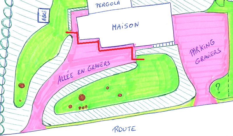

2) Ci-dessous le plan de mon terrain. Je pense que la légende est assez claire (et il y a la vidéo aussi) mais n'hésitez pas si vous avez des questions ou besoin de photos/mesures. Quelques explications quand même :
* Piscine et mares protégées par une clôture en châtaignier.
* Il n'y a pas d'autres "bordures", l'herbe s'arrête où commencent les haies/massifs d'arbustes avec au sol éventuellement des écorces ou des graviers.
* Les 2 zones graviers sont reliées par un escalier
* Il y a une petite zone de pelouse en bordure de route (<1m de large) mais ce sera compliqué d'y faire passer le robot... Idem pour la petite zone entre les mares
* En bordure de la petite allée en graviers qui mène à la pergola, il y a une haie de buis pas très haute
* Ce que j'appelle "arbre ou arbuste isolé" dans la légende, ce n'est pas pour parler d'ilotage, mais simplement pour dire qu'il s'agit d'un seul arbre/arbuste (en comparaison avec le reste des haies ou massifs)
* La partie de la zone 3 avec un "?" et délimitée par des pointillés est actuellement recouverte de fougères, et de plus, est en pente très raide sur les bords.
* La prairie n'est actuellement pas envisageable pour la tondeuse (pas mal d'ornières, touffes d'herbes autre que gazon et donc assez dense/dure) mais j'aimerais l'inclure dans le futur.
* L'orientation du terrain est notée sur le croquis (utile pour placer la base à l'abri du soleil)

3c) Comment gérer la zone 2 séparée de la zone principale 1 par l'allée (graviers + passage voiture) ? Le revendeur me conseillait d'y déposer le robot de temps en temps jusqu'à ce que la batterie soit vide...

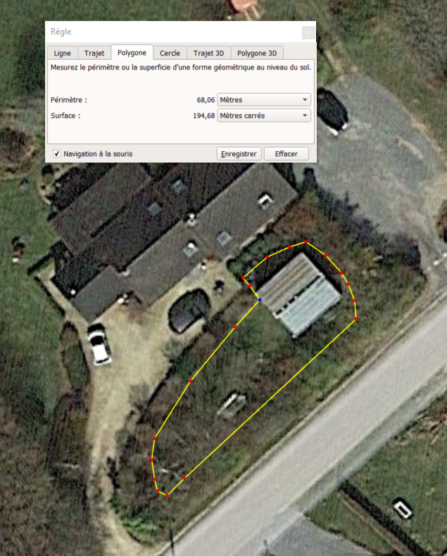

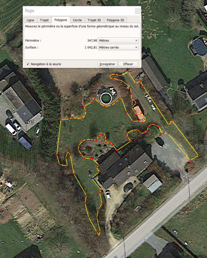

Je n'ai pas réussi à mettre les mesures de la prairie dans mon premier post. Voici donc l'image :
Encore merci et désolé pour le post en 2 parties...430X Nera (Juin 2024)

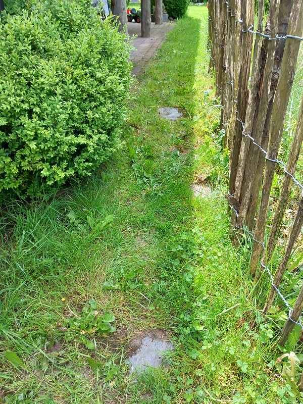

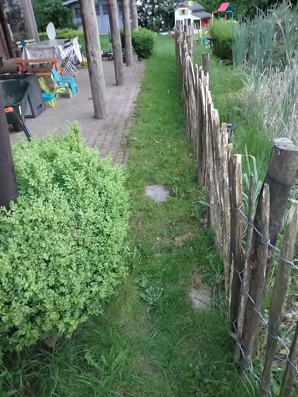

Voici une photo de mon passage étroit, ainsi que de chaque "entrée". Longueur approx = 8m !
Logique !
Je suppose que les lames s'useront quand même assez vite sur des tiges plus dures que sur du gazon, non ?
