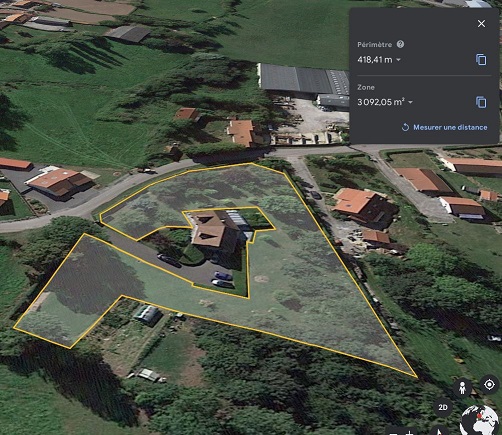

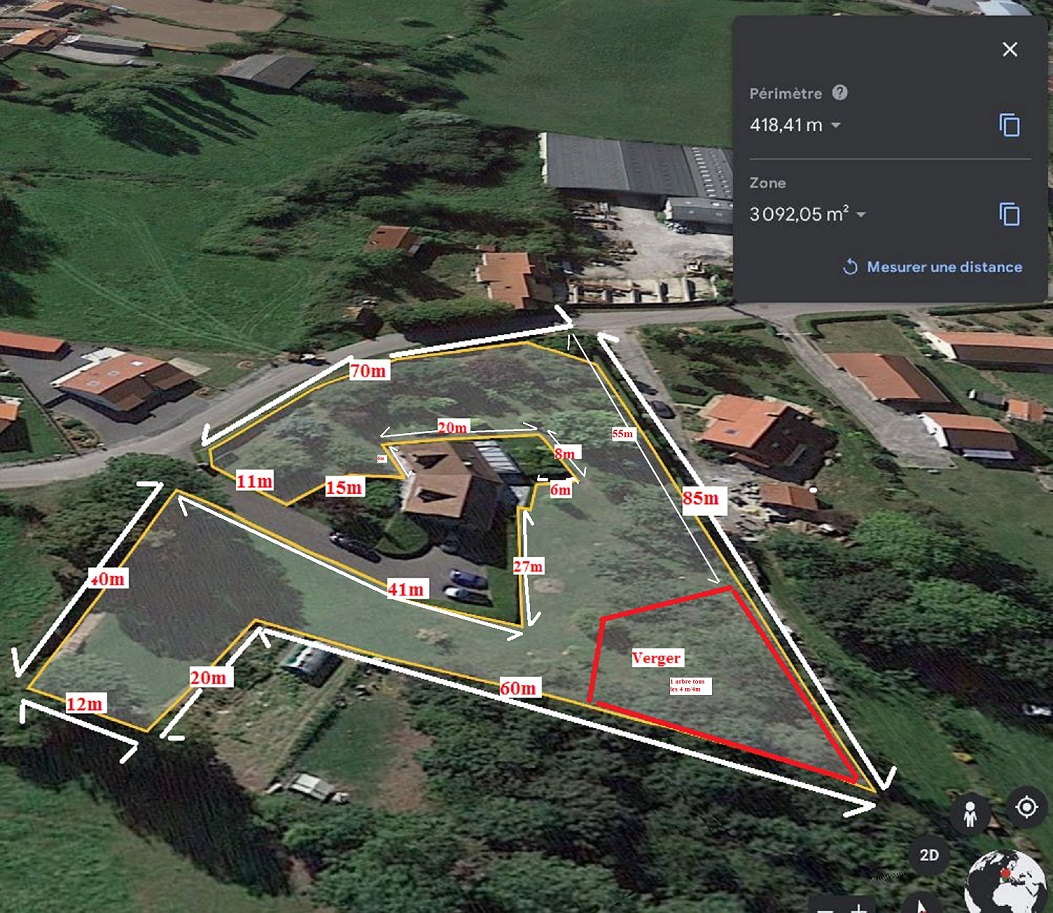

Bonjour, après +20 ans de tracteur tondeuse, j'envisage l'achat d'un cyber-mouton.
J'ai fais venir 3 commerciaux locaux. Ils me disent , Husqvarna 450X ou 550, entre 5.000 et 5400 € le mouton .Pose de 800 m de câble renforcé Husqv. enterré. Paramétrages du robot . Le tout pour 7.200 € :( :(
2 me disent de mettre la base à proximité de ma maison, 1 autre tout au bout de mon terrain.
Bref je suis perdu. Je suis un bon bricoleur , patient, et vu le tarif de la pose( 2.000€) , j'envisage de me débrouiller seul.
Seul problème, c'est que je n'ai jamais posé de robot tondeuse, et j'ai peur de faire de grosses erreurs .
J'ai lu ici que chaque détaille compte, ex: un mauvais endroit pour la base et le robot ne sera pas dans ses capacités maximales.
J'ai un terrain avec beaucoup d'arbres, dont 2 pins (avec leurs pommes de pins au sol forcément , je sais que le robot ne va aimer ), et des massifs .
Ma Maison est au centre . Une légère pente , mais quasiment aucun trou .
Un verger au fond du terrain, que j'aimerai isoler lors de la chute des pommes .
Pouvez vous me conseiller un max SVP ?
Ci dessous les photos/croquis
Chtimi, terrain 6.000 m2 , pelouse 3.100 m2. Futur berger d'un Cyber mouton :D

autre croquis

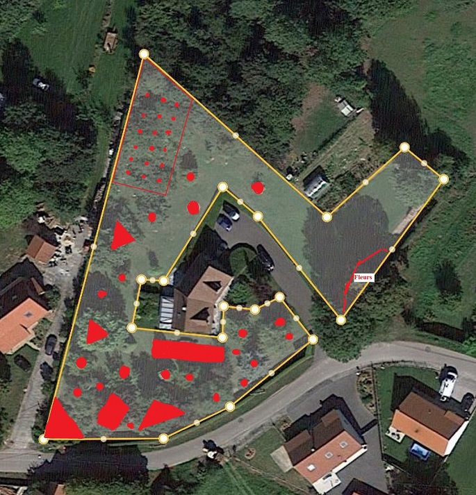

Sur le dernier croquis , j'ai pointé en rouge l'emplacement de mes arbres ( ils ont 15/20 ans donc gros troncs) et de mes massifs ( triangles ou rectangles)

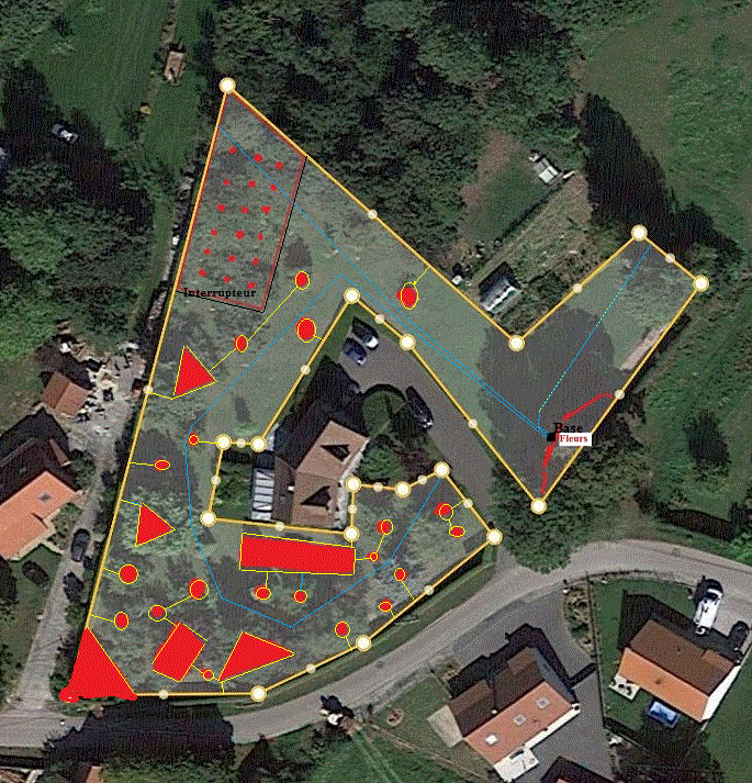

Bonjour ,
Voila j'ai fais 2 plans d'implantation
1 Avec la base sur un coté
1 autre avec la base au centre
Je suis à environ 700 m de cable périphérique avec les ilots
et 3 cables guides
1 Interrupteur pour la zone verger lors de la chute des pommes
Pouvez vous me donner votre avis svp ?

Chtimi a écrit : mer. juil. 12, 2023 11:11 am
Je ne vois aucun intérêt à installer un robot de façon décentralisé, s’il dispose de 3 guides.
Par contre, les 3 guides doivent sortir tout droit de la base sur au moins 2m. Est-ce que tous cet îlots sont vraiment nécessaires ?

Ok merci pour la réponse
Donc je pars avec la base derrière ma maison , en plus c'est plus pratique pour l'alimentation en 220v.
Ok pour les câbles guides , 2 m en lignes droites à partir de la base.
Pour les ilots , pour certains ce sont des massifs , donc obligé... sauf si je pose des rondins en bordure .
Et pour mes arbres isolés , le robot va jouer au flipper ?? Pas top je pense ?
