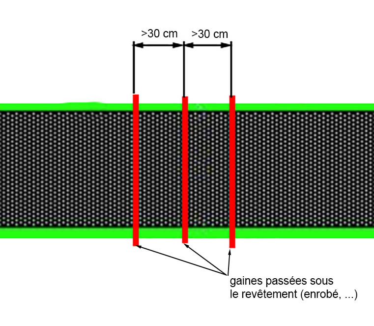

ce qu'il faut prévoir dans les passages où sera mis l'enrobé pour que le robot puisse aller dans les 4 parties et revenir à son abri.
Bravo d'y penser avant la réalisation de l'enrobé ;)
Il faut impérativement prévoir des passages pour le robot. Le plus simple est de prévoir 3 gaines sous l'enrobé pour chaque passage. Vous passerez le périphérique et le guide dans ces gaines ultérieurement Les gaines seront espacées de 30 à 40 cm (pas moins de 30), parallèles entre elles et perpendiculaires à l'axe du passage :
passage sous enrobé.jpg (93.49 Kio) Consulté 3475 fois
L'implantation de la base dépendra du choix du robot ; le 435X a 2 guides, le 315 et le 310 n'en ont qu'un.
