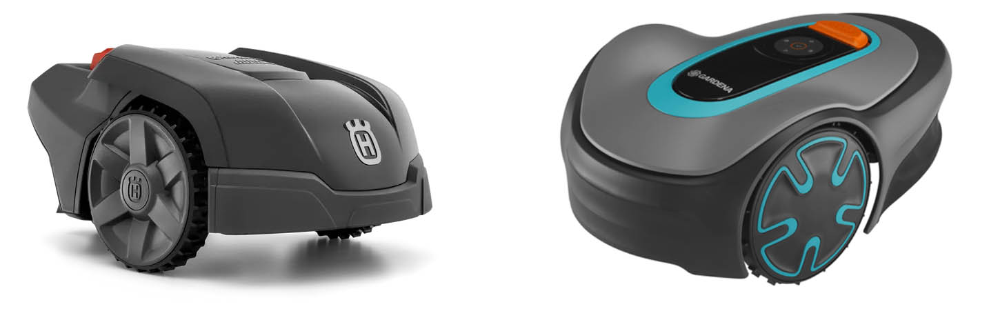

- la petite :
Roues avant motrices ; une seule roue arrière ; largeur de coupe 17 cm ; dimensions : environ 55x39x25 cm ; poids : environ 7 kg
petite plateforme.jpg (50 Kio) Consulté 3417 fois

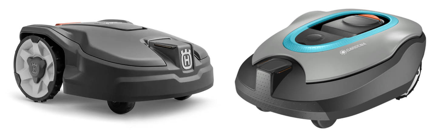

- la moyenne
Roues arrières motrices ; 2 petites roues avant pivotantes ; largeur de coupe 22 cm ; dimensions : environ 57x43x25 cm ; poids : environ 9.5 g
plateforme moyenne.jpg (48.3 Kio) Consulté 3417 fois

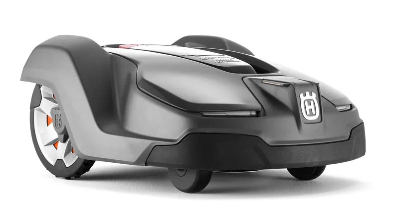

- la grande
Même architecture que la moyenne, mais en plus grand : largeur de coupe 24 cm ; dimensions 72x56x31 cm ;poids : environ 13 kg
plateforme grande.jpg (37.63 Kio) Consulté 3417 fois
Chez HSQV il n'y a plus qu'un modèle qui utilise la petite plateforme : AM105. La plateforme moyenne correspond aux modèles AM305, 310, 315, 410, 415, etc. La grande plateforme correspond aux modèles AM 420, 330X, 430X, etc
Chez Gardena la petite plateforme correspond aux modèles Sileno Mini, Sileno City, Sileno Life. La plateforme moyenne correspond aux modèles Sileno+
Le Sileno Life 750 correspond donc plutôt à l'AM 105 un peu dopé. On remarque d'ailleurs que les marketeurs de HSQV ont pris soin à ce que les modèles des 2 gammes ne correspondent jamais exactement, de manière à rendre les comparaisons difficiles !
Ayant possédé un AM308 (petite plateforme comme l'AM105) avant mon AM320 et mon AM330X, je peux affirmer que la petite plateforme assez sensiblement moins performante que la grande. La qualité de tonte est comparable, mais la petite plateforme se bloque beaucoup plus facilement dans des "pièges à robots" (recoins, trous, bosses, etc.), alors que la grande plateforme est nettement plus "tout terrain". La taille et le poids y sont sans doute pour beaucoup, mais aussi la position des roues motrices et le logiciel. Je n'ai pas l'expérience de la plateforme moyenne, mais je pense qu'elle se rapproche plus de la grande que de la petite (même architecture).
L'option LONA correspond à la fonction cartographie GPS des Automower. De toute façon ces fonctions tiennent plus du gadget marketing que d'une réelle utilité. Ce n'est pas là-dessus qu'il faut choisir un robot de tonte, mais pour son efficacité, sa fiabilité, sa capacité à déjouer les "pièges à robots", sa robustesse.
Un avantage incontestable des Gardena sur les Automowers est que la mise à jour du logiciel ne nécessite pas de passer par le revendeur. Certes les mises à jour sont rarement utiles et souvent créent plus de problèmes qu'elles n'en résolvent, mais il arrive qu'elles soient nécessaires. Ainsi j'ai dû payer 99 euros pour mettre à jour mon AM330X, ce que j'ai encore un peu en travers de la gorge ! Mais en dehors de cela les AM de HSQV sont des merveilles.
