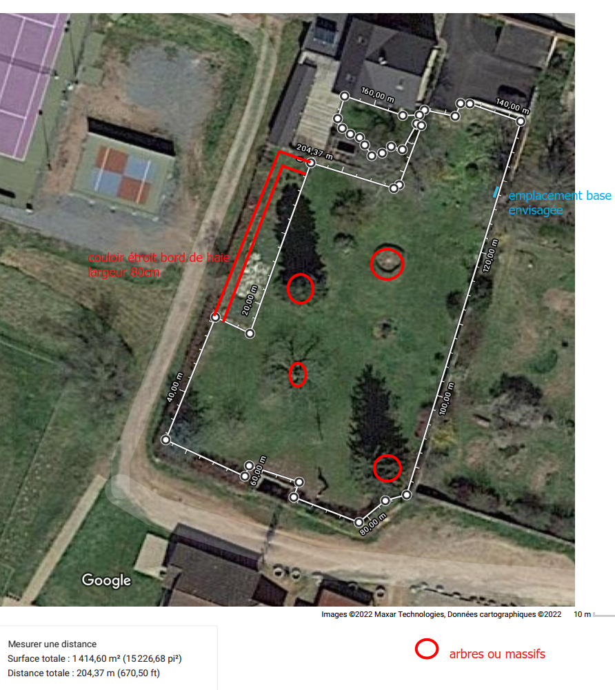

j'ai quelques question, mon choix s'est porté sur un 430x.
Ma configuration de terrain est plutôt classique mis à part un espace étroit entre le jardin et une haie de laurier. Est ce que vous pensez que le robot pourra quand même passer par ce couloir?
Comment placeriez vous les fils guide?
Par ailleurs j'ai un très gros maronnier rose, donc fin d'été début d'automne il y a beaucoup de marrons. Je pense que je vais devoir les ramasser au fur et à mesure. Qu'en pensez-vous?
Merci d'avance
Merci d'avance

Re: Conseil
Pour la haie de lauriers :
finalement je dirais "à exclure de la tonte par le robot".
Pas moyen de grapiller de la largeur à la base de la haie (je sais que c'est du bois dur, donc quitte à lui remonter "la jupe" pour que le robot puisse gagner quelques 10aine de cm) ?
Car sinon c'est quand même un piège à robot ! Il va passer son temps à manoeuvrer pour ne tondre que peu :
il faudra de toute façon faire la bordure de 20 cm ...
Pour le marronnier,
a priori le robot n'a pas peur de marrons s'il ne sont pas trop gros et même s'il ne va pas trop apprécier !
Le mieux est de faire un ilot temporaire piloter par un inverseur (interrupteur va et vient) pour exclure la zone des retombées : En position 2 la zone est exclue de la tonte donc tu peux y laisser les projectiles longtemps,
en position 1 le robot tond la zone ie quand la saison des chutes n'est plus.
Pour la position de l'interrupteur et de la jonction, il faudrait savoir où est la bête sur ton 1er plan ...
Pour les guides en effet, le positionnement sera facile.
Pour les ilots, a priori seul le massif le requiert. Pour les arbres, voir si la surface est sans racines apparentes quitte à niveler avec un peu de terre.
Pour le marronnier,

Le site HSQV n'est pas très clair sur ce point (*), mais il me semble que le 430X possède la fonction de tonte optimisée dans les passages étroits. Si c'est bien le cas, il n'y a pas à s'inquiéter pour la bande le long de la haie de laurier. Si ce n'est pas le cas, cela risque effectivement d'être un piège comme le dit Keop62.
A noter que dans tous les cas il ne faut surtout pas faire passer le guide dans ce passage étroit. Je précise cela car j'ai l'impression que beaucoup de nouveaux bergers font une confusion à ce sujet. Cause : la documentation pas très claire à ce sujet.
(*) Globalement je trouve que le site est de plus en plus marketing et qu'il devient de plus en plus difficile d'y trouver une information technique précise. En l'occurrence le site dit Maîtrise automatique de passages. Détecte automatiquement les passages étroits et trouve son chemin même à travers les passages les plus petits.. Ca c'est un discours marketing. Impossible par contre de savoir si la récente fonction "tonte systématique des passages étroits" est présente ou non. Grrrr !

Re: Conseil
Keops, ci-dessous l'emplacement du maronnier ainsi que le passage imaginé pour les 2fils guides:
le premier pour une zone terrasse, le second pour la diagonale principale.

Les guides sont bien placés,
et en effet, il faut tenter le long couloir et voir !
Au pire il faudra refermer la passage en partie ou totalité si c'est piégeur.
Pour le marronnier, voilà une possibilité de contournement de l'obstacle avec un inverseur :
- ligne bleu : le périphérique dans son configuration normale
- ligne verte : le câble pour isoler la zone des marrons. Cette dérivation peut être posée dans un second temps, en laissant des réserves de câble sur périphérique "normal" au niveau des raccords qui seront à faire. Cöté interrupteur prévoir 2m de marge pour déporter éventuellement le boitier, côté raccord "simple" 1 m c'est déjà trop mais évite de se poser des questions et d'être trop court si on a oublié la réserve.
Voici le principe d'une réserve de câble décrit par Broutecool par exemple avec 3 piquets (bleu):
