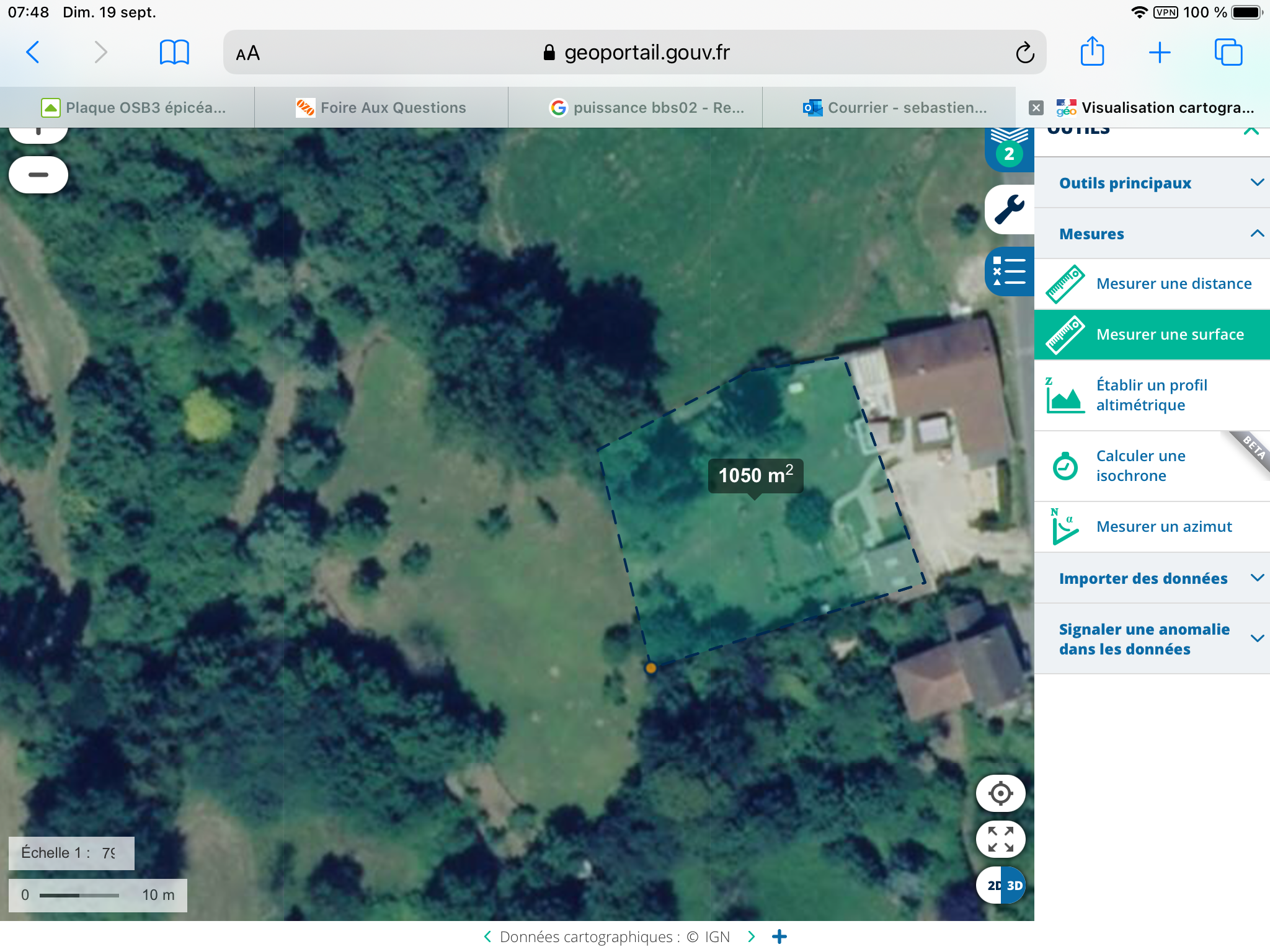

Voilà, j’ai un champs en pente devant ma maison qui fait 1050m2 cloturé qui est en pente de 30% en moyenne de partout

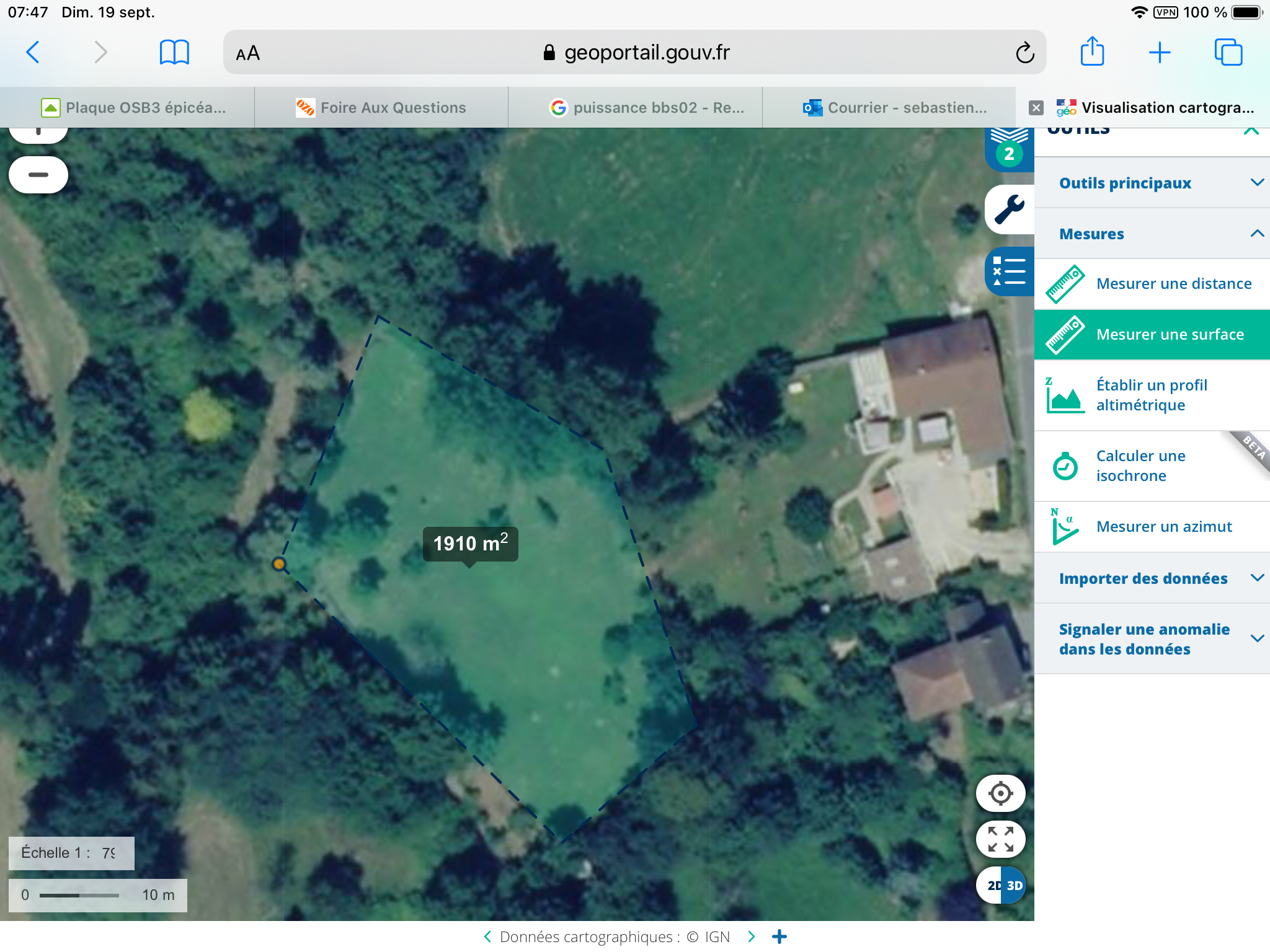

Et au dessous de ce champs, j’en ai un autre qui fait environ 2000m2 tout cloturé aussi au dessus d’une rivière qui le longe
Les deux champs sont clôturés et séparés par un grillages et un portillon
Ma,question est celle ci: un conseiller chez pôle vert m’a proposé un 450x mais vu que j’ai une partie de 1050m2 tout en pente a 30% je me demande s’il fera le job parce que la pente ça doit épuiser la batterie
Peut être qu’un autre modèle fait le job? Qu’en pensez vous?

Je vais mettre des photos en pj
