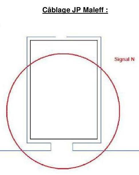

Mes 2 bases sont positionnées en angle à 45°. Sur l'une des bases le périphérique respecte le câblage JP Maleff :
Sur l'autre base j'ai supprimé l'étranglement : le périphérique part des angles avant de la base.
Sur l'une des base l'un des côtés de l'angle fait tout juste 1 m ; ça ne pose aucun problème.
