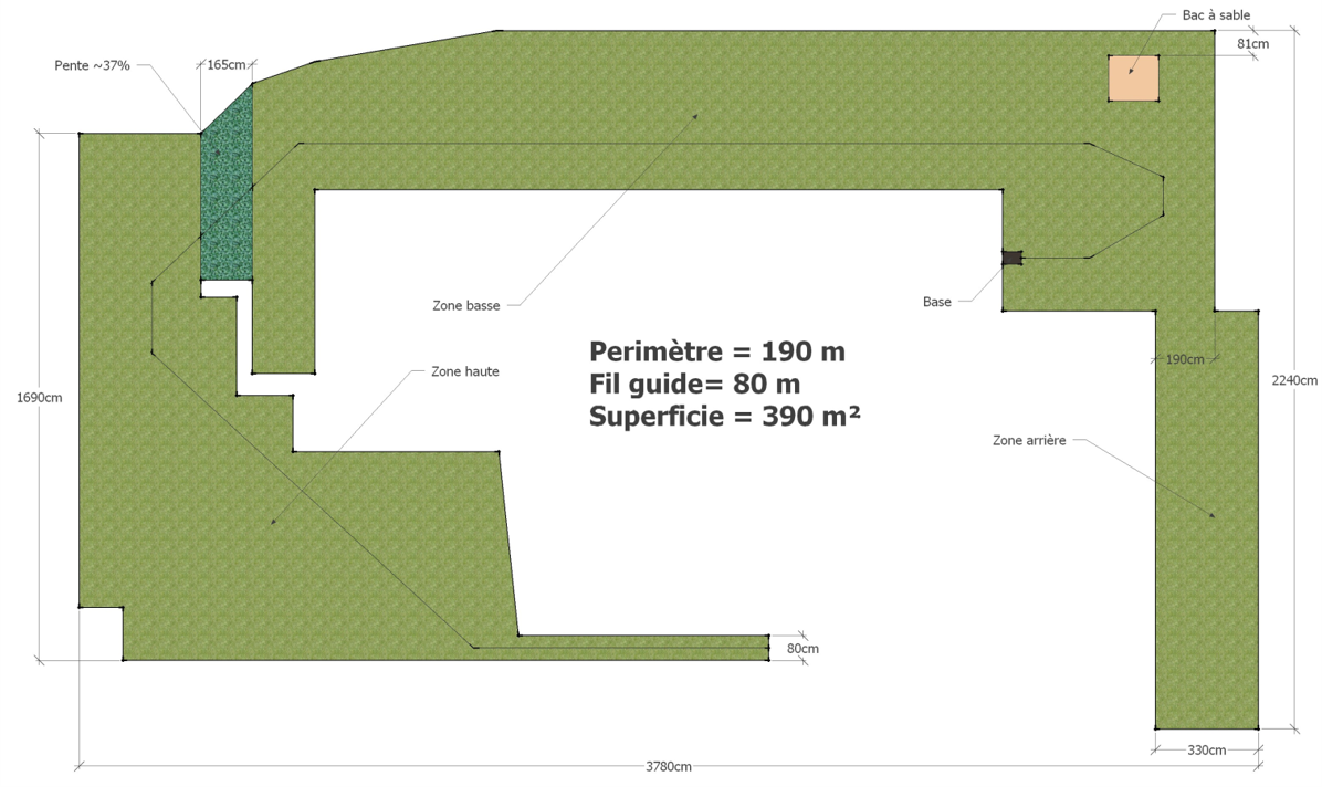

Et voilà un plan du jardin et de l'installation que j'envisage:
Installation envisagée
Merci d'avance pour vos conseils avisés et pour toute autre information pertinente que j'aurais ratée!

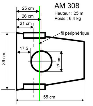

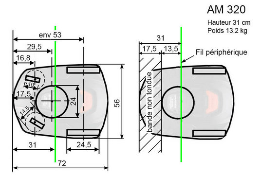

2) je possède une AM308 et une AM320. La Sileno Life 750 semble avoir le même "châssis" que la 308, tandis que la 310 semble avoir celui de la 320 (peut-être légèrement plus petit). Il y a de très grosses différences entre ces 2 "châssis" :
- la 320 a une propulsion par les roues arrières qui restent sur la pelouse même lorsque le robot arrive sur une bordure ou une plate-bande. La 308 est propulsée par les roues avant, qui empiètent sur la bordure ou la platebande, d'où perte d'adhérence.
- la 320 est bien plus grande et plus lourde que la 308
Il en résulte une très grande différence de motricité : ma 308 se bloque souvent, alors que la 320 ne se bloque pratiquement jamais, bien que la pelouse de la 320 soit bien plus "piégeuse" que celle de la 308.
Conclusion : avec 35% de pente, je n'hésiterais pas et je prendrais l'AM 310
3) 80 cm c'est vraiment très étroit. Ca plaide effectivement en faveur de la Sileno qui a la fonction "corridor cut", qu'on ne trouve encore que sur peu de modèles Automowers (la nouvelle 405X par exemple). Je te conseille de regarder attentivement les nouveaux modèles Automowers. Au pire, il faudra peut-être renoncer à tondre cette bande étroite, ou bien la remplacer par autre chose que de la pelouse, ou bien de la pelouse synthétique.
4) un seul fil guide sur ces 2 modèles ; il faut monter en gamme chez HSQV pour avoir 2 guides (AM420 par exemple). La zone arrière sera donc tondue, mais un peu moins souvent. L'idéal serait incontestablement de mettre la base dans cette zone. Je ne sais pas si l'argument visibilité/vol est très pertinent ; de toute façon un robot circule au moins 1/3 du temps, il est donc visible de toute façon.

4) Merci pour l’info sur le fil unique. Une modification du fil guide comme ci-dessous permettrait-elle de « lancer » le mouton dans cette zone une partie du temps ? Ma compréhension est que les zones de tonte peuvent être définies en fonction de la distance à parcourir sur le fil guide. Donc ici je définirais une zone après 2,5 m et le robot partirait dans la direction de la zone arrière …
Sinon je vais en effet penser à mettre la base au fond et prendre le risque du vol …
Je suis déjà beaucoup plus avancé, merci jonas0_13 pour tes infos !
Le seul problème est qu’aucun des 2 choix ne couvre mes 2 besoins :o : « corridor cut » d’un côté et pente à 40% et roues motrices arrières de l’autre …
Je suis preneur de vos avis sur lequel de ces deux critères est le plus important …

Concernant ta remarque pertinente pour la longueur de la boucle guide, j'ai refait tous mes calculs et je reste en dessous des limites si je laisse la base à son emplacement actuel - OUF! :lol: :
- Fil périphérique à 190M
- Fil guide à 70 m
- Boucle guide à 136 m
Par contre, si je suis les conseils de jonas0_13 et que je bouge la base au fond du U (et de la zone arrière) alors je passe à une boucle guide de 166 m :o
Je suis donc intéressé par la réponse à ta question: peut on aller au-delà de la limite des 150 m en changeant le type de câble?
Et si la réponse est non, pensez-vous que mon idée de "rampe de lancement" fonctionnera (voir point 4 dans mon post précédent et le schéma associé)

* Emplacement de la base: Pour respecter les 150m max de boucle guide, j'ai laissé la base à l'emplacement que j'avais prévu. Je n'ai pas implémenté mon idée de "rampe de lancement" pour la zone basse parce que mon siléno est limité à 3 zones donc je n'aurais de toutes façons pas pu l'utiliser, mes 3 zones étant le couloir, la zone haute et la zone basse. Néanmoins j'ai retrouvé Shaun déjà plusieurs fois dans la zone arrière donc je suis rassuré (j'ai mis le paramètre "point de départ" à 1m). A voir à l'usage si ça fonctionne bien ou siun second guide aurait été nécessaire.
