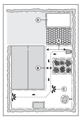

kerlutinoec a écrit : ven. mai 17, 2024 7:54 pm D'après ce que j'ai compris il peut y avoir deux zones mais elle doivent avoir le même fil périphérique partant de la base unique (prolongation du câble sur une zone étroite ou le robot ne peut passer) et tu déplaces manuellement ton robot dans cette zone sans qu'il puisse rentrer seul.
Le manuel d'utilisation confirme cela : il faut inclure la zone secondaire avec le fil périphérique, comme pour un ilotage.
Dans l'image ci-dessous, la zone seconde en D où il faudra déposer le robot manuellement.
