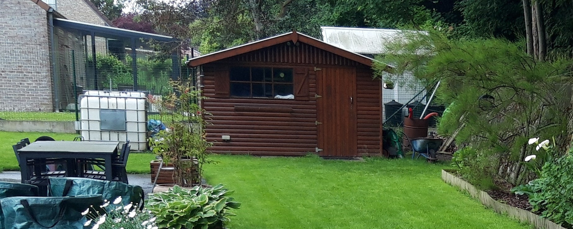

Je ne vois pas bien avec les photos, mais si en face de la station il y a quelque chose, il faut au moins 2 mètres en ligne droite pour les guides en sortie de la station et en fait plus de 2 m car on ne peut pas faire tourner les guides à 90°.

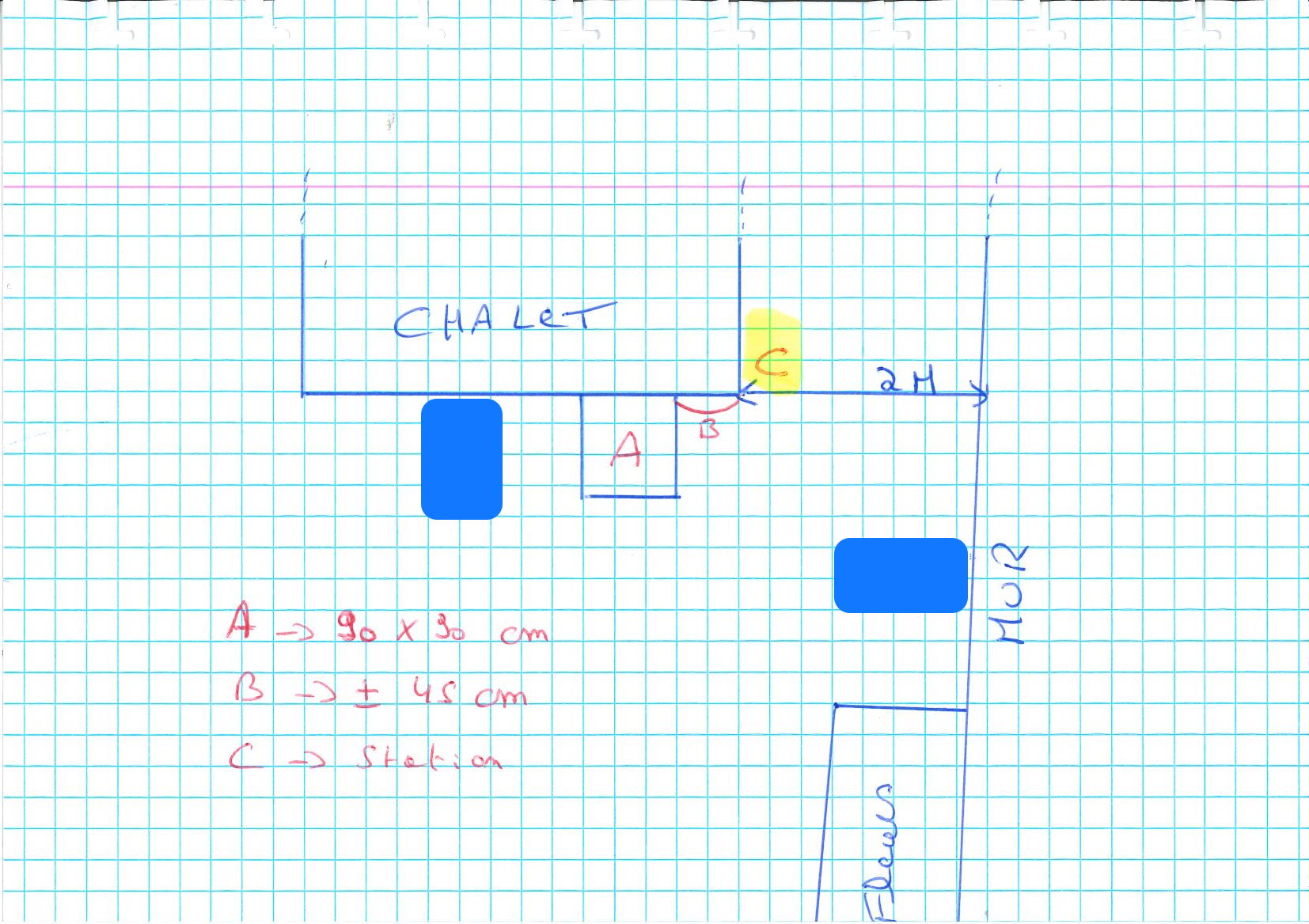

Le plan n'a pas l'air de correspondre à ce que l'on voit sur une des photos. Sur le plan, le devant du cabanon semble "encombré" par la terrasse mais une des photos montre la face avant du cabanon totalement dégagée

du chalet à la terrasse il y a 2.9m (le chalet est plus grand sur le plan car y a une dalle de béton et on doit agrandir le chalet, plan taille finale)
devant la station j'ai +/- 230cm en ligne droite et j'arrives à +/- 50cm du parterre (voir photo jointe pour le parterre)
si on comptes 30cm pour le périphérique autour du parterre, cela devrait fonctionner ?

rossbel a écrit : jeu. mai 23, 2024 9:12 pm si on comptes 30cm pour le périphérique autour du parterre, cela devrait fonctionner ?
Parce qu'il y a une différence de niveau entre la pelouse et le parterre ?
Vu d'ici, le niveau n'a pas l'air d'être trop différent. Si c'est le cas, il faut réduire de beaucoup les 30 cms, voire mettre le câble le long du parterre. Comme ça, le robot monte sur le parterre et il n'y a pas de bordure de gazon à tondre manuellement.

c'est une bordure en bois autour du parterre

Si c'est pour être en C, je crains qu'installer la station totalement en retrait du périphérique n'aille pas.

rossbel a écrit : jeu. mai 23, 2024 9:12 pm du chalet à la terrasse il y a 2.9m (le chalet est plus grand sur le plan car y a une dalle de béton et on doit agrandir le chalet, plan taille finale)
Du coup à gauche de la porte du cabanon ça va.
Tu peux aussi contre le mur entre ton recoin et ton petit parterre.

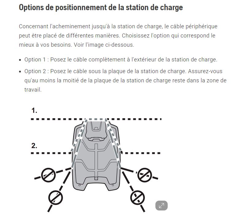

PS: je viens de voir ça sur un autre fil : download/file.php?id=3059

et si j'enlève totalement les dalles devant le chalet (pelouse jusqu'au chalet)
c'est ok pour la base à droite du chalet (en C) ?

J'aurais tendance à dire que oui (même si le lien ci-dessus semble le déconseiller). Je l'ai déjà vu comme ça et je ne vois pas en quoi ça peut poser problème. Tu peux aussi enfoncer tes dalles au ras du sol.
