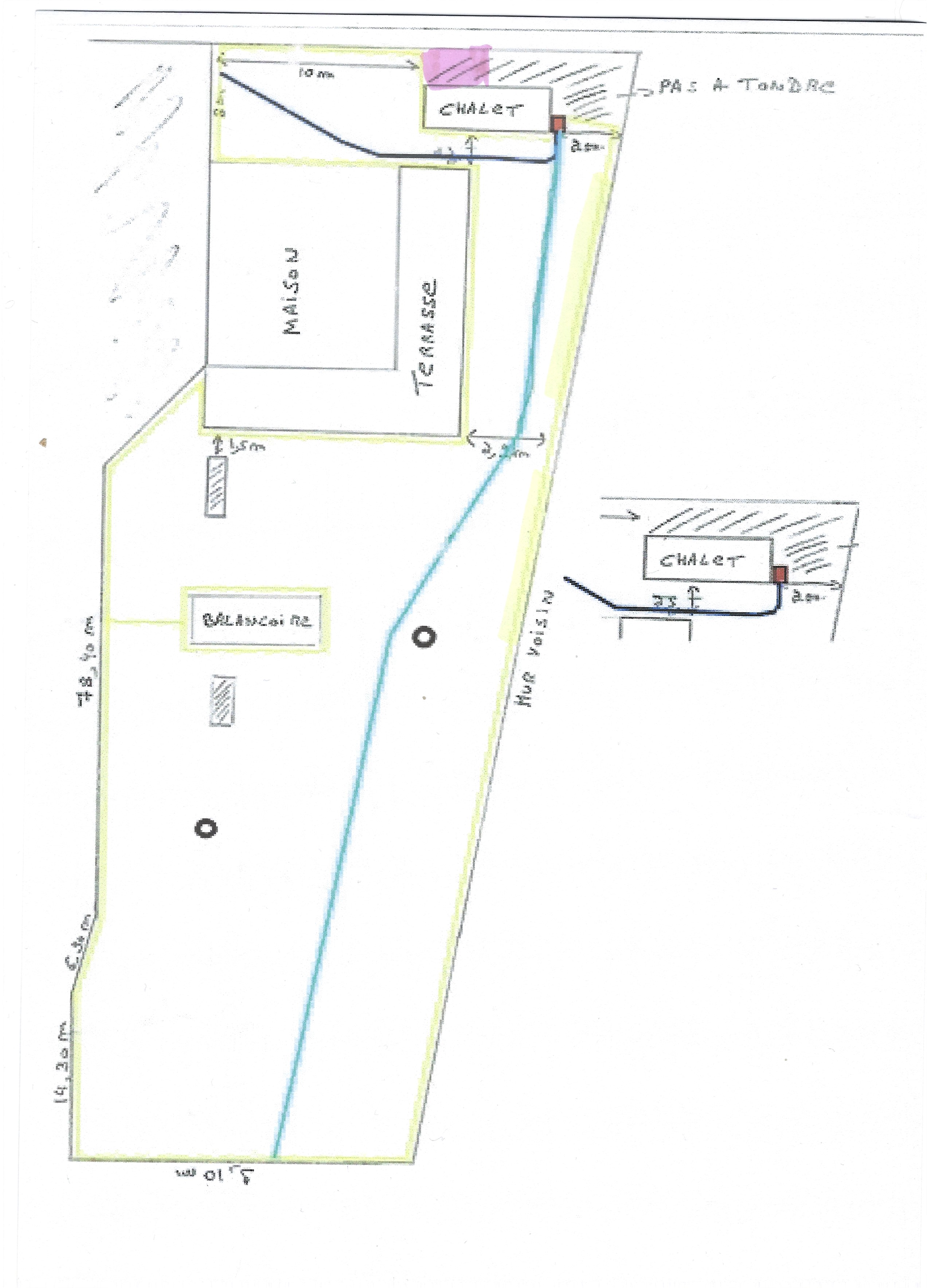

Mon terrain fait +/- 1550m² et est un peu bizarre.
Les 2 traits larges jaunes sont des parterres d'1m de large.
La partie en rose sera tondu finalement (+/- 5m²).
Le revendeur me conseille la 430x Nera vu la complexité du terrain du fait de la petite zone du haut.
Il me dit que la 320 tournera trop (17h contre 11h pour la 430)
pour la partie balançoire, il me dit qu'avec la 430x on peut iloter au minimum afin que la tondeuse passe en dessous du toboggan et des balançoires, contrairement à la 320.
qu'en pensez vous ?

Ton terrain est relativement simple en fait. Je ne vois pas très bien les 2 traits jaunes que tu mentionnes ; j'en vois tout autour !
Tu trouveras ici un récapitulatif des caractéristiques de la plupart des modèles Automowers : https://automower-fans.com/viewtopic.php?f=6&t=21322
Je pense que le vendeur veut surtout te vendre un 430X qui coûte 900 € de plus !
Durée de tonte quotidienne : pour 1550 m2 le 320 tondra effectivement 17 heures par jour aux périodes de plus forte croissance du gazon (mars avril) ; c'est un peu plus que les 15/16 heures habituellement recommandées, mais c'est tout à fait jouable, car le reste du temps ce sera beaucoup moins. Au pire tu pourras utiliser la technique des 2 zones alternées, mais je ne pense pas que ce soit nécessaire.
Ilotage : ce que dit le vendeur me semble assez pipeau. Il fait sans doute allusion à la détection d'objets, mais je pense que cela relève plus du gadget marketing qu'autre chose. De manière générale il faut îloter le moins possible (voir ici : https://automower-fans.com/viewtopic.php?f=6&t=20472)Pour la plupart des jeux d'enfants (maisonnette sur pieds, balançoires, tobogan, trampoline), l'îlotage n'est pas nécessaire et même déconseillé (de manière à avoir le moins de zones non tondues) ; il suffit de protéger les pieds en métal par de la mousse pour amortir les chocs du robot ; le seul point délicat est la base du tobogan sous laquelle le robot peut se coincer ; il suffit de fixer une planche pour l'en empêcher.
Conclusion : un 320Nera convient bien à ton terrain.
Je te conseille de faire l'installation toi-même en posant les câbles en surface (surtout pas enterrés) et d'utiliser le kit d'installation MHeller plutôt que le matériel vendu par HSQV. Tu trouveras des détails dans ces FAQ :

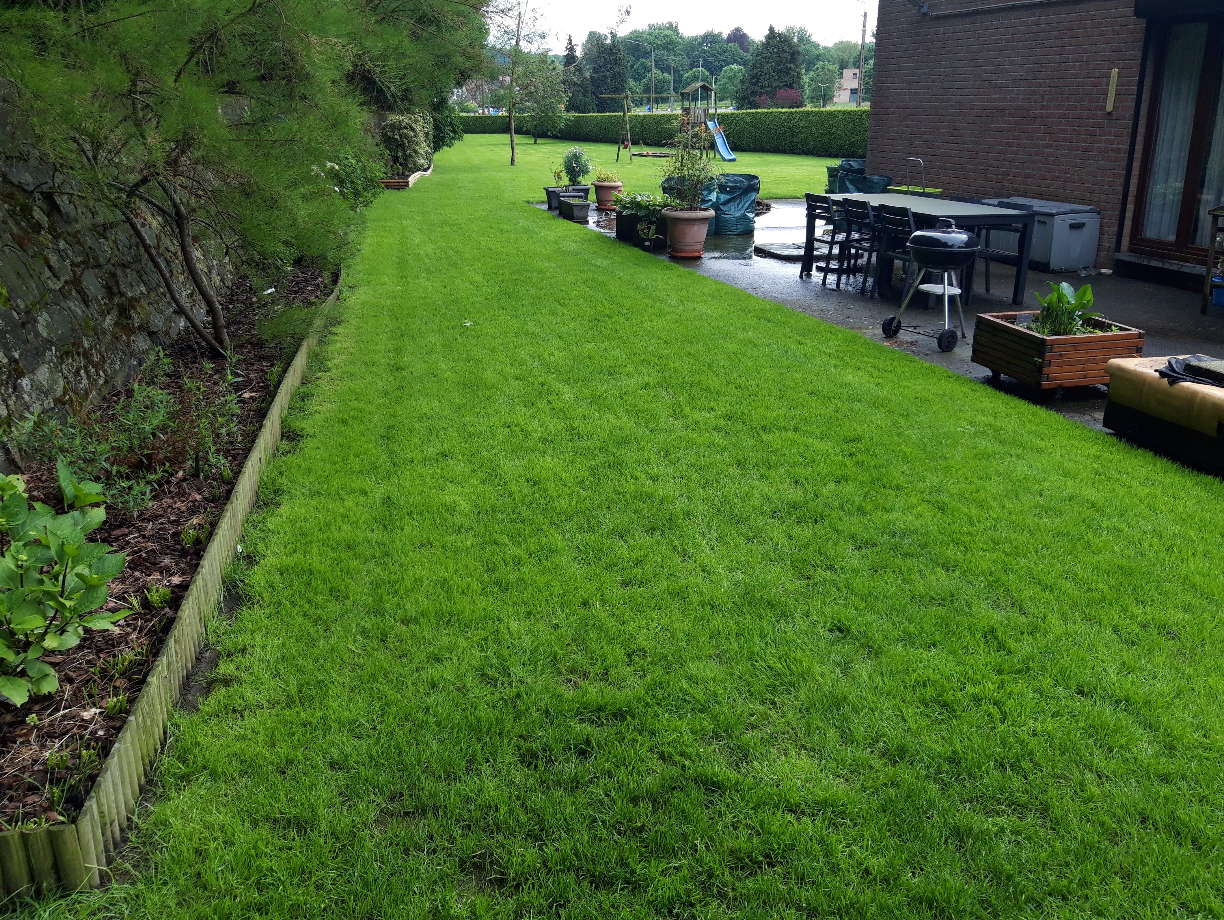

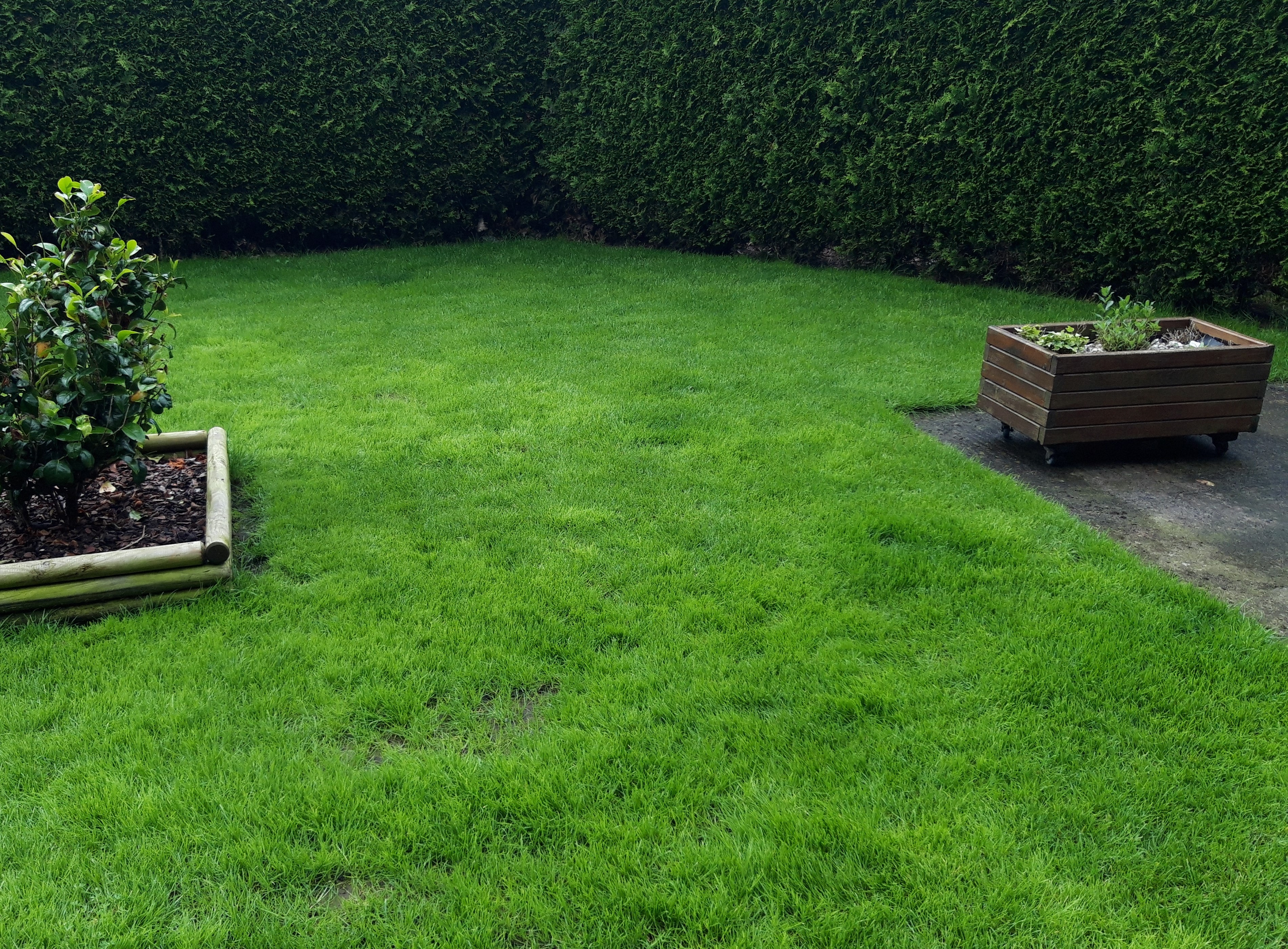

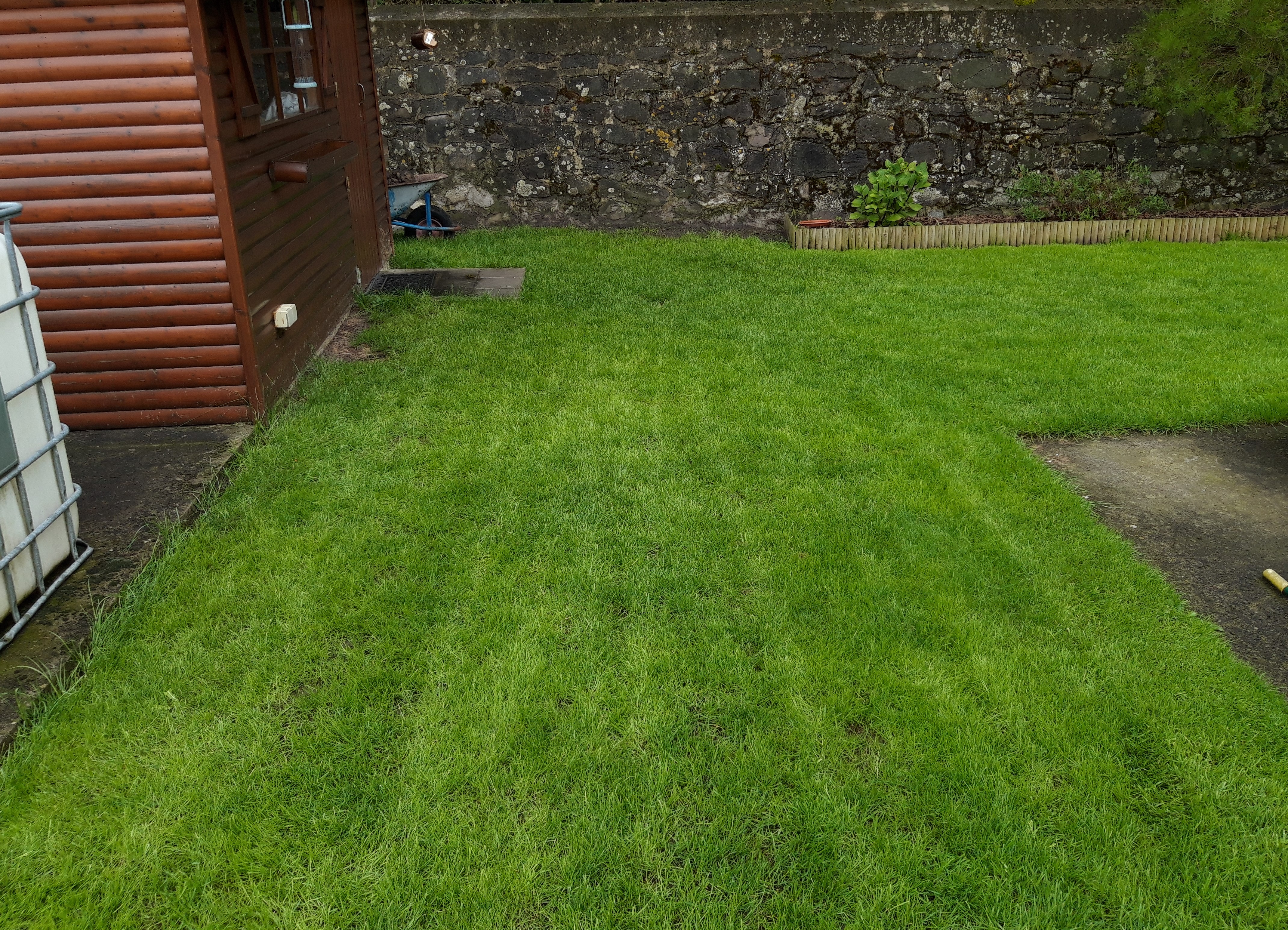

J'ai ajouté quelques photos (parterres indiqués en jaune sur le plan, entrée chalet,...)
La station sera posée à côté du chalet (contre la paroi, parallèle à celle-ci, à la place de la dalle en bois que l'on voit sur la photo). L'arrière ne sera pas à tondre (rangement divers).
Dès lors l'entrée du chalet et le coin de celui-ci vont ils poser problème ?
De plus, le terrain près du chalet est très gras ('endroits sans herbe, sol argileux), le robot va t il aggraver la situation ?
comment y remédier ?
autre information : sur le plan, du côté où il y a les 3 longueurs, c'est le côte rue (très fréquentée), le terrain à tondre se situe à côté de la maison.

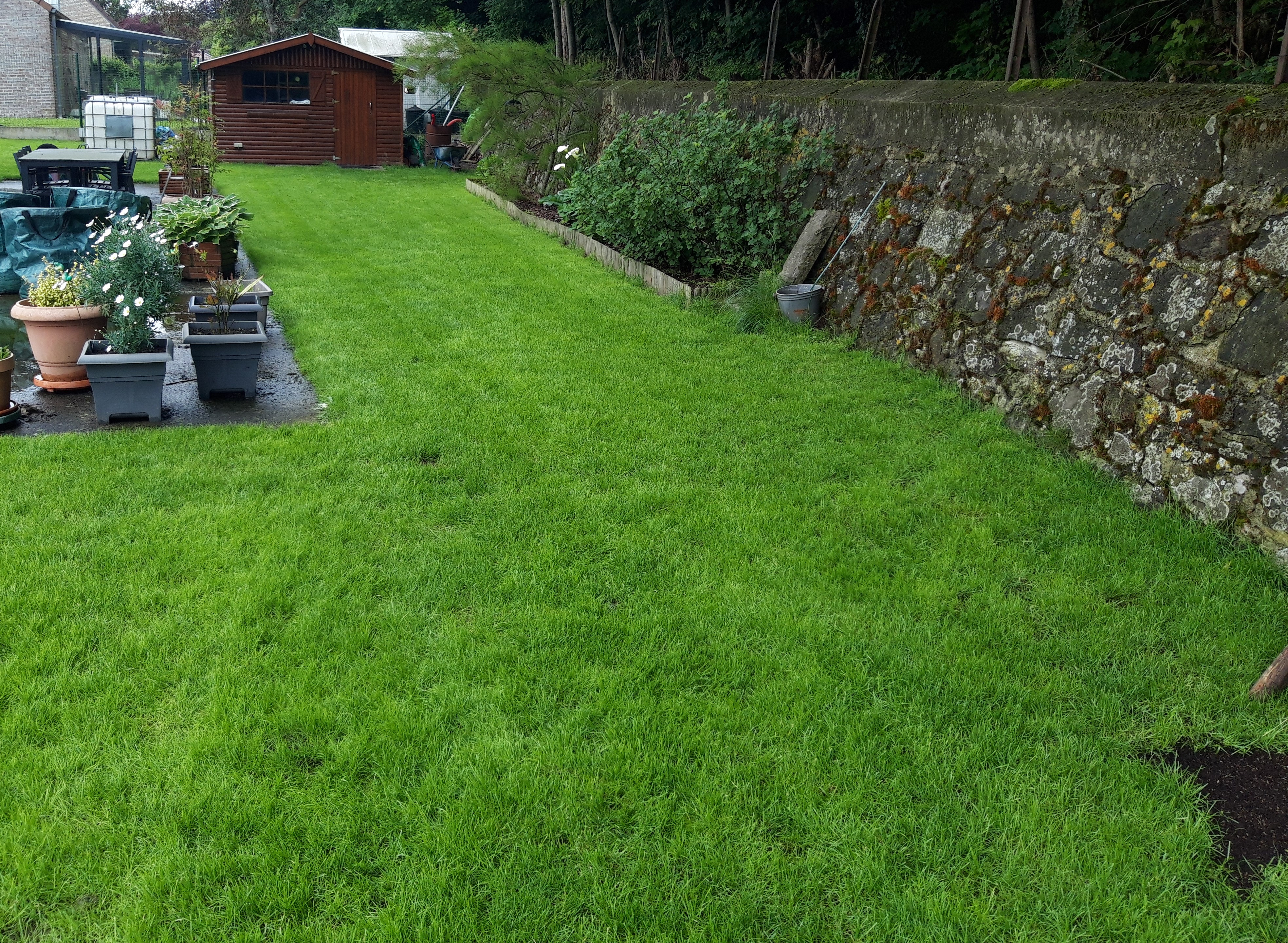

Re: 320 nera ou 430x nera (+/-1550m²)
autre série de photos
- 20240521_180653.jpg (4.21 Mio) Consulté 2253 fois
- 20240521_180619.jpg (4.83 Mio) Consulté 2253 fois
- 20240521_180533.jpg (3.59 Mio) Consulté 2253 fois

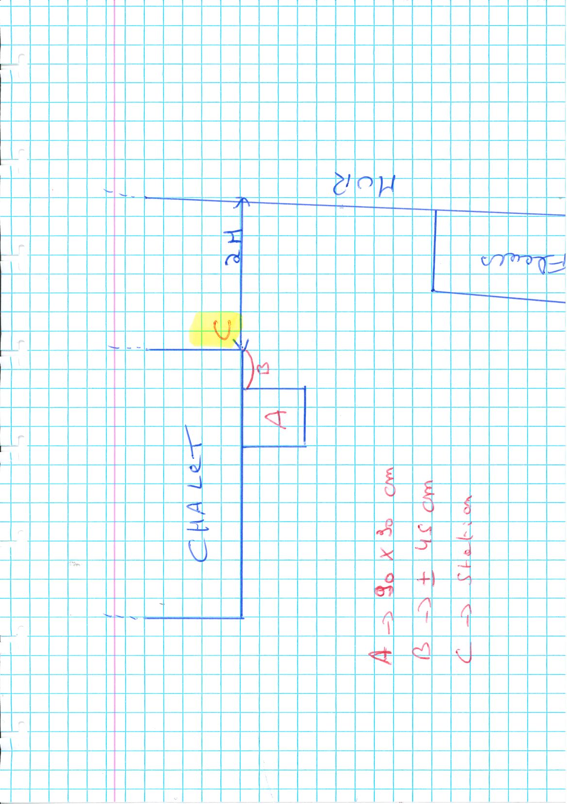

Il faut une vue du dessus avec les dimensions.rossbel a écrit : ↑mar. mai 21, 2024 6:29 pm La station sera posée à côté du chalet (contre la paroi, parallèle à celle-ci, à la place de la dalle en bois que l'on voit sur la photo). L'arrière ne sera pas à tondre (rangement divers).
S'il n'y a déjà plus de pelouse, le robot ne va pas aggraver la situation. Sinon, il y a des solutions comme du grillage plastique mis au sol, recouvert d'une couche de terre et on sème du gazon. Le grillage empêche les roues de faire des ornières.
l'entrée du chalet fait 90x90.
il y a +/- 40cm jusqu'au coin du chalet
la Base sera placé au coin du chalet parallèle à la paroi
c'est pas qu'il n'y a plus de pelouses mais elle est parsemé (pas dense comme dans le reste du terrain)

Je comprends que tu veuilles cacher la base mais à la gauche de la porte du chalet parait plus adapté car les Husqvarna longe leur fil guide à sa gauche face base et là il arriverait sur ton entrée de chalet. Après qqun de plus expérimenté pourrait peut être te dire si c'est un problème.
ok mais dès lors n'y aurait il pas un risque que le robot aille systématiquement dans la petite zone au lieu de la grande ?
De plus, la station sera exposée plein pluie et vent.
