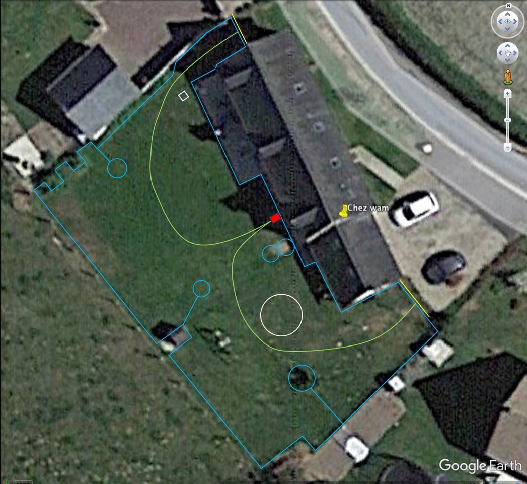

Voilà mon petit plan.
Pour le moment il n'y a que le guide du haut. Celui du bas (qui me semble finalement nécessaire) sera installé dès que possible (réception de nouveaux connecteurs, et temps non pluvieux ET non travaillé)...
- plan tondeuse.jpeg (252.47 Kio) Consulté 1857 fois
Re: Le GPS des Husq. aide-t-il à rentrer à la base ?
La disposition paraît bonne tant pour la base que pour les guides, je pense que c'est une erreur du dessin, les fils guides doivent partir collés sur environ 2m au départ de la base.
Oui, c'est juste le dessin. Le 2nd partira en ligne droite en longeant le premier sur 3m.
