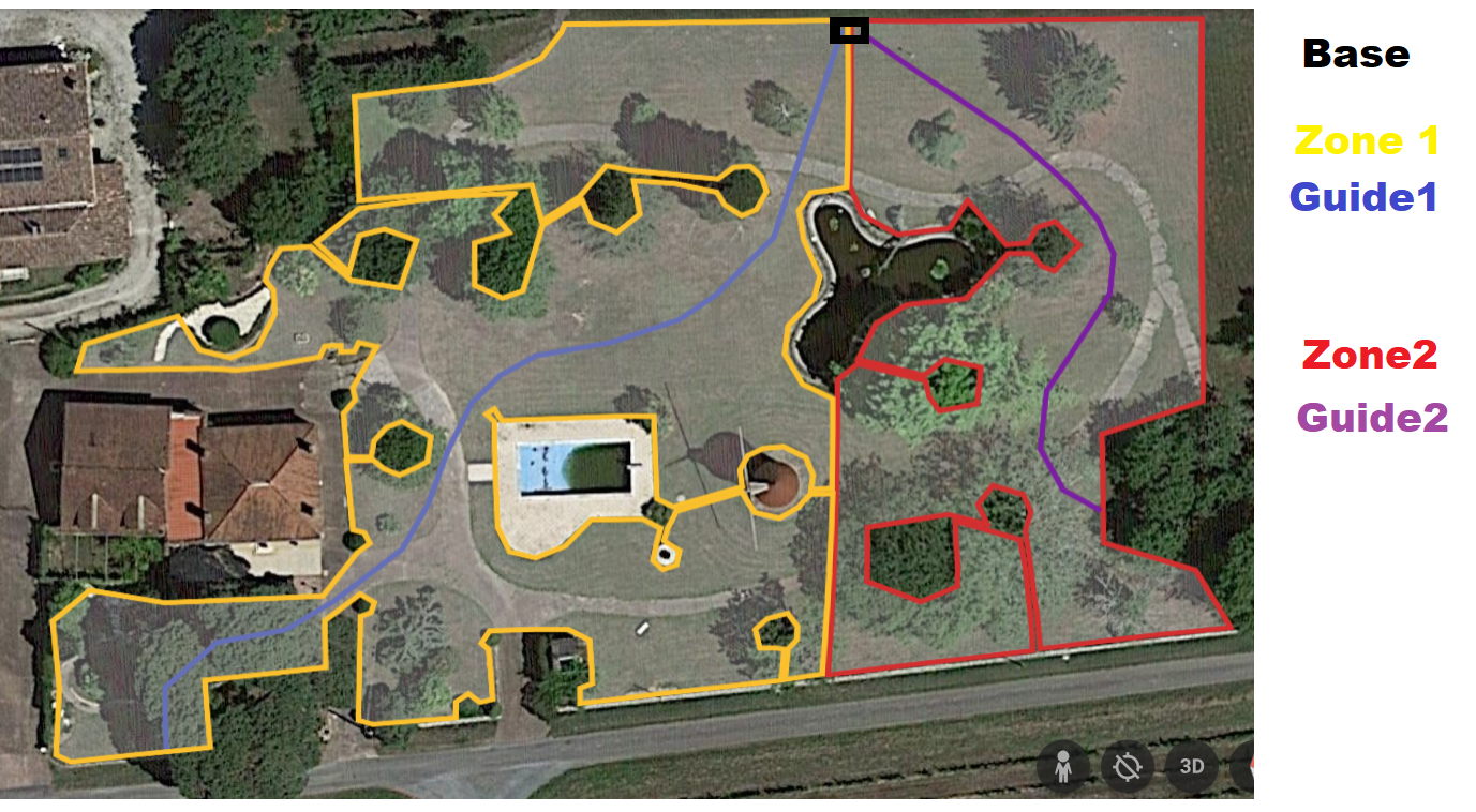

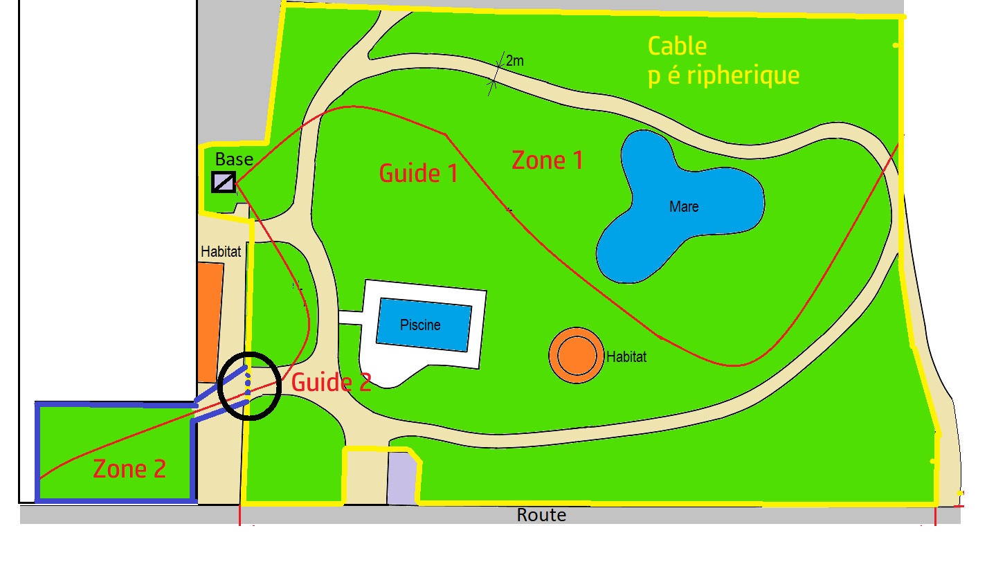

Je reviens sur le site après deux ans d'absence, le projet s’accélère....
J'ai un terrain de 3500m², j'aurais aimé mettre un robot Huskvarna, je penchai pour un 430X ou un 430X Vera.
Voici ma configuration de terrain :
Je tonds la zone 1 (périphérique et guides jaune ) mais pour tondre plus ou moins occasionnellement la zone 2 (périphérique et guide vert) j'aurais aimer pouvoir électriquement la remettre en activité pour la tonte.
Problème : Le 430X, pourtant modèle pour grande surface ne propose que 2 fils guide et non 4 comme le 440.
Donc, utiliser un commutateur manuel (rond noir) qui prolongerait le fil guide et le fil périphérique vers la zone 2 (en bas à gauche) .
Ce que je trouve dommage, c'est que l'on ai pas la notion de plusieurs zones et que le 430X ne dispose que de 2 fils guides...
Je pourrais prendre le 440 mais je perds la connectivité native des modeles X.
Ça me gênerait de déplacer ma base en haut car éloignée de la maison.
Auriez vous un petit conseil ?

Ton terrain ne justifie pas l'utilisation de 4 guides ; 2 suffisent largement et on peut même faire avec un seul.
Concernant la tonte de la zone 2, je te suggère de regarder ce sujet où je décris mon installation pour une petite zone secondaire très similaire à la tienne. Et comme tu pourras le voir, je n'utilise qu'un seul guide. Je répondrai ensuite volontiers à toutes tes questions.

Bonjour Jonas et merci pour ta réponse.
Ce que tu as fait je l'ai déjà expérimenté dans ma première maison avec le Gardena, c'est assez amusant car j'ai eu la même démarche, les mêmes désillusions, pour arriver à une solution pas parfaite mais tenable.
Dans le cas du dessus, on est d’accord sur le fait que on veut que la zone 2 incorpore la fin du guide 2, donc cela oblige à diriger ce guide vers cette direction.
L'autre guide (1) partant vers la droite. Ce qui me gêne c'est que le robot mette du temps à trouver ce guide droit s'il tond à droite haut ou droite bas car il ne couvre pas assez une grande surface.
J'aurais pu déplacer la base en haut au milieu pour recentrer les 2 guides comme sur le schéma 2 ci dessous mais compliqué à installer la base : En fin de compte je ne sais pas comment placer les 2 fils guide le plus efficacement pour qu'ils jouent leurs rôles en gardant la base en haut à gauche comme le schéma 1 du haut.

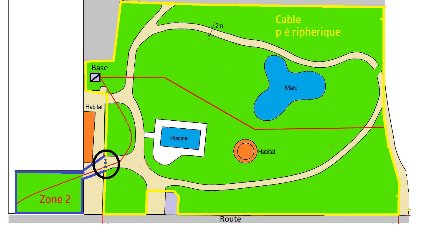

Oui, nous sommes bien d'accord qu'il faut qu'un guide aille dans la zone 2.
Par contre, il ne faut pas être obsédé par l'idée que le guide doit être très proche du robot au moment o il décide de rentrer à la base pour recharge. Puisque tu as déjà l'expérience d'un robot Gardena, tu as dû observer que lorsqu'il décide rentrer à la base, le robot part en mode aléatoire et ainsi il se met très rapidement à traverser la pelouse d'un côté à l'autre. Il suffit alors que le guide passe quelque part au milieu de la pelouse pour que le robot le croise. Pour que cela fonctionne bien, il est nécessaire, comme nous le répétons souvent ici, de désactiver le retour par le périphérique et mettre un délai 0 pour le retour par le guide.
Ce qui est important pour le guide, c'est de se souvenir que chaque fois que le robot rentre à la base, il suit le guide ; donc si le guide fait un parcours long et sinueux, le robot fera à chaque fois un parcours long et sinueux d'où perte de temps et donc de rendement. C'est pourquoi nous recommandons sur le forum de donner au guide un tracé simple, peu sinueux, le plus court possible pour qu'il passe grosso modo au milieu de la pelouse.
Dans ton cas je pense qu'une installation avec un seul guide fonctionnerait correctement : Si tu peux disposer de 2 guides, ta proposition est bonne, mais à condition de simplifier le parcours du guide 1 : Enfin, ce qui serait à mon avis l'installation optimale serait quelque chose de ce genre, mais j'imagine que tu vas me dire que c'est compliqué, parce qu'il faut amener le 220 V à la base :

Merci Jonas pour les schémas, c'est exactement la réponse à la question que je me posais.
Je comprends ce que tu veux dire par éviter les retours sinueux, c'est toujours des distances et des virages en plus alors qu'il va forcement trouver le guide par ses demis tour droits, excellent raisonnement.

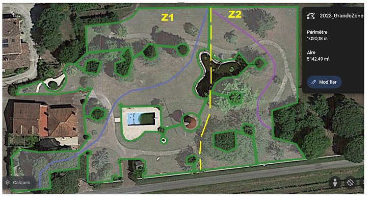

J'ai réfléchi sur ce que nous avions évoqué précédemment et tracer plusieurs plans/options, il en ressort que mon terrain disposerait de 2 zones, une "sans risque" et une "avec risque" liés aux arbres (branches, fruits, etc...)
Option 1 zones virtuelles : Une seule grande zone (vert) et 2 câbles guide et je crée 2 zones virtuelles avec le GPS ( Z1 et Z2). Le problème est que la longueur du câble périphérique dépasse les 800m (1020m), or le robot style 450X ne dispose que d'une zone physique :
Option 2 : Je découpe le terrain en deux zones physiques Zone 1 et Zone 2 avec chacune leur guide respectif et je mets un commutateur pour les fois ou j'ai besoin de tondre la 2 :
Les surfaces de la zone 1 (Jaune) sont de 3146m², 685m de longueur périphérique et 110m de fil guide.
Les surfaces de la zone 2 (Rouge) sont de 1960², 374m de longueur périphérique et 66mde fil guide.
PS: J'aimerais garder le coté connexion des modèles X, que l'on a pas sur les modèles ou l'on dispose de 2 ou 3 zones physiques périphériques réelles.
Qu'en pensez-vous, une autre solution ?
