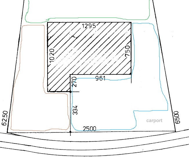

terrain maison.jpg (92.5 Kio) Consulté 2450 fois
la zone marron est complètement dégagé mais pousse nettement moins vite que le jardin AR et c’est pourquoi je ne lie pas cette partie au jardin AR
la zone bleu sera ajoutée bien plus tard, zone a réaménager totalement et son aménagement prendra en compte le robot tondeuse
bref, la partie la plus critique me semble être le jardin arrière en photo dans mon premier
et effectivement, il vaudrait mieux que je me tourne vers un leader car je serais absent en cas de soucis... il n'y a vraiment que Husqvarna à conseillé ?
et en parlant d’absence, faudrait peut être une pilotable à distance...
Re: premier robot et peu de temps pour en choisir
Merci pour le schéma. Il faudra aussi faire un schéma du jardin arrière pour préciser le détail de l'installation.
Il y a beaucoup d'autres marques sérieuses en dehors de Husqvarna : Bosch, Honda, Robomow, etc. Mais aucune n'a l'expérience de Husqvarna. Ensuite il y a divers clones des Automower HSQV en particulier les modèles Gardena (qui est filiale de Husqvarna), mais dans ton cas je ne conseillerais pas Gardena.
Pour le choix du modèle, tu trouveras ici un tableau récapitulatif. Un AM 310 MkII serait bien adapté et suffisant pour ta surface. Il n'est cependant doté que de la fonction "Automower Connect Home" qui permet la connexion en Blue Tooth, mais pas via un réseau mobile. Donc accès à distance localement, mais pas quand tu n'es pas chez toi. Pour avoir la fonction "Automower Connect" (via réseau mobile) il faut monter au modèle 415X, nettement plus cher, ou faire installer la carte AUtomower Connect sur le 310 MkII.
Vérifier quand même toutes ces infos sur le site Husqvarna, car cela change assez souvent.
