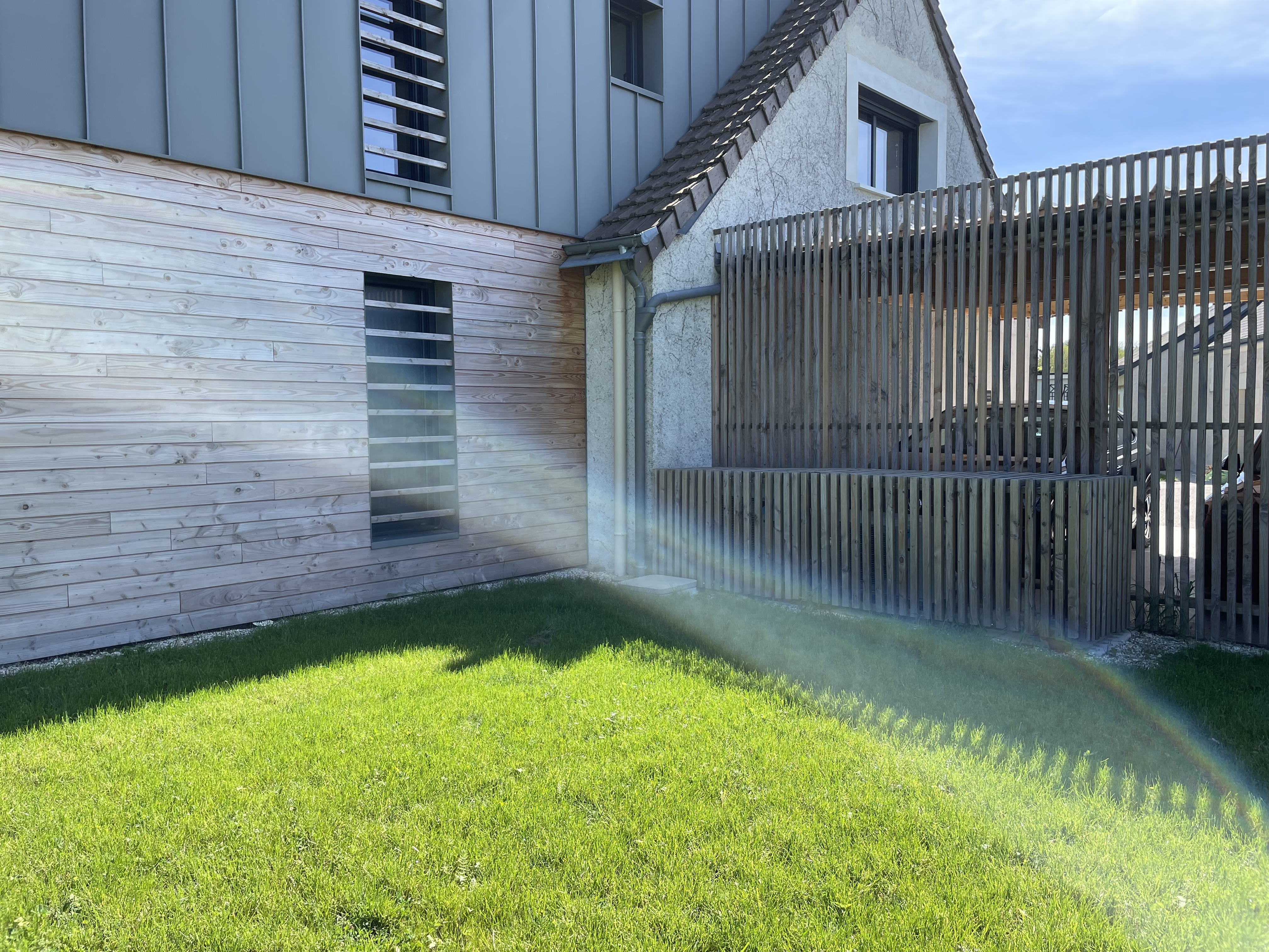

Je me rapproche du moment ou je vais devoir décider pour la base de départ. Je pars sur votre préco de partir près du carport.
Du coup, il y a l’angle de la maison qui me plaît bien, c’est une zone perdue. La base viendrait donc dans cet angle droit. Qu’en pensez- vous ?

Ca me semble bien. Tu peux soit mettre la base sur l'un des 2 côtés visibles sur la photo (en laissant suffisamment de place latéralement), soit la placer dans l'angle à 45°. Perso c'est ce que je ferais (dans l'angle).

Merci, je pense que je vais partir dans l’angle qui est perdu de toute façon.
C’est une zone plein nord, qui ne prend jamais le soleil. Du coup bien en été, pour début / fin de saison, pas de pb non plus ?

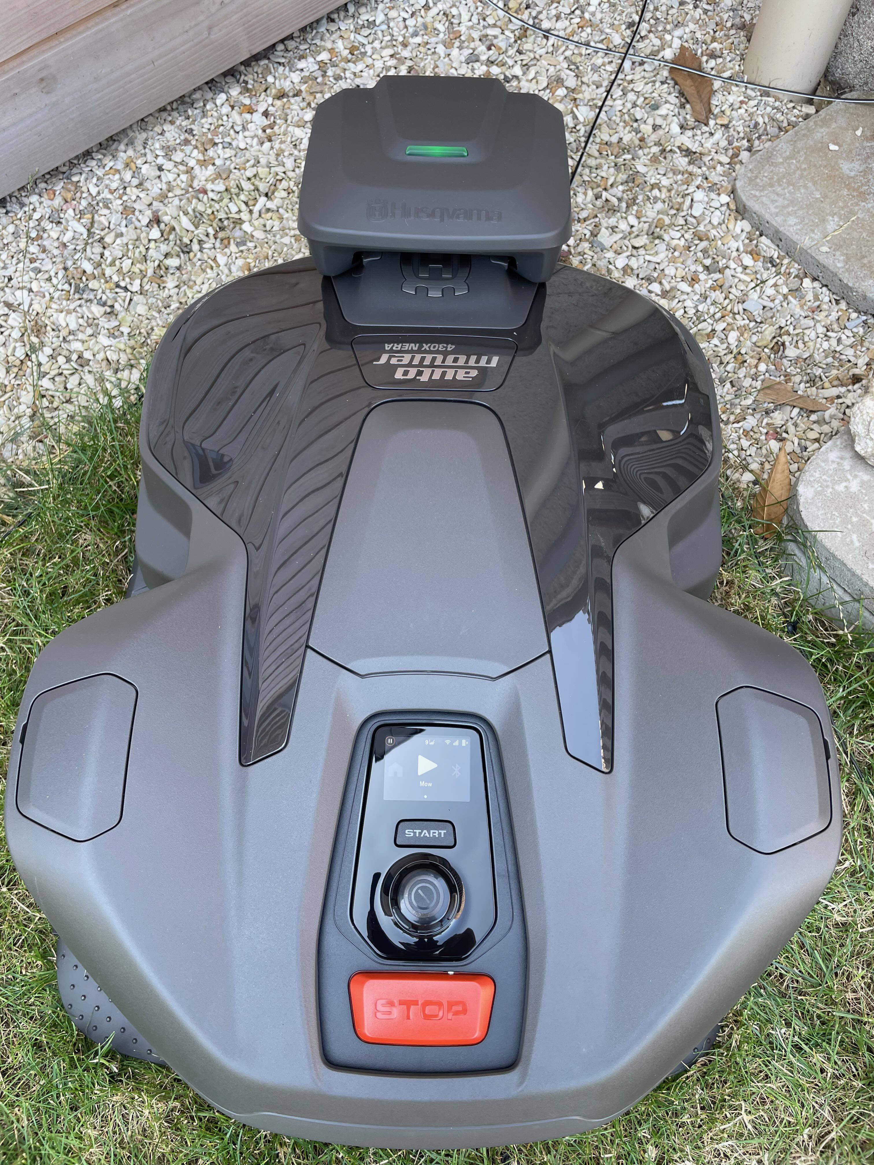

Hello le forum,
Nera 430X reçu ce jour et aussitôt mis en service.
nera330x - 1.jpeg (1.72 Mio) Consulté 4035 fois
Comme j'avais eu le temps de poser tous les cables guides et périphériques, juste eu à brancher les câbles et c'est parti.
  • installation sur la base
  • configuration dans l'appli sur l'iphone
  • connexion au wifi de la maison
  • recharge de la batterie (40% à livraison)
  • avant la fin de la recharge, il m'a proposé une maj de firmware que j'ai fait, annoncé pour 5 mn max, mais ça a bien mis 10 mn
Ensuite il a démarré une fois à 100%, départ le long du fil guide 1. Du coup il a franchi sans encombre même si ça passe juste tous les passages étroits !

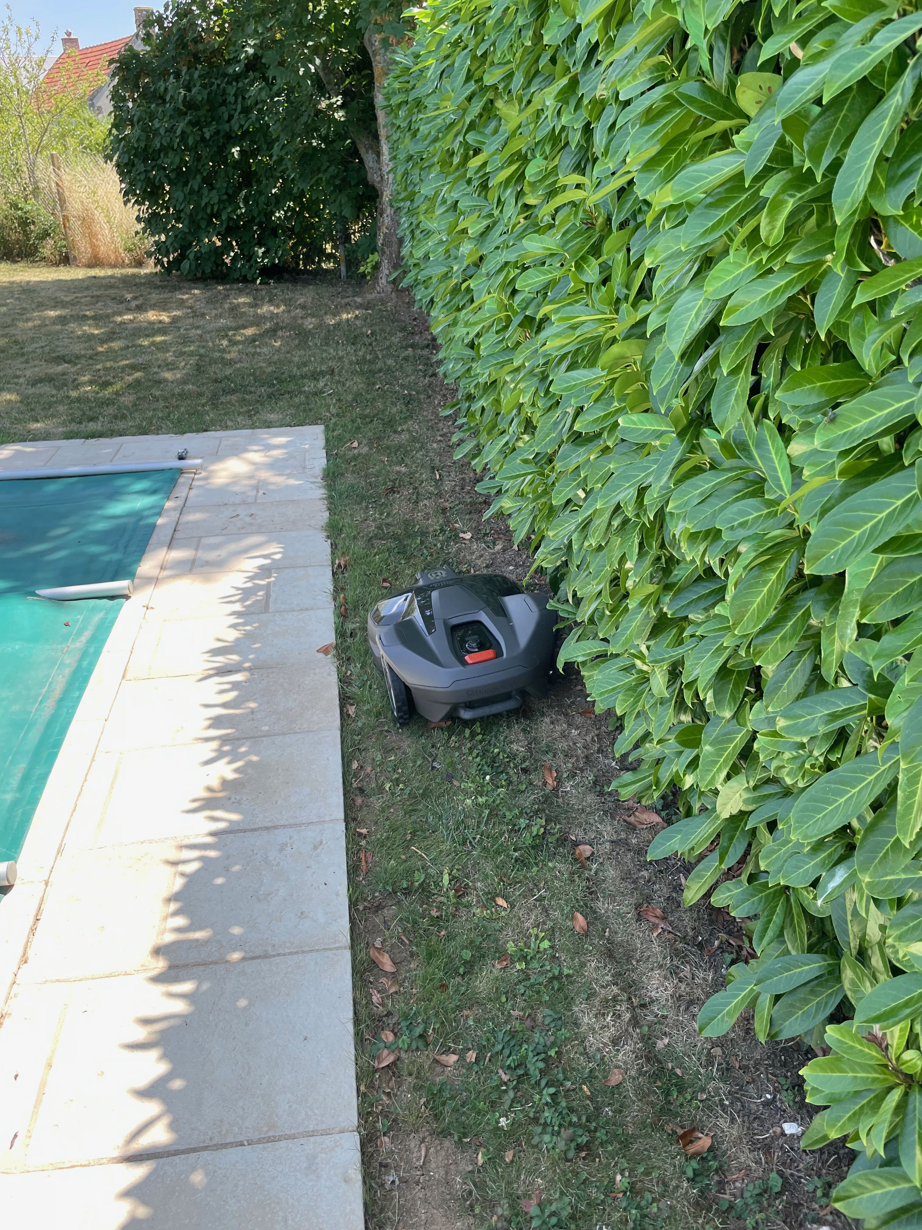

Et pour le moment il découvre le terrain sans encombre !

Le truc vraiment bien après une bonne heure de tonte, c'est qu'avec le radar il ne tape vraiment pas dans les obstacles, il ralentit avant de s'arrêter ou même il dévie légèrement pour les éviter.
A voir ce que ça donne en résultat de tonte, un peu difficile sans doute avant septembre tant la pelouse est cramée en Touraine ...
