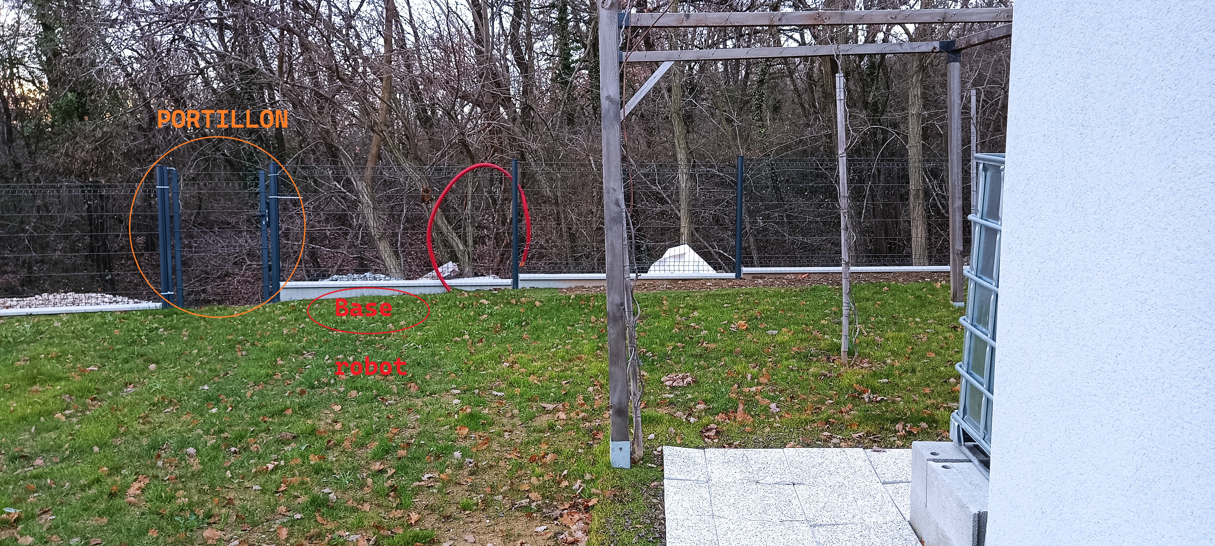

Voici les photos du jardin
Ainsi, est ce que l'emplacement d'où sort la gaine rouge (côté grillage) reste l'idéal pour l'emplacement de la base du robot ?
Je pense mettre la base plus à gauche de la gaine rouge juste à droite du portillon grillagé.

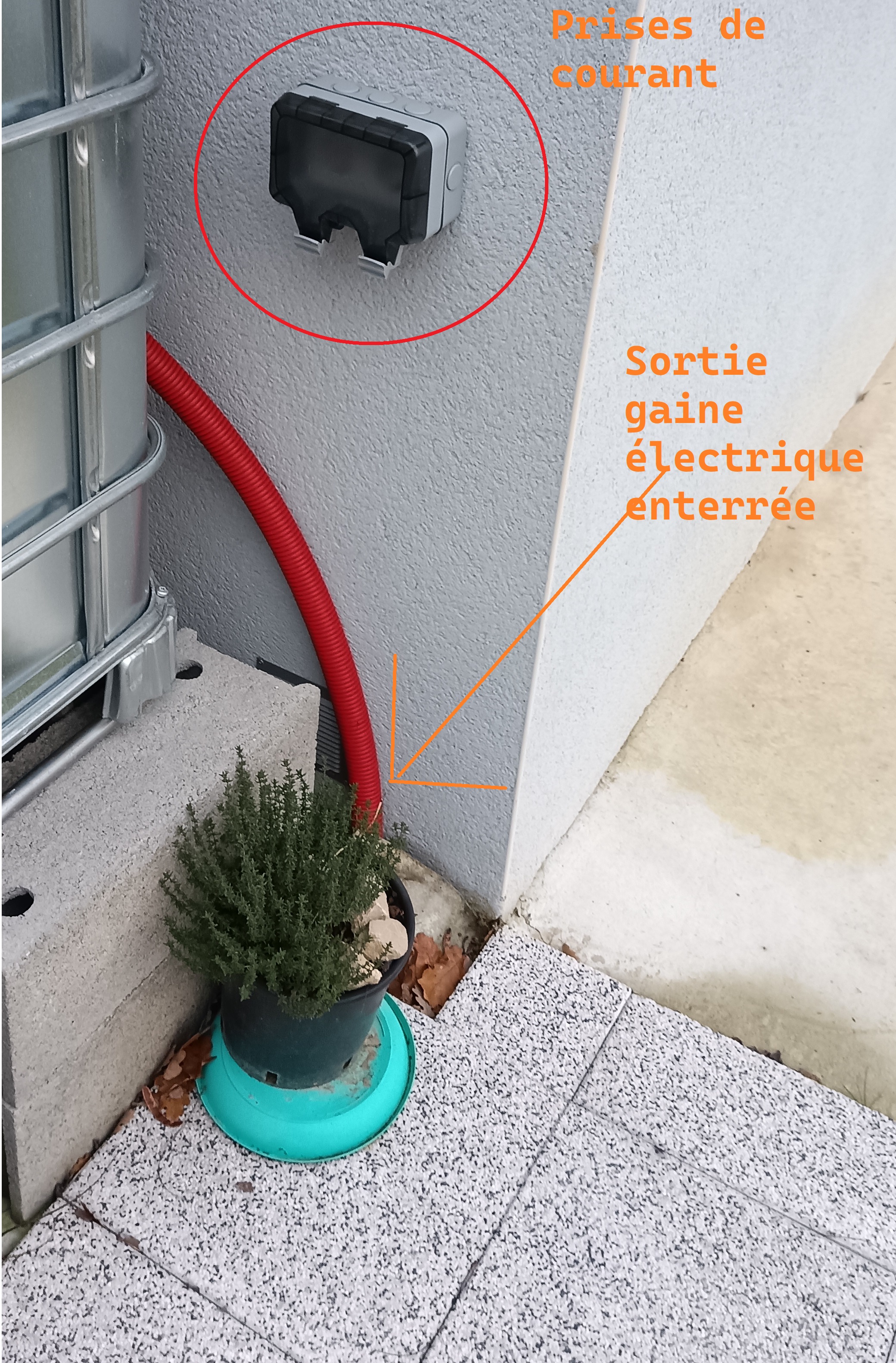

Est-ce une bonne idée d'acheter ce câble pour y amener le courant en basse tension vers la base ?
Vous pouvez voir sur les photos là où se trouve la double prise de courant étanche, l'idée est d'y mettre une petite rallonge 230V qui ira sous la cuve d'eau et sous laquelle sera attachée et cachée le transformateur duquel partira le câble basse tension vers la gaine rouge enterrée.

Surfy a écrit : mar. janv. 31, 2023 1:30 pm Est-ce une bonne idée d'acheter ce câble pour y amener le courant en basse tension vers la base ?
C’est probablement le bon câble, mais pas les bons connecteurs: Ils sont prévus pour les AM 440 et 450X qui ont une charge de 7A. De mémoire les AM305 ont une charge de 1.3A. Husqvarna s’est donc arrangé pour qu’il ne soit pas possible de charger un 305 par un transfo de 7A en plaçant des encoches différentes dans les connecteurs selon la charge. Par contre, le câble Gardena 1.3A 20m est parfaitement utilisable.

Voici la double prise de courant étanche et la sortie de la gaine électrique enterrée côté local :
Voici là où se trouve le portillon et où j'imagine placer la base du robot :

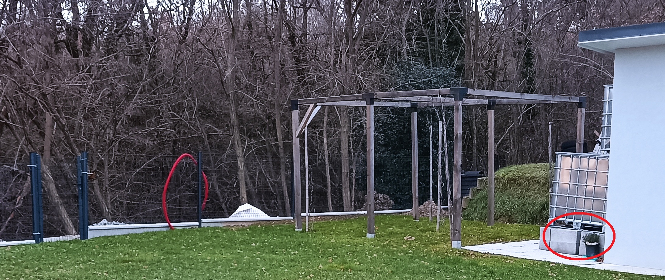

Et pour finir voici la cuve sous laquelle (zone en rouge) je pense accrocher le transformateur (pour qu'il soit protégé de la pluie) :
Est-ce que ces emplacements (base + cable guide + transformateur) vous semblent bien ou avez vous de meilleurs emplacements à suggérer ?

La base peut être posée juste devant le grillage.

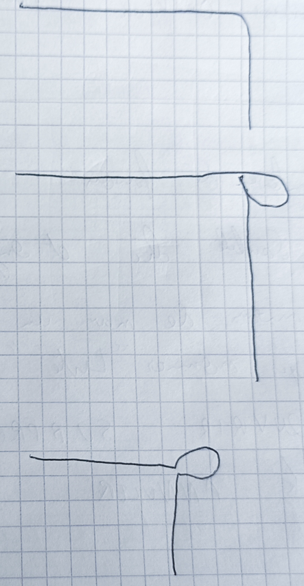

J'ai terminé l'installation, voici un bref retour d'expériences de mes erreurs :
J'avais lu quelque part qu'il était intéressant de laisser une boucle dans les angles si jamais il y a besoin d'avoir du mou de fil, ce que j'ai fait, par contre sur le sens de la boucle, en gros j'ai fait comme les solutions 2 et 3 du schéma suivant, j'ai fait des boucles de réserve qui ne se croisent pas
(solution 1 : sans boucles | solution 2 : boucle de forme A | solution 3 : boucle de forme B)
Et si la boucle ne se croise pas, le robot passe à travers, il faut donc bien veiller à croiser les boucles.
